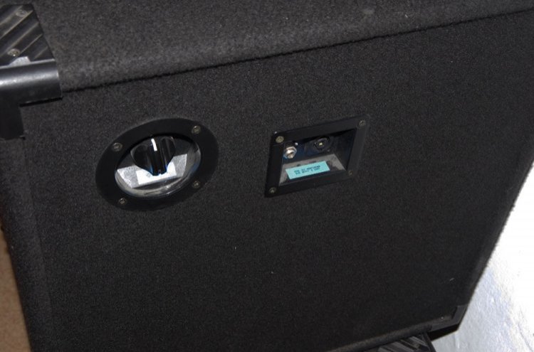

@FMC Ist ein Nachrüsten der Performer möglich? Hätte da an ein neues Anschlussterminal mit zwei Speakonanschlüssen und Eminence Kappas statt der Orginalspeaker gedacht :)

Den Austausch könnte ich schon selbst mit nem Kumpel machen, ich wollte wissen ob die Maße von den neuen Anschlussterminals mit zwei Speakons und den alten mit einem Speakon und einer Klinke passen?
  • #3.028
Da wird der Hans sicher nach nen Foto fragen. Eine ähnliche Frage hatte ich nämlich schonmal wegen eines defekten Anschlusspaneln. Da hatte der Drummer eine PA Box auf den Speakon Steckern abgestellt. Die Stecker und Kupplungen haben gehalten aber die Kunststoffplatte nicht.

Nein ist ja o.k. und geht mich ja eigentlich auch nix an, hab mich ja "eingemischt". Hatte ich, glaube ich, irgendwann auch mal mit Hans erörtert und meine mich dunkel zu erinnern, dass dann die Weichen auch getauscht werden müssen, also faktisch nur noch das Gehäuse bleibt und in meinem Falle dann der "Neukauf" + Verkauf des bisherigen günstiger gewesen wäre.

Ich würde die Speaker nicht tauschen da die 3 Wege Box ein abgestimmtes System ist und es dann nicht mehr harmonisch zusammenspielt wenn man was ändert. Die Kappas sind lauter und übertönen den MItteltöner dazu haben sie dann auch noch mehr Mitten was den Mitteltöner in den Hintergrund drückt.

Bezüglich Fotos zum Austausch des Anschluspanels, reicht dir das Foto aus, oder soll ich noch qualitativ bessere machen?
  • #3.033
Die haben aber echt schon ein paar Jahre auf dem Buckel. In der Form bau ich die Anschlüße und Regelung schon lange nicht mehr.
Das Anschlußpanel könnte man schon tauschen. Da wird aber auch die Weiche drauf sein.
Von daher würde ich dann auch gleich ein Weichenupgrade machen.
Bitte melde Dich doch mal per Email dann machen wir da weiter.
