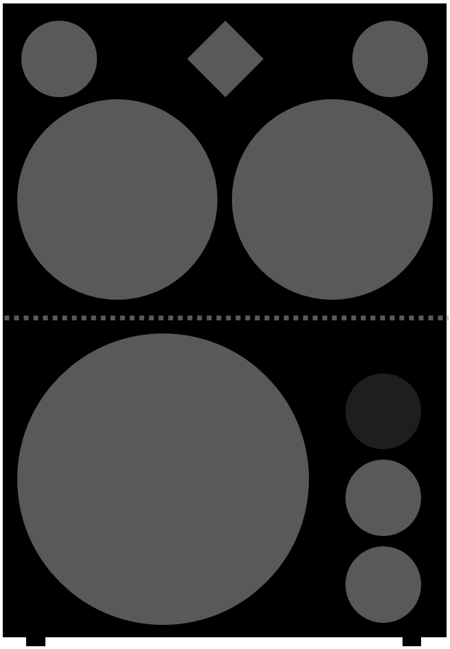

@FMC Da du/ihr mich mal wieder getriggert habt... hier mal die nächste spichleritische Ausgeburt der Hölle;-):
212H HP + 118 Pro2 oder Neo2
70er Breite, 50er Tiefe. Dann kommt man bei etwa gleichem Volumen wie die normale 212 bzw 118 auf eine 50er Höhe für jede Kammer und eine Gesamthöhe von etwa 100. Sollte in ein FMC-215/412/610-Gehäuse passen?!
Hat dann natürlich seine 40 kg(?!) aber mit Sackkarrenoption und dem neuen "Black Package" lässt sich das gut transportieren und sieht hammer aus.
Klar die 212HP kann dann die doppelte Leistung des 18ers ab. In Bezug auf die Membranfläche und den Wirkungsgrad inkl. Bodenkopplung sollte das aber doch passen. Gesamtleistung dann quasi "nur" 1200 W beschränkt durch den 18er, dafür aber ultra deep, aufgelöst, clean und laut:great:
Einwände, Verbesserungsvorschläge? Baut der Meister sowas? Wenn ja... ¿Cuánto cuesta ¿Cuanto es el peso

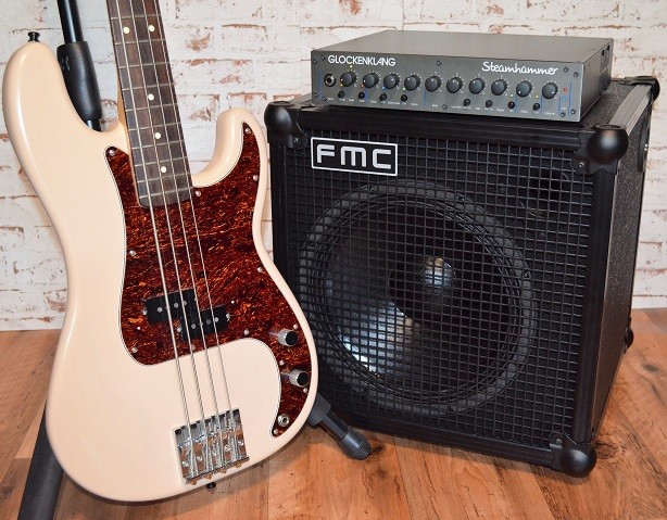

Wir bieten ab sofort Neben dem standard Filzbezug und der Vintage Optik auch eine bezahlbare, dezente Optik mit schwarzen Alukanten + schwarzen Metallecken + Tolexbeschichtung (Viele Farben möglich!) an.
Früher war das Ganze mit normalen Aluschienen und Metallecken optisch einem normalen Case sehr ähnlich. Ich finde das sich die schwarze Hardware sehr gut macht. Verleiht dem Ganzen eine etwas bullige Optik. Auf dem Bild sieht man die Highpower Version der 112H UL, mit 600 Watt RMS, 8 Ohm und 14 Kg Gewicht. Die Normalversion mit 300 Watt RMS wiegt 12 Kg. Aufpreis für die "Black Case Optik" liegt je nach Größe der Box zwischen 50 und 100 Euronen.
Also ich finde das ja mal richtig stylisch. Habe zwei 1x 15er in solch einer Optik, nur halt nicht mit schwarzen Kantenschutz und Kugelecken. Wo gibt's sowas, ich finde halt nur alles in de
  • #4.618
Die schwarzen Anbauteile sind ganz frisch aufm Markt, das hat noch keiner im Laden oder Onlineshop. Wird auch sicher nicht jeder gleich machen da es bei den Cases eigentlich wurst ist ob Schwarz oder Aluoptik.
Ich bin jedenfalls sehr froh dass es das Zeug jetzt gibt. Wenn Du sowas willst kannst Du das gerne auch über mich beziehen und Deine Boxen pimpen.
