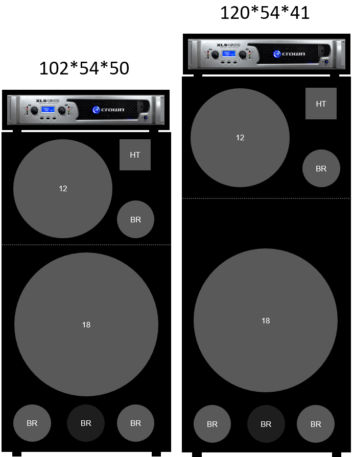

15er HP und 12er HP in einem Gehäuse
Die 18er sind untenrum einfach zu geil! Von der Frequenz sind die wegen des Gehäusevolumens glaube etwa gleich den 15ern aber beim Antesten war das schon was anderes aufm Brustkorb. Ich glaube Hans sagte mal, dass für die 18er eine 12er (HP) reicht damit es recht ausgeglichen ist.
Dann wäre die Idee eher eine 118 Pro2 + 112H HP in einem zum Endstufenrack passenden 54er Gehäuse.
Um auf das Volumen der "normalen" 12er und 18er Gehäuse zu kommen müsste man dann direkt unterhalb des 12ers trennen (Hans hat mal eine 112 mit 36*62*41 geposted) und eine 50er Tiefe nehmen.
Also insgesamt 102*54*50 + Black-Magic-Paket + Trolley = Spaß?! Die sollte noch unter 40 kg bleiben.
Entspricht dann membrantechnisch einer 2,03*15, 3,27*12 oder 5,07*10 ;-)
Bei Bedarf eine zweite davon dazu
  • #4.624
jepp...:great:
...120 x 54 x 41 Standardtiefe geht auch,...:great:

  • #4.627
120 ist glaube das bessere Koffermaß zum Rollen.
Vorteil von Einzelboxen wäre wieder, dass man die 18er mal als Sub missbrauchen und die 12er (mit einer zweiten noch besser) für mini Gigs oder als Mini-PA für den Garten etc. nutzen könnte.
Den Fehler die Bassanlage nicht nur rein zum Bassen zu kaufen habe ich aber schon mal mit der HR gemacht.:-/

  • #4.628
...du könntest doch jede Box im gemeinsamen Gehäuse mit entsprechenden Anschlussterminals bauen lassen, gerade für deine Anwendung ging das ja.
Den 18er als Sub für ne Bassanlage für "unnerum" ja,..als Sub für ne PA, nein eher nicht, das passt nicht so wirklich,...;-)
