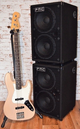

Hier mal eine richtig schöne Kombi mit 2 Stück FMC 210H UL. Braucht extrem wenig Stellfläche mit nur 35 cm Breite und 41 cm Tiefe. Durch das Aufeinanderstellen kommt man weit nach oben und hat auch im Nahbereich ein optimales Monitoring. Die Boxen wiegen je nur 12,5 Kg haben 400 Watt RMS / 8 Ohm. Die 600 Watt Variante wiegt 15 Kg.
Reaktionen: cracker jamm, Bassbernd99, big_thomas und 19 andere
