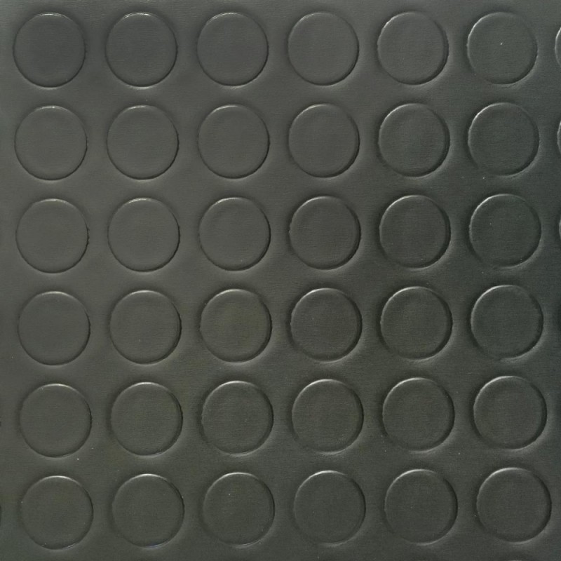

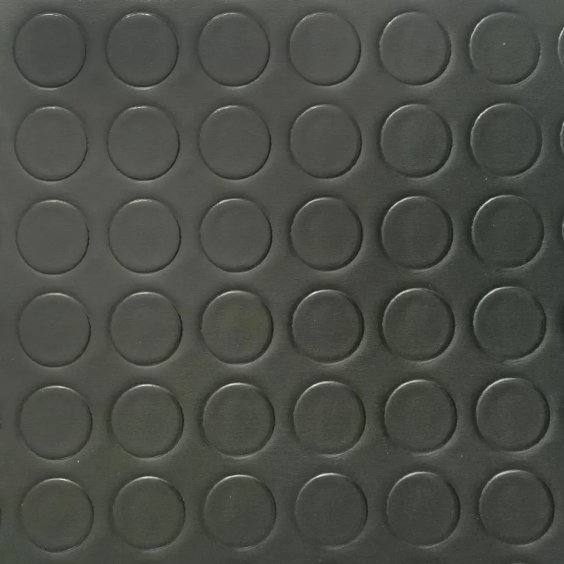

Filz wir halt auch dreckig wenn man mit Open-Air-Matschtretern drauflatscht. Solange die Fußmatte nicht die Schwingung dämpft kann man das machen. Es gibt natürlich auch das hier:
Noppen PVC, hat nicht die schöne Optik vom Tolex ist aber halt ein richtiger Bodenbelag.

Die PVC-Noppen sind doch super 80er-Retro :-) Und gibt's auch in vielen Farben.
Einspruch, meine Herren. Noppen-PVC ist kein Bodenbelag, sondern eine Baumarkt-Seuche, die schnell spröde und brüchig wird und die Farbe verliert. xx(
Das Original heißt norament 926 bzw. 825 und ist ein hochwertiger Kautschukboden, der sogar industrielle Belastungen durch Hubwagen, Ameisen und Stapler wegsteckt; den kriegen auch wir Basser nicht klein. ;-)Den Belag gibt es in allen möglichen Farben:
Z.B. in der Stuttgarter Staatsgalerie in "Trace-Elliot-Grün" seit 30 Jahren in Gebrauch:
Zugegebenermaßen ist das Original allerdings auch "etwas" teurer aus der PVC-Scheiß aus dem Baumarkt :D
