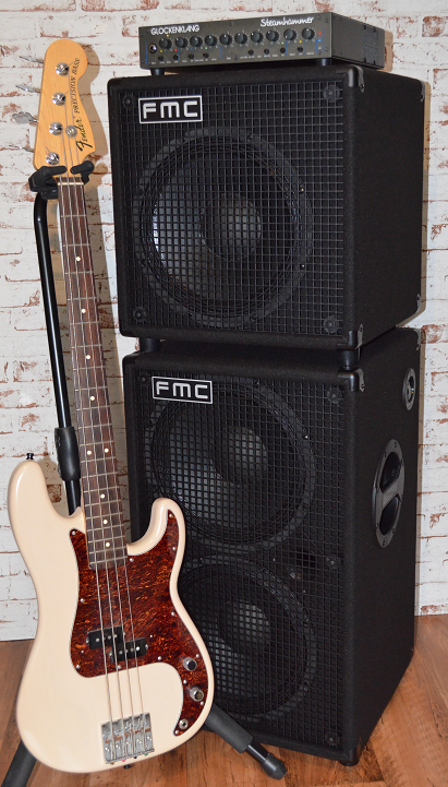

Gerade fertig geworden, eine 112 UL + 212H UL, gehen heute beide an denselben Kunden. Superkleine Stellfläche, bestes Monitoring - weil hoch. Geht alles wenn es sein muß in nen Smart rein. Wenig Gewicht, laut + Druck + flexibel. Bei blöder Akustik kann man die Reflexlöcher leicht verschließen. Ich hab das mit dem Ampeg Classic Preamp in den Glock Steamhammer und meinem Preci angespielt und das erzeugt dann genau den wunderbaren, rockigen Preci-Ampeg Ton. Bei geschlossenen Reflexöffnungen dann auch noch mit dem natürlichen Kompressionseffekt geschlossener Boxen das ist dann noch näher am oldschooligen Rockton.

wie verhalten sich die Wattzahlen der 212 und 112? Passt das gut zusammen?
  • #6.978
und wie verhält sich das mit den Impedanzen? Bei insgesamt 312 wäre es ja schon gut, wenn jeder Pappe die gleiche Leistung abbekommt, was für 8Ohm bei der kleinen und 4 Ohm bei der Großen sprechen würde (dafür muss der Amp natürlich 2.7 Ohm abkönnen).
Reaktionen: fmm, Ray Mahogany und Rqt
  • #6.979
Jede Box hat in diesem Fall 8 Ohm weil der zukünftige Besitzer einen 4 Ohm Amp hat. Die 212 entwickelt durch die Membranfläche mehr Wumms als wenn eine 1x12er drunterstehen würde, Die Speaker ( je 16 Ohm ) bekommen natürlich weniger Leistung als der Einzelne oben.
Funktionert aber einwandfrei und ist auch deutlich fetter als eine zweite 112er anstatt der 212. Begrenzung der Leistung stellt dann die Belastbarkeit der oberen 112 dar.
Besser wäre sicher wenn jeder der verbauten Speaker 8 Ohm hätte, was dann zu 2,7 Ohm führt. Dann wäre das von der Leistungsverteilung her sinnvoller. Dann hätte die 212 4 Ohm und die 112 8 Ohm.
Die meisten Basser/innen haben keinen 2 Ohm festen Amp, von daher ist halt die 8 Ohm Variante für jede Box der gangbare Weg um an mehr Membranfläche zu kommen und die Boxen auch mal zusammen nutzen zu können.
