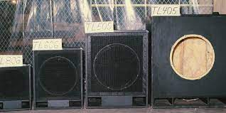

Ich habe noch 2 EVM18L - die würde ich gerne mal in einem Gehäuse hören können ...
  • #8.224
EVM18B sind das.... EVM18L gab es nie.
Das sind richtige Mittenbrüller und die kommen unten rum erst in richtig dicken fetten Gehäusen in Gang, so ab 150 Liter aufwärts (für einen allein). Hab selber einen in einer 200 Liter Box... TL505 Nachbau
Zuhause okay und sehr wohlklingend. Aber völlig indiskutabel zum Mitschleppen. Und wenn man die in kleinere Gehäuse baut, kastriert man sie und dann klingen sie wie Pappeimer. Die wurden damals in PA-Anlagen untenrum meist ordentlich gepushed und fielen deshalb auch oft reihenweise aus. Thermischer Tod.

  • #8.225
Yup, hatte ich ne zeitlang im Praum....
Alte PA-Bin mit 18B......
98kg die Box 💪
Darauf stand ne 212 vom Hans....
Das war ein Elend, die richtige Position zu finden, damit die Phase passte.....
Aber dann.....
Befeuert von einer Mesa Subway DI in eine alte Crown Macrotech 1200...
Huiiiiiii.....
Mächtige Baddabumm 😂😂😂

  • #8.226
Die TL Serie bietet halt mehrere Möglichkeiten ;-)
Reaktionen: OliB. und ElectricMorus
  • #8.228
ja
hier mal die beiden Vorschläge von EV für den EVM18B, das sind schon echte Möbelstücke (400 bzw. 200 Liter), damit klingt er aber auch überragend.
Im Vergleich zu anderen aus der TL Serie ist das aber jenseits von gut zu bewegen. Das sind eigentlich schon anachronistisch ... aber für Liebhaber und zuhause durchaus eine Empfehlung.
Ansonsten sollte man wohl auf modernere 18"er zurückgreifen, die auch für kleinere Gehäuse geeignet sind. Das tut Hans ja schließlich selbstverständlich ohnehin.
