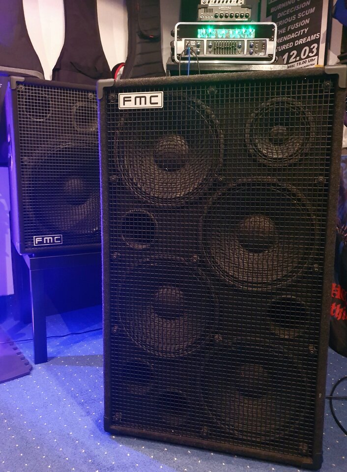

Uppps 😇
Da jnser @Ens ja immer noch behauptet, zwei 412er zu brauchen und die hortet, habe ich heute bei ner guten Gelegenheit zugeschlagen, bin heute lang durch die Republik gefahren und nun wohnt ne 4126 hier ...
Da ich aber keine 4 Boxen brauche ...heißt das aber auch, dass meine
410er Performer und / oder meine
118MH HP zur Disposition stehen, je nachdem welche weggeht, bleibt die jeweils andere.
Bei Interesse also gern melden.

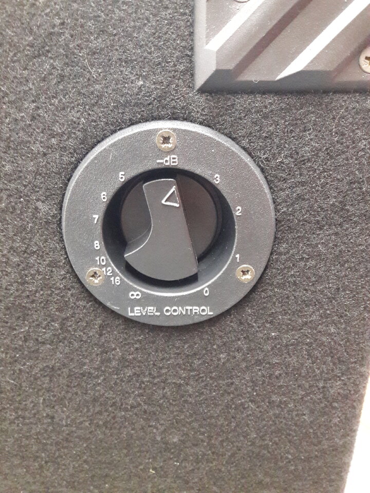

  • #8.267
Den Knopf in der Mitte abziehen, die drei Schrauben lösen und den kompletten Regler rausziehen. Er ist an der Plastikhalterung festgeschraubt, die Mutter siehst Du, wenn Du den Knopf abgezogen hast.
Kann nach vielen Jahren festsitzen.
Reaktionen: fmm, claudio und deeptone
  • #8.269
Mit einer Rohrzange sollte es gehen, alternativ ein Instrument, was vorne winkelig abgebogen ist, zum drunter hebeln.
Wenn Du ihn austauschen willst, kannst Du schauen, ob der neue den gleichen Durchmesser hat, dann einfach den neuen dranlöten. Komplettaustausch.
Reaktionen: fmm
  • #8.273
Schon die Universalwaffe WD40 probiert?
Nein, und das möchte ich eigentlich auch nicht.
Ich bekomme das Teil schon ab, wollte mich aber vergewissern dass ich den Knopf auch tatsächlich einfach so abziehen kann.
Reaktionen: fmm
  • #8.275
Den Knopf kann man abziehen, geht manchmal etwas schwer. Ich montiere erst die Regleraufnahme am Gehäuse, dann wird durch die Anschlußterminalöffnung der Regler eingeführt und von hinten durch die Aufnahme geschoben und verschraubt. Der Regler ist zu groß für das Loch!Demontieren geschieht in umgekehrter Reihenfolge.
