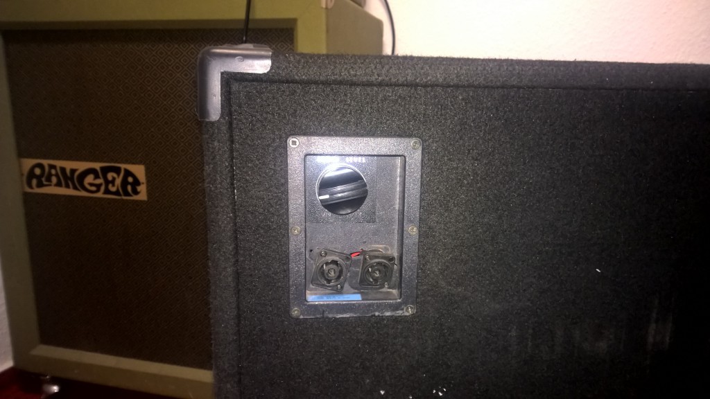

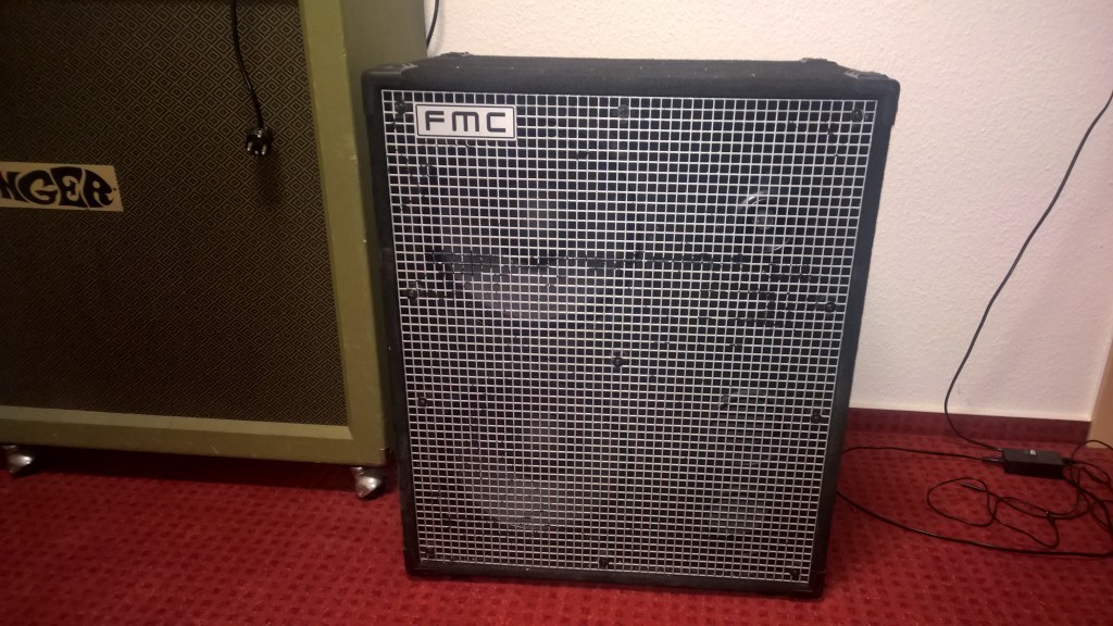

Hier noch die "vorher" Bilder der Box. Das Gitter ist ramponiert. Die Ausschnitte der 12er Speaker sind nicht groß genug und der Ex Drummer hat mal eine andere Box auf den zwei Speakon Buchsen abgestellt. Der aktuelle Hochtöner könnte sogar defekt sein, oder die Weiche. Selbst wenn man mit dem Ohr nah dran geht hört man nur Rauschen. Aber der soll ja sowieso raus. Dazu soll die Wand in der die Lautsprecher montiert sind ein neues Design bekommen. Entweder weisses oder sehr dunkles lila Kunstleder/ Vinyl, da muss ich morgen mal kurz in den Bastelladen ;-) Das Frontgitter muss entweder neu in schwarz oder gesandstrahlt und lackiert werden.

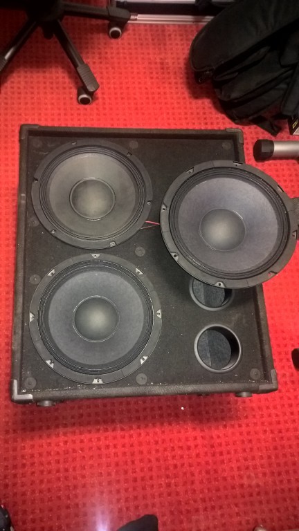

Und hier einmal der optische Vergleich zwischen den alten Performer Pappen und den Sicas

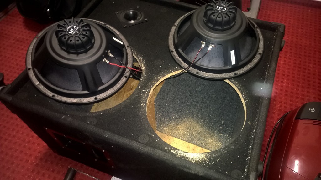

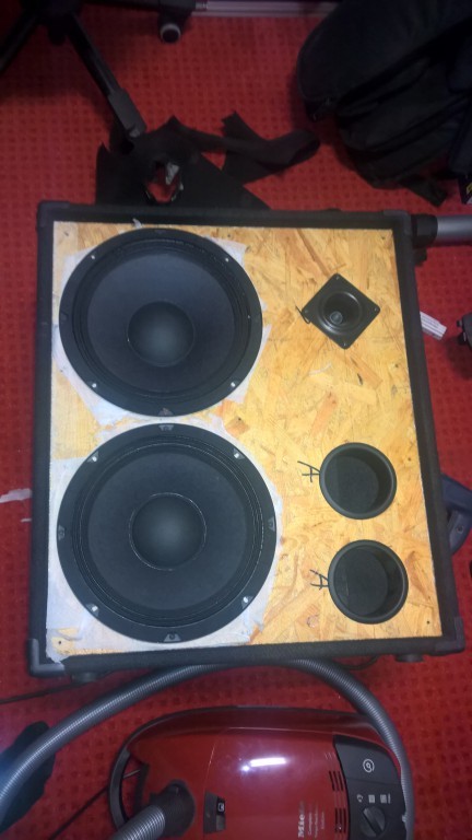

Nun zu den Ausschnitten der Lautsprecher. Mit Stichsäge, Raspel und Feile dran, jetzt passen die Ausschnitte ganz genau. Dazu noch den Filz abgezogen. Der Kleber da drunter klebt auch noch richtig gut :-D da muss man schon aufpassen nicht dran kleben zu bleiben :-D

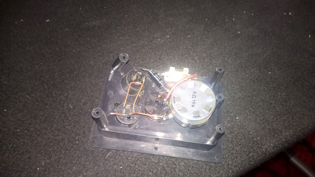

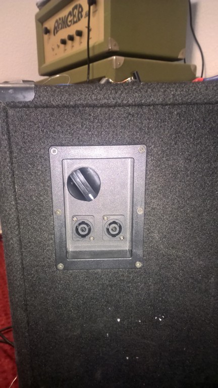

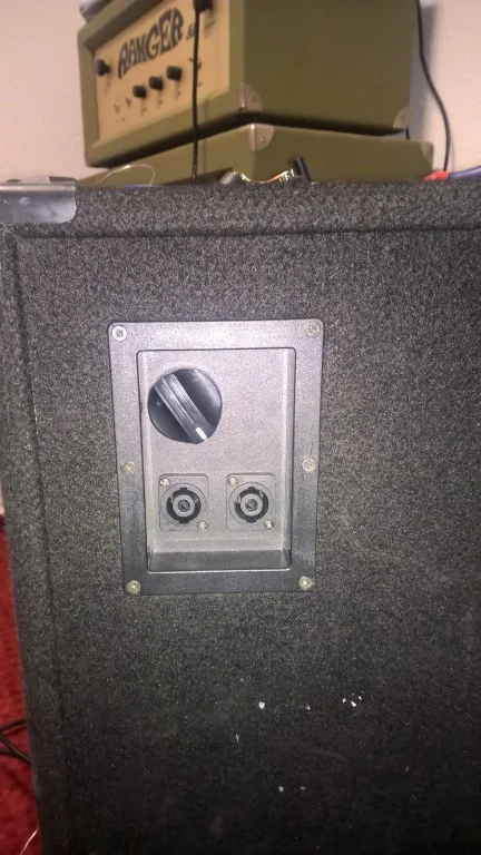

Das Lautsprecherterminal war wie schon geschrieben vom Drummer zerbrochen worden. Jetzt neu zusammengelötet, alles festgeklebt und wieder rein. Das ganze ausprobiert und bemerkt das die Speakon Buchsen falsch beschaltet sind. Also nochmal raus, umgelötet und wieder rein. Jetzt läufts wieder.
FormatFactoryWP_20160304_20_16_54_Pro_LI.webp FormatFactoryWP_20160304_20_43_06_Pro_LI.webp
