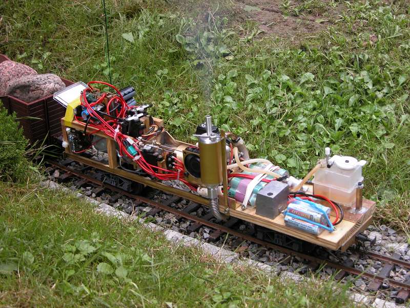

Ich will nur soviel verraten :
Steuereinheit u antrieb - energieversorgung öl ! - (das patent muß völlig autonom arbeiten),
gehn in die richtung

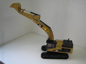

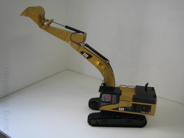

Das übertragen der kräfte auf den hals erfolg über eine hydraulik,
in etwa so :
