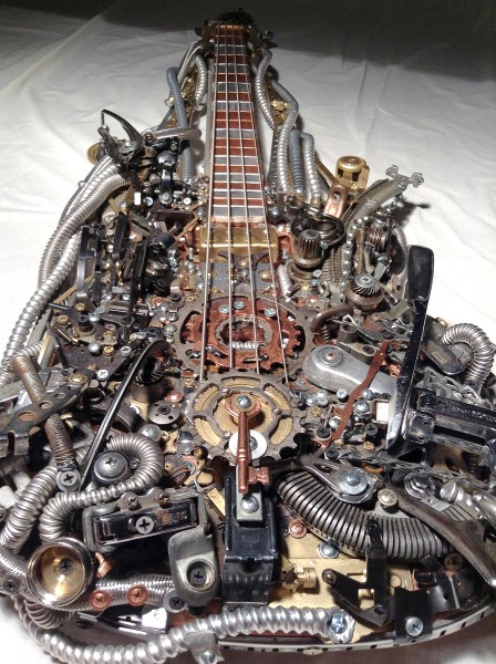

Google mal "steampunk bass" und schau Dir die Bilder an. Dann weißt Du, was ich meine.
  • #23
Im prinzip läuft meine konstruktion auf so was hinaus, nur halt alles diskret unter der decke,
abgesehen vom auspuff.
