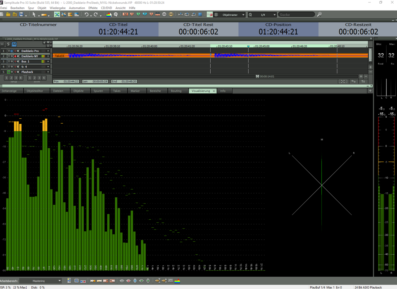

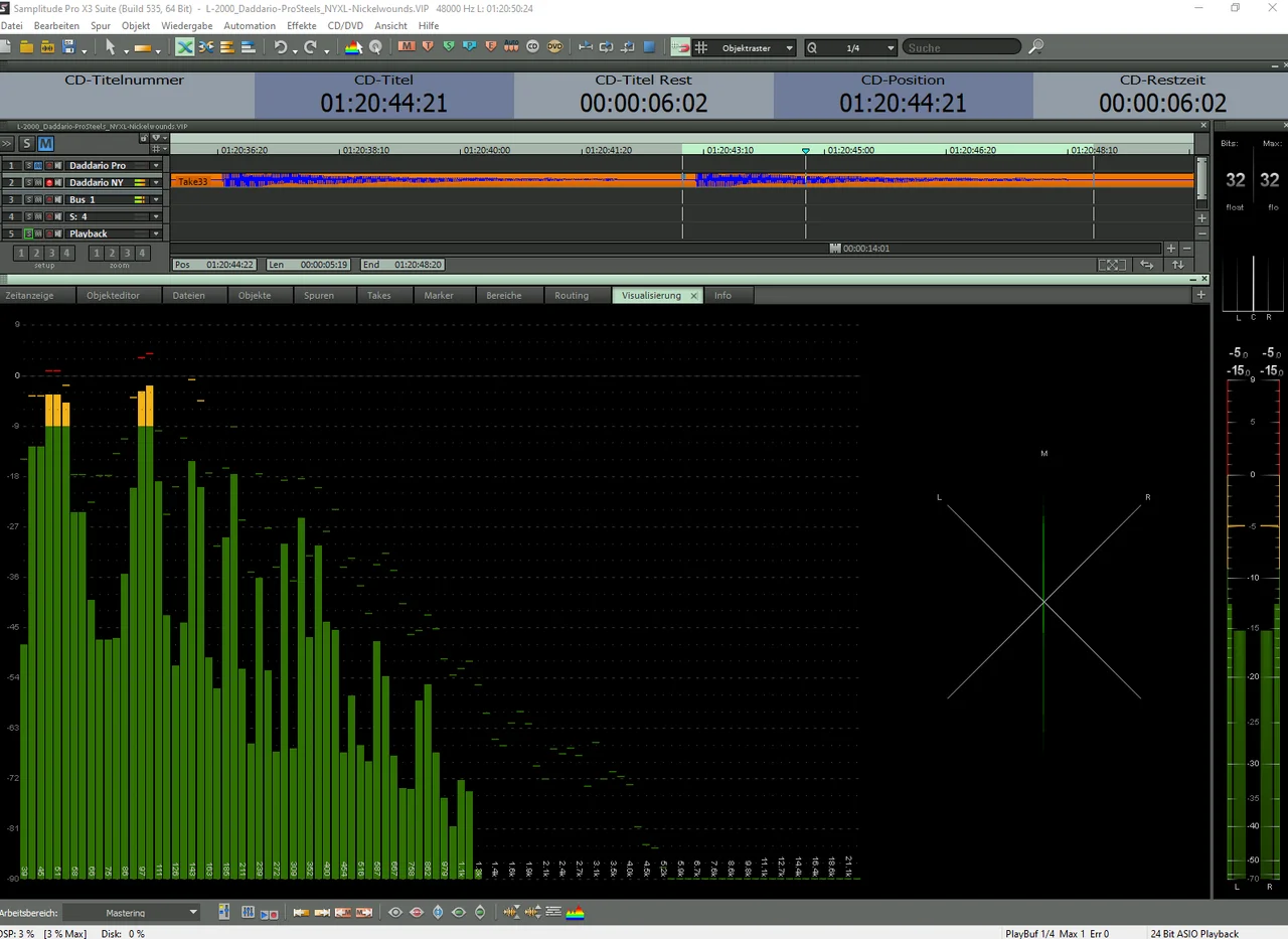

Mit welchem Programm machst du die Frequenzen so schön sichtbar?
Das ist bei mir das Spectroskop aus der Samplitude Pro X3 Suite. Dort kann man die Parameter für die Auflösung und die Skala in vorgegebenen Grenzen einstellen - ich hatte die Scala auf -90dB minimum gestellt und die Auflösung auf 100 Bänder. Wenn man den auf den standard 32 Bändern lässt sieht man keine einzelnen Frequenzen mehr. Theoretisch sollte das mit jedem Analyser gehen, den man fein genug konfigurieren kann.

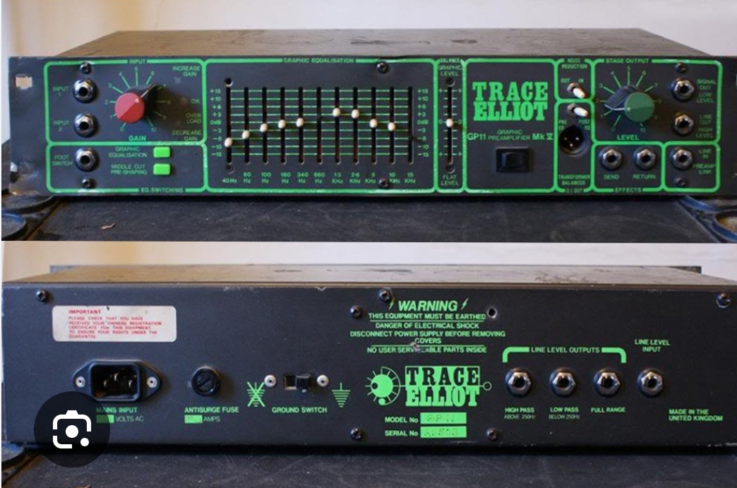

Kurz: das mit den Frequenzen konnte ich gut an meinem alten Trace Elliot GP11 einstellen. Da hatte ich die 40 Hz leicht betont. In schwierigen Räumen wusste ich, dass ich die 80er und 100er Frequenzen dezent reduzieren musste. Gerne habe ich dann die Frequenzen zwischen 200 Hz bis 3KHz quasi wie eine Bergkurve betont und dann die krispen Höhen auch wieder nur sehr dezent eingesetzt. Das hat in fast allen Räumen gut funktioniert und hat über alle Töne zu gut hörbaren Ergebnissen geführt. Ein schöner strammer und klarer Basston.

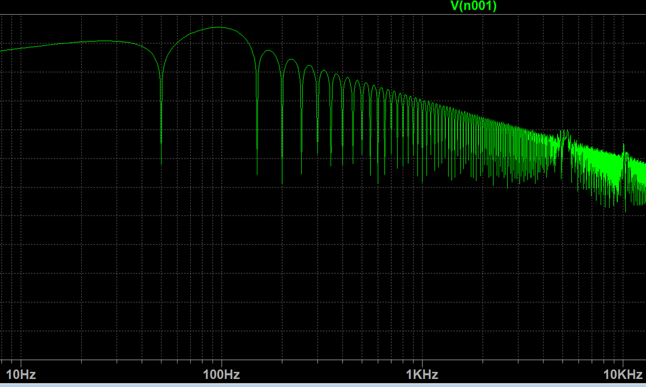

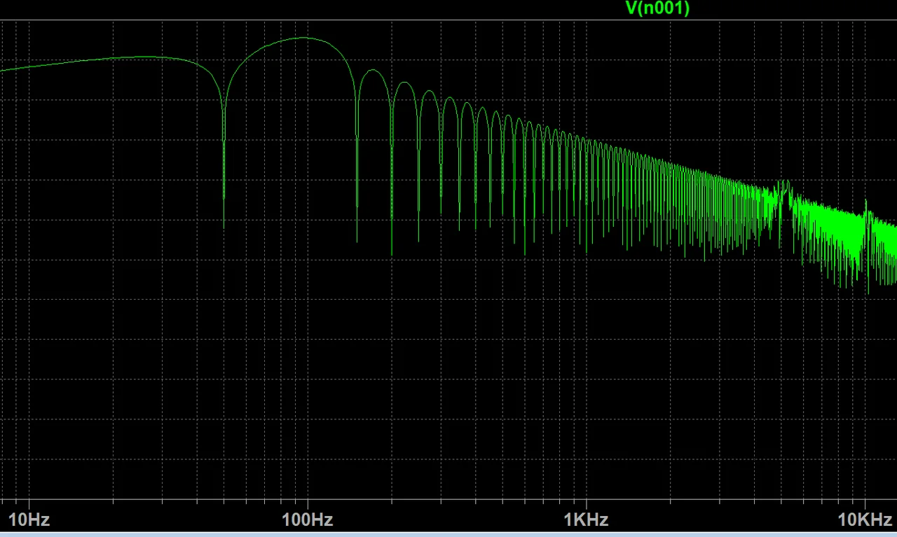

Angenommen man betrachtet das resultierende Spektrum für zwei Signalperioden 100Hz, das schaut dann so aus, und gleicht eher Rauschen als einem Ton. Und so hört es sich in der Praxis dann ja auch tatsächlich an, es ist nichts weiter als Rauschen was in dem Moment dann entsteht.

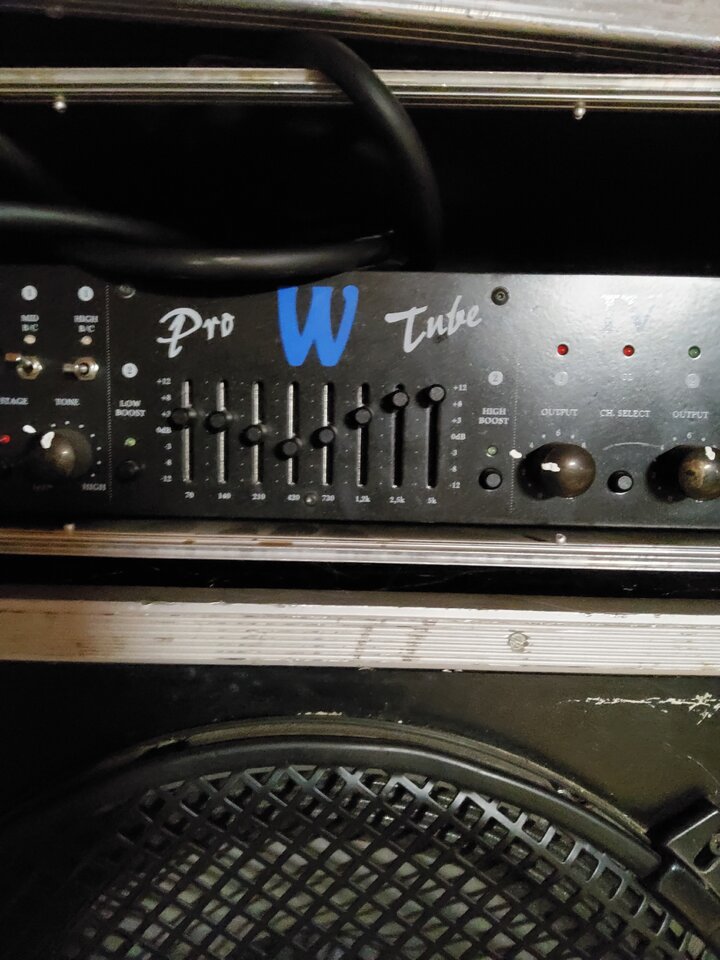

Der Tontechniker bekommt von mir ein recht lineares Signal (Cover-Rock, Stingray in Neutralstellung, etwas Darkglass-zerre), auf der Bühne regele ich den EQ am Amp so wie es dann in dem Moment passt. Das war vom letzten Wochenende, OpenAir, lautes Rock-Drumset. Im Proberaum wäre der Sound nicht zu ertragen, auf der Bühne war es aber sehr geil :-)
