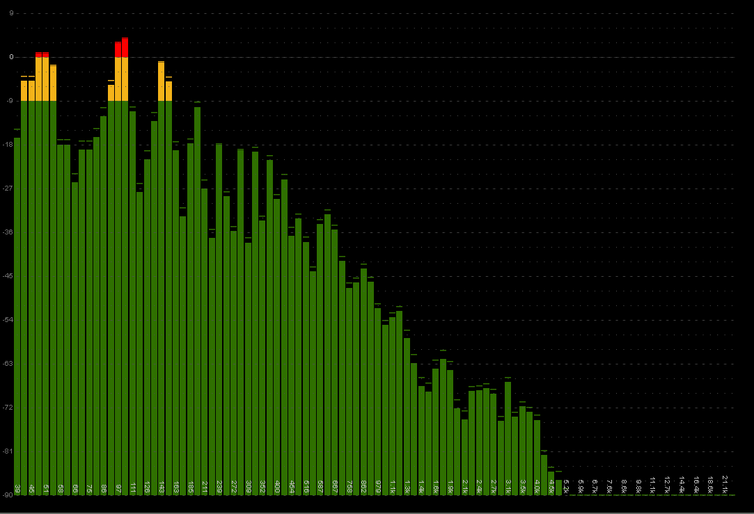

das wäre der frequenzverlauf meines basses auf der E saite mit einem G gespielt
da sind nicht viele höhen im signal.
aber ich mag das so dumpf. das ist auch der charakter des bass....DDR technik.
Dein Screenshot sagt ohne den Maßstab der Y-Achse erstmal nicht so viel aus... Interessant ist jedenfalls, dass der Grundton und die erste Oberwelle beim tiefen G nicht zu sehen sind.

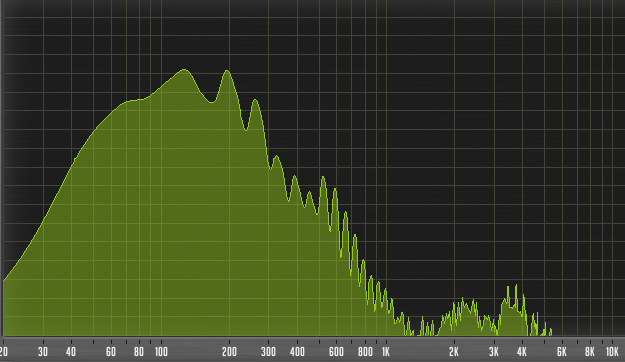

Nur mal zum Vergleich - so sieht bei mir ein gezupftes G aus:
Man kann klar den Grundton und die erste Oberwelle bei 49 Hz und 98 Hz sehen. Mein Analyzer hatte allerdings das DI-Signal eines L-2000 mit nagelneuen Saiten und ohne Höhencut auf dem Ohr.
