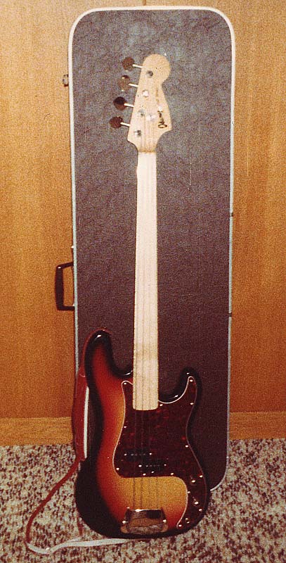

Mein erster Bass war ein fretless mit Ahornhals, siehe Foto.
Das ist allerdings gut 50 Jahre her, ich habe keine Erinnerung mehr daran, wie er klang... :)
