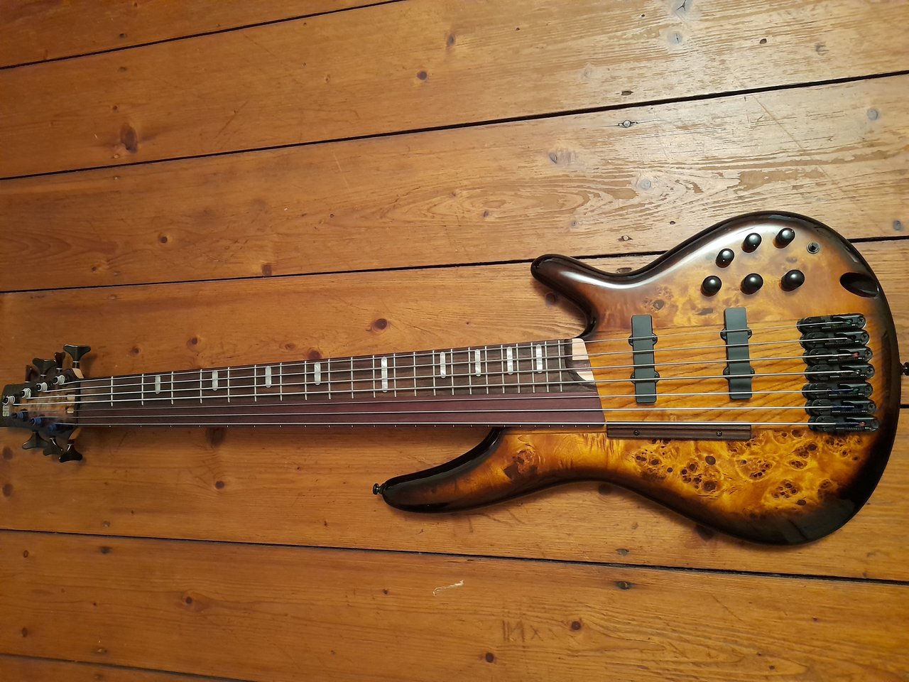

Das ist meine Ashula (Ibanez Workshop), eine traumhaft schöne Siebensaiterin.
Halb fretless, halb fret, Hybrid-Bass nennt Ibanez das.
Der Fretless-Sound wird von drei Piezos abgenommen, dadurch bekommt sie fast schon contrabass-ähnliche Züge. Das besondere an diesem Instrument ist, dass man auf den bundierten Saiten die "normalen" Basslinien spielen kann und für bestimmte Passagen in den Fretless-Sound wechselt. (oder umgekehrt) Das macht großen Spass und bereichert auch den Bandsound.
Hört und seht Euch das doch mal an unter

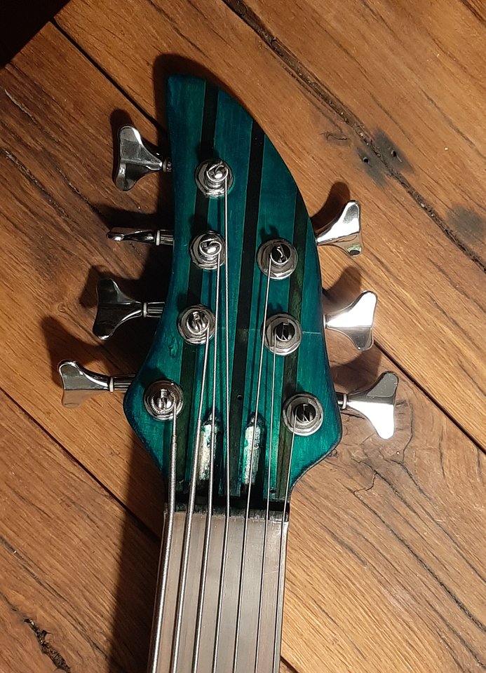

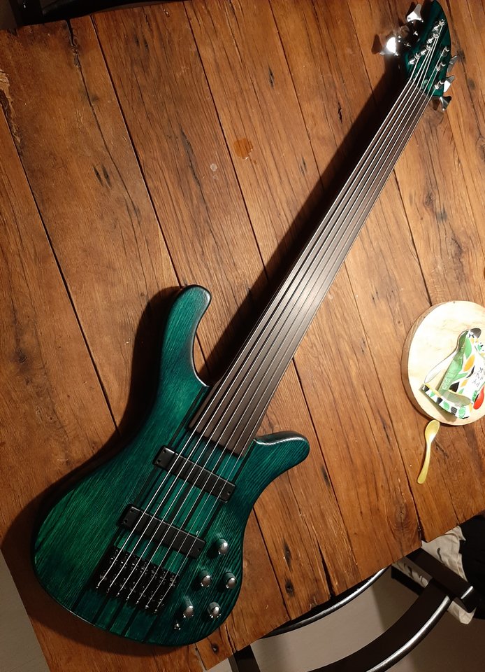

Mein 7 Saiter Surfbrett ist auch fast fertig.......
Ich hab ihn auf „Hulk“ getauft.......
Meine Jüngste findet Ihn klasse.......Ist aber auch echt ein
grünes Monster.....

Sehr cool, baust Du sowas selber?
Sieht super aus!
  • #326
Den hab ich als Rohling/ Baustelle bekommen.....und komplett umgestrickt....
Der Hals war ca 15 mm breiter ....sah aus wie ein Flugzeugträger... :fear:
Auch im Radius wurde kräftig abgespeckt.....ist aber immer noch ein Baum....
Ich hätte ihn gerne noch einen Tick schmäler gemacht, aber ich habe keine schmälern Brücken gefunden....
Das Griffbrett wurde plan geschliffen und mehrfach mit Pakettlack lackiert..und zum Schluss mit 3000 Körnung geschliffen.
Auch die Kopfplatte wurde deutlich schmäler und bekam eine andere Form.
Der Body ist mit Grüner Tinte gebeizt und geölt.
"Der_Tim" hat einen 3 Band EQ eingebaut.
Spielt sich schön, wenn man sich an die Planke gewöhnt hat und klingt klasse....
Wenn ER fertig ist, kann ich noch mal Bilder machen....
