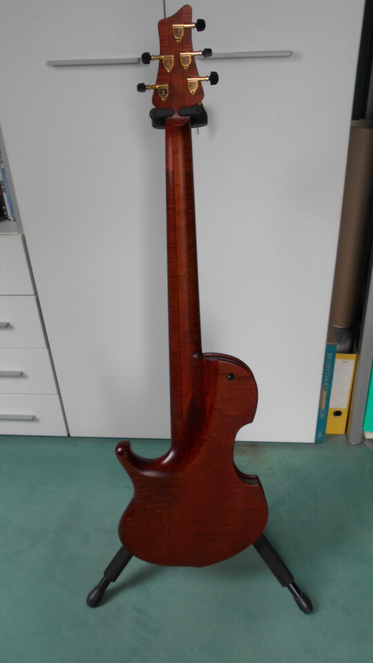

... :gruebel: ... - ...naja...
...;-)... - ..."die Kaiserin" hat Tapewoundsaiten aufgezogen - und ich kann wahrlich nicht behaupten, dass das nicht klänge...
Ich schätze eher, dass das eine "ganz spezielle Philosophiefrage" wäre......
nicht daß das nicht klänge,
ich hab auch einen halbakustischen mit nylons, klingt fantastisch.
aber ich wollt die ja eben wegen weniger punch/attac/brillianz.
und das haben sie mir.
