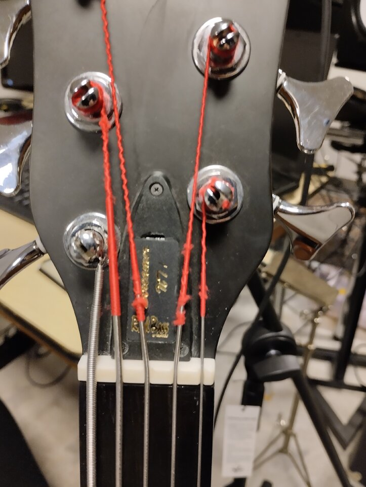

Ich bin dabei mir einen Knochensattel für meinen bundlosen Warwick NT1-5 zu feilen.
Grund ist, dass der Just-a-nut3-Sattel am Rand gebrochen ist. Man kann ihn zwar trotzdem verwenden, aber ich möchte jetzt erstmal den Bass mit konventionellen Sattel probieren.
Reaktionen: bassilisk und Mr.Mingus
  • #1.106
Hab ich fertig!
Ich habe ihn mehrmals eingebaut und nochmals nacharbeiten müssen bis ich zufrieden war. Jetzt passt das Setup sehr gut.
Gerade hatte ich Probe mit dem Jazztrio.
Der Knochensattel ist spitze. Der Sound gefällt mir deutlich besser als beim Jan3. Bei der Jan3 hatte ich immer das Gefühl, dass die Schwingung der Saiten gebremst wird. Vermutlich war das wegen des gebrochenen Jan2 Unterteil. Jetzt ist es deutlich besser.
Reaktionen: daphonque, whitewater, claudio und 3 andere
  • #1.108
Das ist mein 4. komplett selbst gefeilter Sattel (2x Stahl, 1x Kunststoff, 1x Knochen).
Ich bin beim Sattelfeilen immer selbst überrascht wie weit man mit einem 5€ Schlüsselfeilensatz aus dem Baumarkt kommt und wieviel besser das Spielgefühl mit einem gut abgerichteten Sattel ist.
Geduld braucht man natürlich und ein wenig Feingefühl.
Der Knochen ist eigentlich auch sehr einfach zu bearbeiten. Allerdings stinkt er ein wenig beim Feilen und macht sehr feinen Staub. Mit einem Schraubstock im Freien war das aber kein Problem.
Der Knochenstaub ist jetzt gleich biologischer Dünger im Rasen.

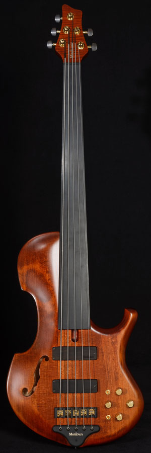

Abb.1: "Meine Kaiserin" (von der Marleaux - Webside)
...manche Hersteller bemühen sich selbstverständlich, wie beispielweise bei meinem "7ender Mono-Neon-Fretless" (wären da nicht diese typischen (und altmodischen) Saitenniederhalter) oder bei meinem "Björjes 6-String Groover", der wiederum (selbstverständlich ohne Saitenniederhalter) absolut auch den geraden Weg verfolgt. Die "alte Dame" (WW Streamer Ser-No. 040) hingegen hat auch "nach dem Sattel" abgeknickte Saitenführungen...
...:gruebel:...
..."Jain, naja, weissnicht"... - ...grundsätzlich klingt ein Instrument, wie es klingt. Ich kann den Sound mögen - oder eben nicht.
Und nach "reiflicher Überlegung" (und unendlich vielen angespielten Bässen und nur wenigen eigenen Bässen) komme ich, wenn ich ehrlich bin, zu der Schlussfolgerung, dass es mir "persönlich" egal sein kann, wie die Saitenführung "nach" dem Sattel sein mag. Manchen gefällt der "gerade Verlauf", Anderen nicht. "Qualitätsmerkmal" ja, "physikalische Zwangsläufigkeit" eher nach meinen Erfahrungen nicht.
