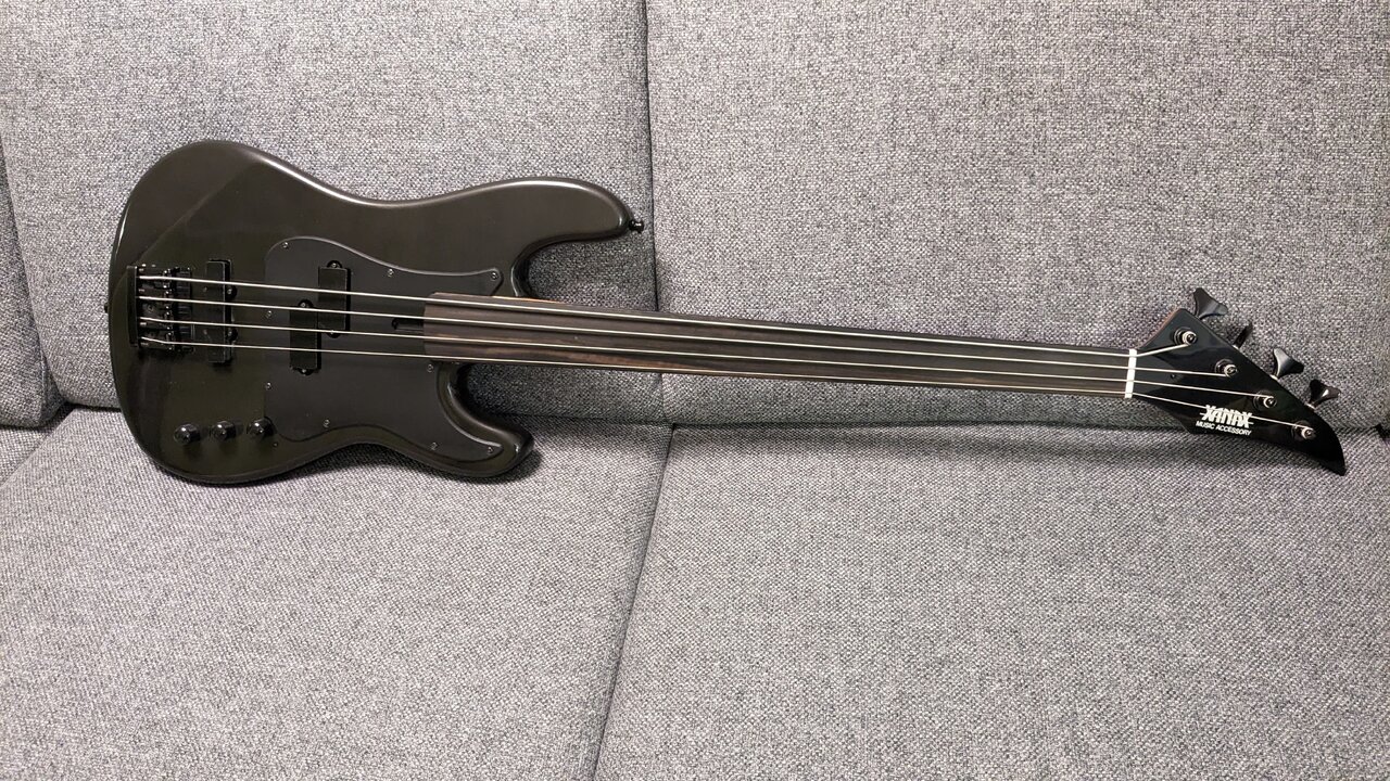

Dies war/ist mein erster Bass, damals schon das Billigste was der örtliche Musikladen hergab, mehr war zu der Zeit einfach nicht drin. Zwischzeitlich über 20 Jahre auf dem elterlichen Dachboden verschollen, 2018 wieder entdeckt und seitdem Basis für unzählige Basteleien. Irgendwann den originalen Hals entgrätet und zunächst einen lined Fretless draus gemacht; nun hat er seinen verdienten Endzustand erreicht. Macht Spaß das Teil!
Reaktionen: Jost Halenta, jogurt, schepper und 5 andere

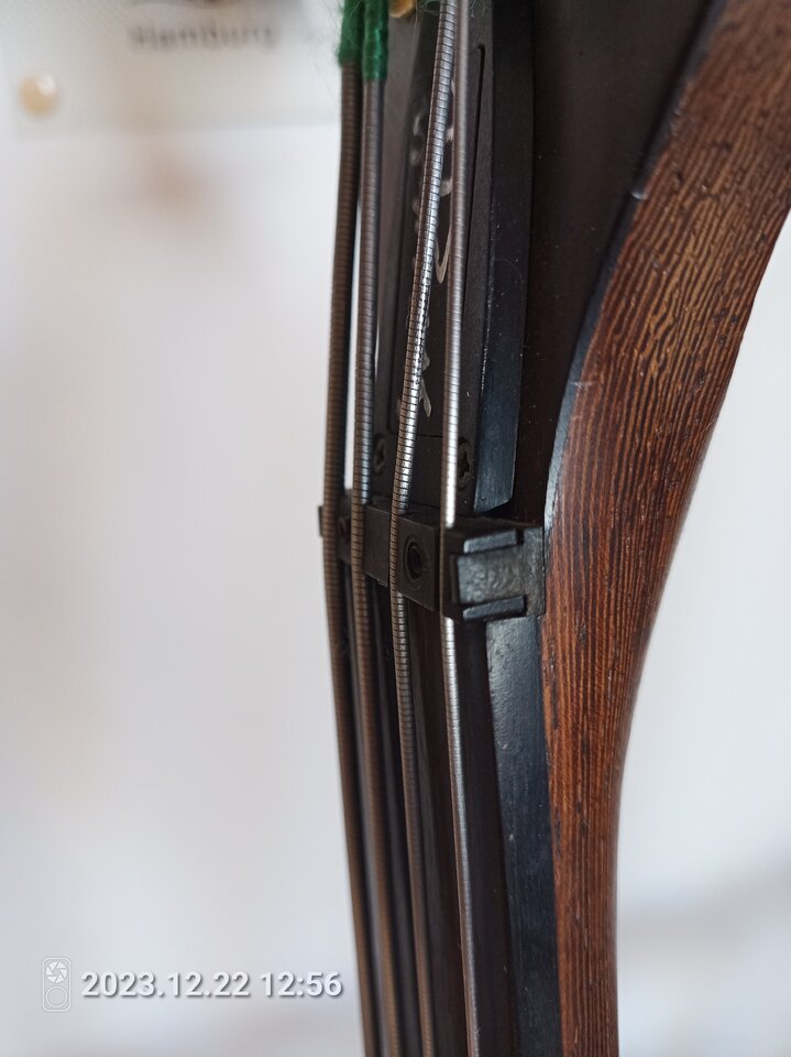

  • #1.092
Der Winkel am Sattel bei der E-Saite is aber echt schon krass :O
Reaktionen: daphonque und Buchitsch
  • #1.093
Der Winkel am Sattel bei der E-Saite is aber echt schon krass :-O
Ja, konstruktiv vom Hersteller (Korea?) nicht so ganz durchdacht, lässt sich aber problemlos stimmen.
Edit: Hab der Sattelkerbe hinten einen kleinen Radius spendiert, so dass die Saite nicht an einer Ecke umknickt.
