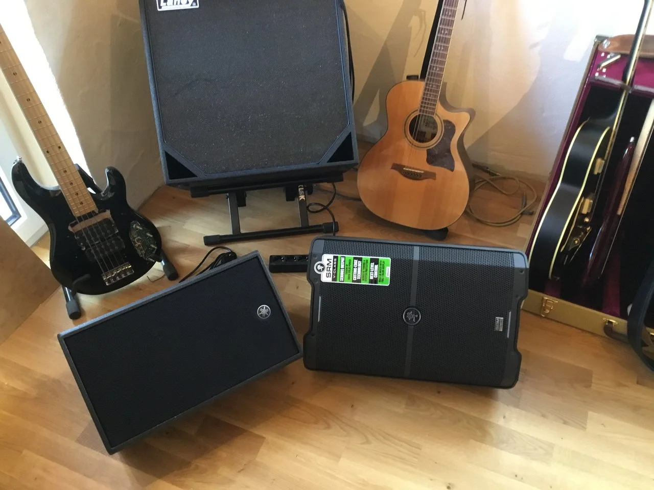

Also ich konnte die Boxen jetzt ausgiebig testen. Für mich war wichtig, dass die Sache noch gut transportabel ist und für kleinere, "leisere" Anwendungen ausreicht. Da ich auch noch andere Instrumente spiele, hatte ich auf eine Universallösung für Gitarre, Drums, Bass etc. gehofft. Im Idealfall könne ich die Boxen also Zuhause als "Hifilautsprecher" sowie Monitor benutzen und dann zum Gig mitnehmen. Deshalb habe ich mir zum Testen mal die Macki V-Class 210er und die Yamaha DZR10 bestellt. Mir war wichtig zu vergleichen, ob nicht eine höherpreisige Aktiv-Box hier nochmal den Unterschied macht.
Zum Vergleich hatte ich eine Eich XS112 und eine Laney N410. Ich weiß aber auch wiegute 1x10er Bassboxen klingen können.
Konserve, Drums und Gitarre funktionieren an beiden Boxen mit etwas EQing am DSP hervorragend.
Die Yamaha klingt supertrocken, knackig, klar, schnell aber nicht hart - ein sehr angenehmer Sound schmeichelt meinen Ohren. Mich nerven diese ewig weich aufgehängten Hifi-Chassis beim Musikhören - die Yamaha könnte ich mir sehr gut als Hifi-Lautsprecher vorstellen - Wäre da nicht dieses nervige Rauschen bei Stille.
Die Mackie klingt etwas unaufgeräumter und ist nicht so klar kontuiert im Sound. Vermutlich spielt hier die Dämmung und der Plastikkübel eine Rolle. Dennoch klingt sie für den Preis sehr gut. Die MItten sind leicht verwaschen, im Bassbereich kann sie etwas mehr, verliert aber auch da etwas an Kontrolle.
Dann ist der E-Bass an der Reihe.
Ich mache es kurz. Für den 5-Saiter sind beide nicht zu gebrauchen und auch am 4-Saiter kommt nicht so richtig Freude auf. Selbst im Vergleich zur Eich fallen beide enorm bei Volumen und Bassdruck und Tonkörper ab. Alles klingt flach und steril. Der typich griffige Basston fehlt einfach. Fishman Platinum Preamp und diverse Basseffekte helfen da auch nichts. Über den Bassamp als Vorstufe ist es etwas besser aber kein Verglich. Jeder 10er Basscombo klingt da um längen besser.... Natürlich habe ich viel mit DSP und Gaineinstellungen rumprobiert.
Im Übrigen ist Lautstärke für mich jetzt nicht das entscheidende Kriterium. Selbst bei niedrigen Lautstärken kamen die Boxen einfach nicht aus dem Quark.
12er oder gar 15er Fullrange-Speaker sind mir wie gesagt zu unhandlich - da kann ich gleich die 4x10er mit 22kg mitnehmen.
Interessanterweise hat mir die Yamaha bei Hifi-Anwendungen sehr gut gefallen. Wahnsinns Lautsprecher. Wenn mir noch jemand verraten kann, ob es aktive PA-Boxen ohne HT-Rauchen gibt, wäre ich sehr dankbar.
LG Chris

  • #67
Ich könnte mir denken, dass du die Yamaha voll aufgedreht hast -und klar rauscht sie da etwas, denn sie muss ja eine Verstärkungsreserve haben, um auch mt dem schwachen Pegel aus z.B. einem CD-Player oder Basspreamp voll ausgesteuert werden zu können. Rauscht sie denn auch bei "echtem" Line-Pegel z.B. aus einem Mixer? Oder sogar zugedreht?
Reaktionen: Bassphalanx
  • #68
Sie rauscht sogar mit Master auf -50 mit line-Pegel und wenn sie nicht angeschlossen ist. War bei der Mackie übrigens auch so. :-/ Mir wurde gesagt, dass alle PA-Lautsprecher wegen der hohen Verstärkung stärker rauschen... Wäre aber sicherlich technisch zu umgehen.
  • #69
Ist auch oft so. Du hast ja einen Lautsprecher, der bis 20kHz was leisten soll. Daher einen entsprechend empfindlichen Hochtöner an einer hohen Verstärkung.
Sicher könnten die Hersteller was daran machen, aber 99% der Anwender sind mehr als 3 Meter von der Box entfernt, oder es ist eh Sau laut überall. Deshalb wolle. Kunden lieber etwas mehr Schalldruck als Komplett rauschfreie Hochtöner.
  • #70

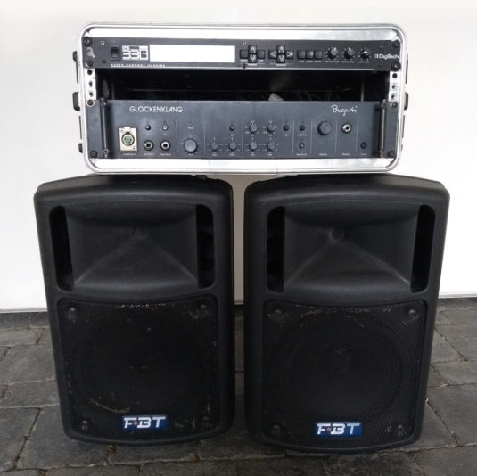

moin,
Herr Hattler sein Live SetUp
Glockenklang Bugatti Preamp
• Digitech IPS 33B Super Harmony Machine
• Zwei FBT Maxx 2A Aktivboxen (Bild: Wolfgang Kehle)
mbg
dumbass
