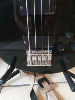

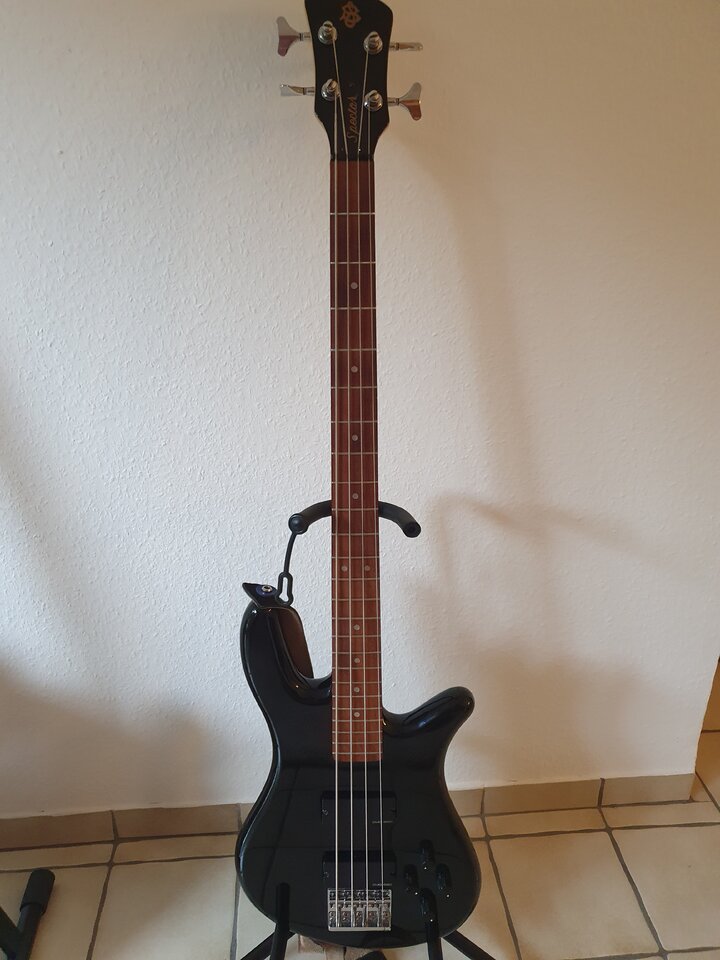

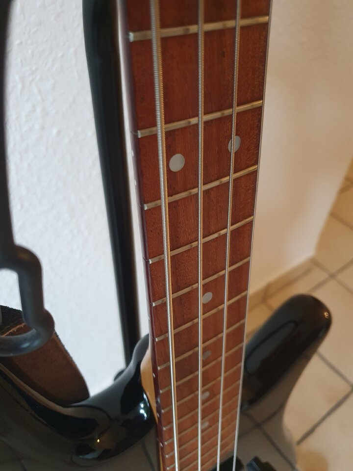

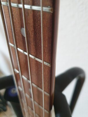

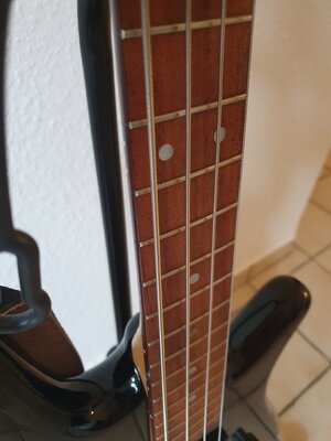

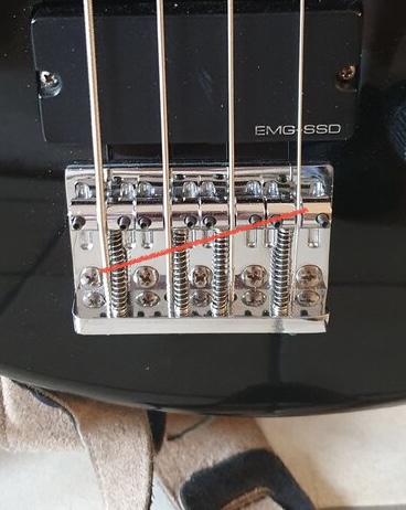

Bridge

Eins vorweg, hat aber nichts mit der viel zu dünn klingenden G-Saite zu tun...
...das Setup von deinem Bass scheint mir nicht ordentlich gemacht worden zu sein. Ich hatte noch nie einen Bass wo die Intonation richtig eingestellt war und die Reiter der Brücke alle auf einer Höhe standen.
Überprüf doch bitte mal die Intonation, stell den Bass richtig ein und schreib dann nochmal ob sich etwas am Klang der G-Saite verändert hat. Wenn du dabei Hilfe benötigst einfach Bescheid sagen, Ist keine Raketenwissenschaft.
Ist die Brücke mal getauscht worden? Habe die noch nie an einem Spector Bass gesehen.

evtl am PU etwas rumschrauben? näher zur G saite und weiter weg von den anderen....
  • #15
wurde gerade verworfen, weil die G-Saite offenbar auch "trocken" gespielt falsch klingt ... hatte ich auch überlesen :rolleyes:;-)
aber die Brücke mit den parallelen Reitern sieht wirklich etwas komisch aus :gruebel:

bisher dachte ich, alles schon gesehen zu haben. Tatsächlich ist mir das mit den Reitern gar nicht aufgefallen !
Ich hatte schon viele, sehr viele Bässe- bei keinem war das so ! da hast du absolut recht.
Trotzdem stimmt die Oktavreinheit ( na ja bissi korrekter könnte man sie einstellen)
Der Bass ist original und unverändert.

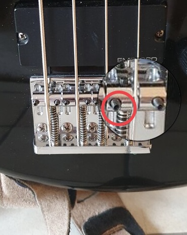

So zu der Bridge (neben der Pickup-Höhe):
Das is so ungefähr die Zielausrichtung der Reiter. Wenn die Intonation funktioniert, dann kann man das lassen. Aber in den höheren Lagen könnte ich mir vorstellen, dass es mit der Einstellung unsauber wird. Außer bei der G-Saite.
Aber check auch mal die Höhe:
Stehen mir zu weit raus.
Reaktionen: schild2
Könnte tatsächlich eine Ursache sein, wenn der Reiter undefiniert "auf dem Bauch" aufliegt, statt auf den Schraubenspitzen. Also wenigstens soweit reindrehen, bis Druck auf der Schraube ist/ ein Hauch Luft unter den Reiter kommt.
Genauso. Ich schraub die normalerweise so hoch, so dass gegriffene Noten ab 12. Bund und höher meinem Spielstil entsprechend und den Saitentyp nicht mehr schnarren oder nicht so krass.
