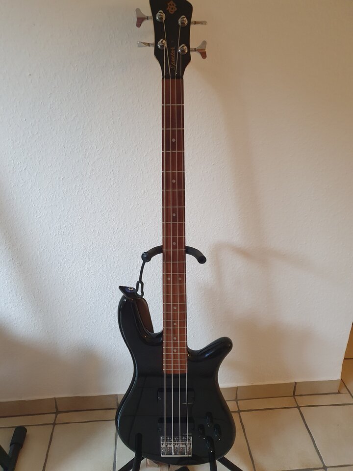

Ja, wenn du einen Bass einstellst vielleicht.....aber du hast die Bilder ja gesehen...und bis auf die G Saite ist alles tadellos.
Es ging um diesen Bass!

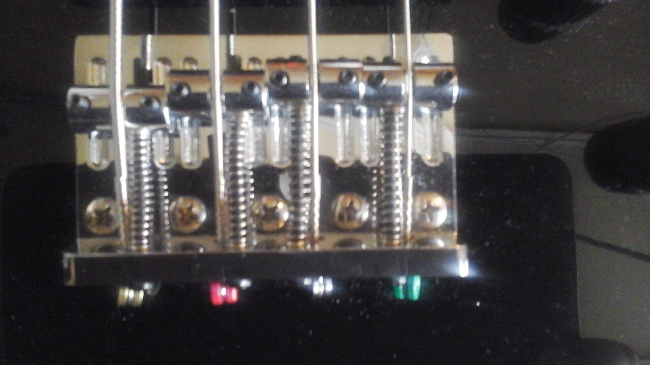

Das Rätsel ist so gut wie gelöst....
Nach akribischer Einstellerei ist der Bass jetzt oktavrein.
Sagte ja vorher schon...ziemlich rein.
Bei der E Saite hakte die Schraube mit der Feder, daher diese parallel stehenden Reiter.
Die G Saite habe ich von 40 auf 45 ausgetauscht...der Ton dadurch deutlich harmonischer.
....noch zu 2 unbeantwortete Fragen..>>..35" wusste ich spontan nichts mit anzufangen .
Korpus müsste Erle sein.
Und jetzt gehe ich zurück ins Altenheim um meinen neu eingestellten Bass ohne Amp zu spielen😉

  • #45
Evtl noch mal ne 50ger G Saite checken?!
  • #46
So sieht das schon viel normaler aus :bier:
  • #47
Jetzt noch die Saiten über den Reitern knicken, dann wird ein Schuh draus und mit 40er G Saiten braucht man bei uns nicht auflaufen, will sagen willkommen daheim :bier:
