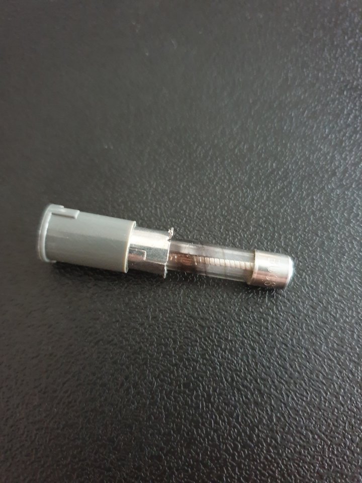

Die Sicherung meines alten 400RB
Letzte Probe schalte ich ihn ein und es erklang ein Geräusch wie von einem karputten Fuzz...sehr unangenehm. Ich schaltete ihn aus und wieder ein. Danach kam nichts mehr. Ich steckte dann Board und Bass in einen anderen Amp um und alles lief. Ich frage mich, ob ich einfach eine neue Sicherung bestellen sollte (wobei ich nicht weiß, welche), oder den Amp checken lassen sollte (wobei ich nicht wüsste von wem). Die Fehlerquelle konnte ich nicht ausfindig machen. Für Tipps wäre ich dankbar.
Update: in U.S. Foren taucht das Problem des Öfteren auf. Es wird u.a. von defekten "output" Transistoren gesprochen. Außerdem bereichtete jemand von eier defekten Sicherungshalterung (fuse-holder).
Reaktionen: LovinRomance
  • #4.391
huch...ich würde es zuallererst mit kaugummi-folie beheben... :engel:
nein im ernst...das der Halter was haben kann...ja! man dreht ja nicht täglich rein raus und so...
somit könnte das dort ein wenig "korridieren" und dann naja ...
wenns die transis sind...dann würde ich nochmal eine Sicherung reinhauen und schauen obs eh funkt!
wenn nein, aufschrauben und mal schauen (natürlich ausgesteckt...und dort wo man sich nicht auskennt nicht mit die Griffeln reinfahren!)
vlt entdeckt man ja was erschmortes!
ansonsten zum Reparateur Deines Vertrauens!

  • #4.392
Diesen Weg hab ich jetzt auch gewählt. Ich danke dir trotzdem für die Tipps! Ich denke es ist besser, da einen Fachmann ranzulassen. Der Amp liegt mir schon sehr am Herzen und ich habe zum Glück jemanden gefunden. Die richtige größe für die Sicherung heruaszufinden ist auch garnicht mal so einfach.

  • #4.394
Mein Schätzle (400RB) ist nun druchgechecked worden. Die Sicherung ist durch, ausgelößt hatte es wohl mitunter der defekte FX Loop auf der Rückseite, welchen ich seit geraumer Zeit gepatched hatte. Die Transistoren sind in Ordnung und die Endstufe ebenfalls. Immerhin ist mal alles gechecked.

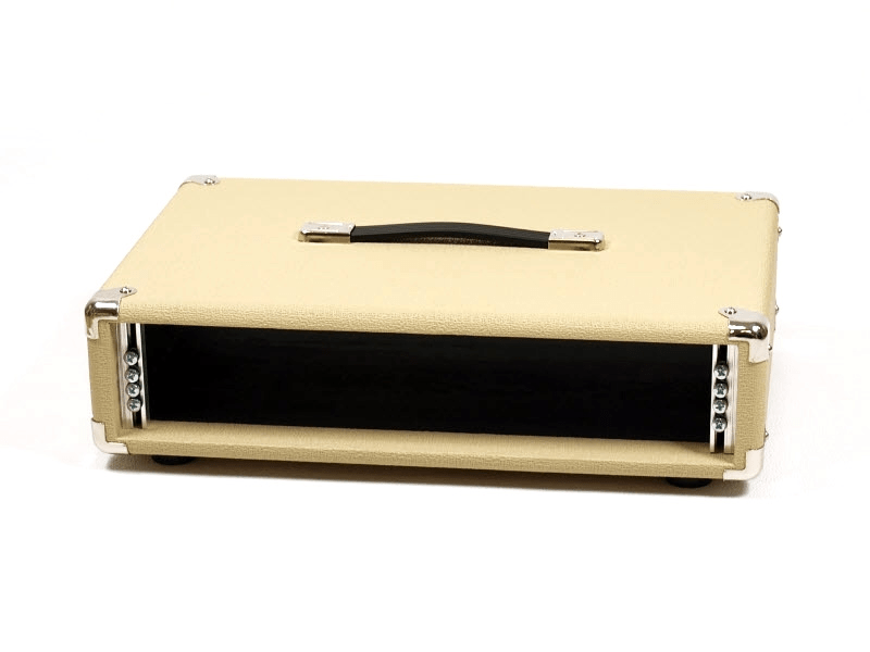

Ich bin beruhigt! Habe einen Digiamp mit zur Probe gehabt, der nun wirklich kein Müll ist (Genzler Magellan 350), aber den alten Gefährten schon hart vermisst. Das hat mich auch nochmal sehr in der Entscheidung bestärkt, keinen Legacy haben zu wollen. Antesten möchte ich die Kiste trotzdem mal. Ausschlaggebend ist der Bandkontext und da gibt es keinen Amp, der da den alten 40eer schlagen konnte bisher.
Ich schau mir grade diese schönen Teile an. Hatte ihn aus dem (3HE) Rack genommen, wo jetzt der Fusion 550 drinnesteckt. Welche Einbautiefe würdet ihr empfehlen? Bei den Abmessungen (440 x 88 x 240 mm) würde ich jetzt spontan sagen 310mm??? Das wäre die kleinste. Hab ihn leider grade noch nicht hier. Hatte ihn vorher in einem sehr kurzen Rack, wo die Kühlippen hinten herausgeschaut haben. Da finde ich 310mm eigentlich schon zu viel Einbautiefe.

  • #4.395
ich habe mir gerade 6 selbst gezimmerte Racks a 2HE fertiggestellt (bis auf die Endmontage der 19" Leisten und Griffe) und habe dabei festgestellt, dass fast alle meine Amps mit 2 HE 350 mm Einbautiefe benötigen, um zumindest einen gewissen Schutz zu gewährleisten. Der gesamte Rack ist somit dann 380 mm tief. Es empfiehlt sich sogar, wenn möglich auch die Tiefe eines Speaker-Steckers, der in der Speaker-Buchse steckt, mit zu berücksichtigen, denn wenn der Top tatsächlich mal runterfällt und zwar genau da drauf, dann rammt es den Stecker mitsamt der Buchse ins Innere des Amps, wenn es ganz blöd lauft. Habe ich tatsächlich auch schon in der Reparatur gesehen.
Da man ja nie weiss, was man zukünftig so alles in einen Rack schrauben wird, würde ich also mindestens 350 mm empfehlen. Gerade die TT-Racks (habe selbst auch mehrere) sind übrigens optisch eine wahre Freude und ja nicht unbedingt billig (der Preis ist aber definitiv auch berechtigt). daher wäre es ja ziemlich schade, wenn die bei einem Amp-Wechsel dann auch überflüssig wären, nur weil sie ein paar cm zu kurz sind. Das Argument mancher Leute, dass man bei tieferen Racks zu sehr hinten drin rumfummeln muss, ist für mich nicht nachvollziehbar. Denn irgendwann weiss man ja schließlich, wo der Speaker Ausgang und die Netzbuchse sind.

  • #4.397
Danke für den Tipp, beim alten 400er sind halt die Kühlrippen zu beachten, aber wenn man 3HE wählt für Luftzirkulation im Rack sollte das kein Thema sein. Ich bestelle mal das mit der 350mm Tiefe. Hinten im Rack Platz zu haben lohnt alleine,weil ich Speakonkabel und Steckdose mit hineinlege.

  • #4.399
Ich habe meinen in dem https://www.thomann.de/de/thon_3he_compact_rack.htm Das ist dir dann aber zu kurz? Meinetwegen können die Kühlrippen ein bisschen rausgucken, da ist mir das kompaktere Packmaß doch wichtiger. Wobei ich mich aber gerade ernsthaft frage, ob die wirklich rausgucken :gruebel: Ich weiß es im Moment echt nicht. Muss ich nächstes mal drauf achten, wenn ich wieder im Proberaum bin...
Edit: Sorry, hattee mir die TT-Seite eben gar nicht angeschaut. Jetzt gibt es da auch welche mit 270/250. Das wäre meine bevorzugte Größe.
