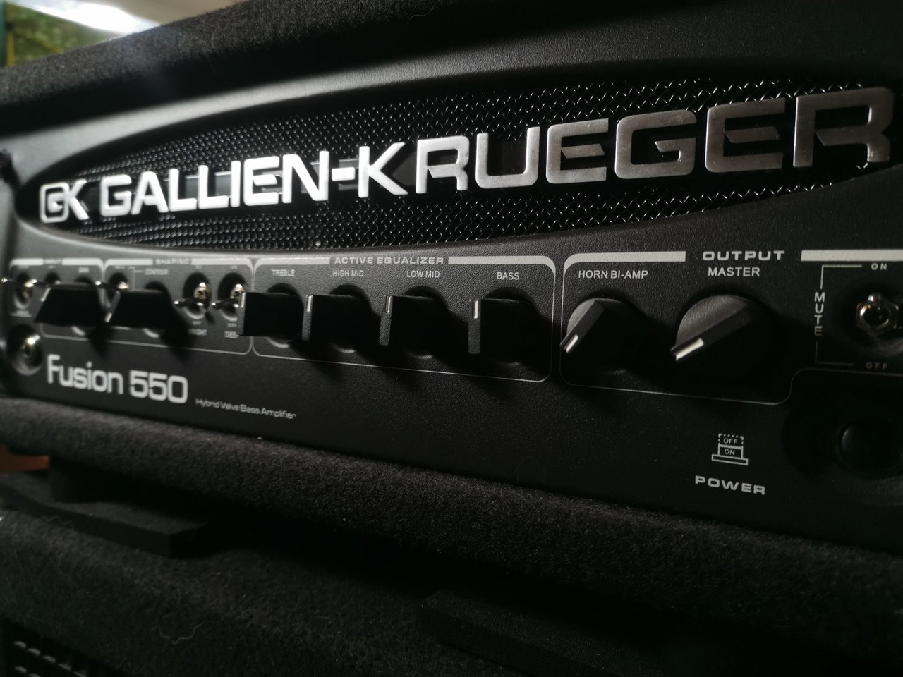

Hi, hätte da mal ne Frage an die Fusion 550 Besitzer. Dieses elektrische Poti das über den Fußschalter angesteuert wird, kann man das als Problem bei dem Amp ausmachen? Ich hab da jetzt schon des Öfteren gelesen das es Defekte des motorbetiebenen Poti gibt. Vielleicht kann da ja mal jemand von euch bisschen was dazu sagen. Wäre echt klasse, wenn jemand seine Erfahrungen äußern könnte.
Merci!
Das Gain Poti war bei meinem völlig verdreckt, der Motor lief, aber es krachte mächtig beim verstellen oder umschalten. Ich habe ein neues einbauen lassen, 90 Euro das Teil. Aber ansonsten keine Probleme. Ich mag den Amp auch sehr.

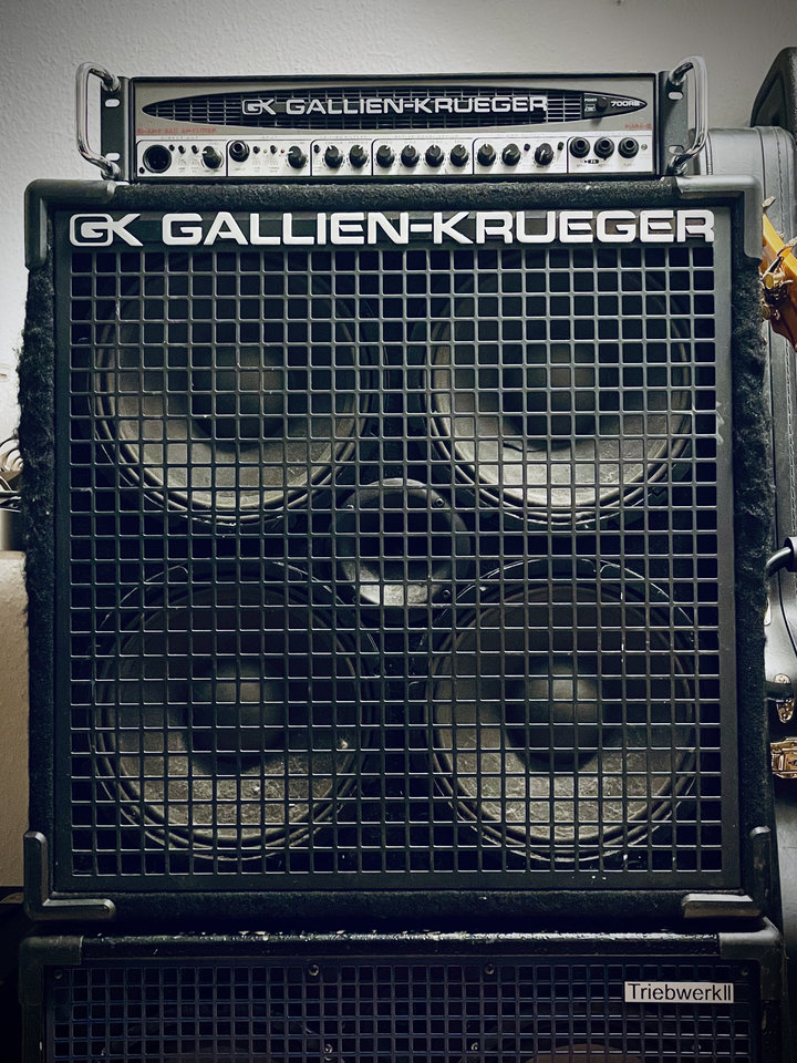

NBD. Ich bin heut im Ruhrpott unterwegs gewesen um meinem RB 700 eine GK zu spendieren. Hab da eh immer so ein Hang zu „alles von einer Firma“. Ne SBX 410 isses geworden.

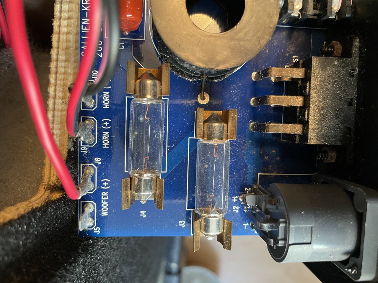

Ziemlich günstig, muss allerdings etwas gereinigt und geflickt werden (kleiner Riss in Speaker & Check der Frequenzweiche, da der Regler nix tut). Sollte aber machbar sein.
Find ich schön jetzt, zweimal das fette GK Logo.

Eine Sache zu der Box oben: scheinbar tut es der Hochtonhornregler nicht. Vermutung ist ja eigentlich, dass da die Sicherung/Lampe durch ist. Sieht aber ganz ok aus:
Oder könnte das was anderes sein?
