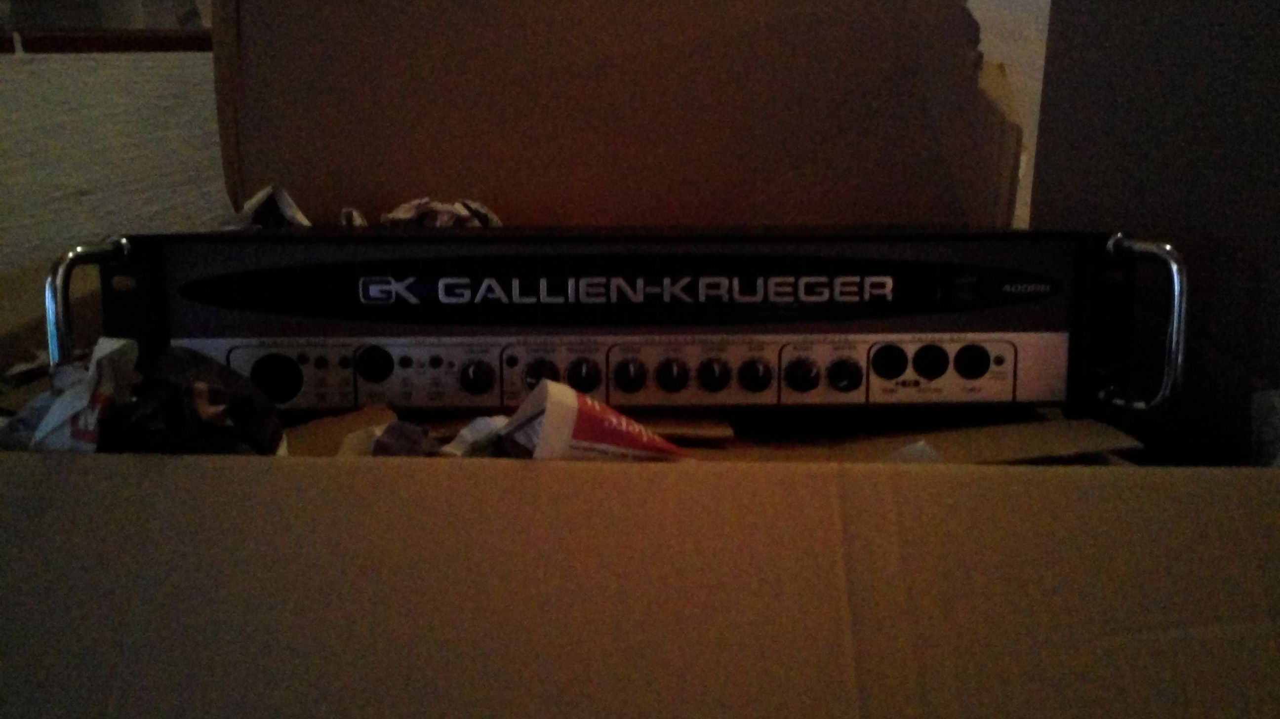

  • #1.026
Servus!
Nachdem ich diesen Thread seit Anfang an mitverfolge, und ein paar von euch im Thread "MB500 - gut oder schon?" mich ganz wuschig gemacht haben, hab ich jetzt zugeschlagen.
Die Postler waren gestern besonders nett:
es ist ein gebrauchter 400 RB IV....(sorry für die miese Qualität - Tablet-Kamera).
Fazit der ersten Tests im Wohnzimmer úber eine FMC 2123:
WOW - Hammer!!!
So klar, direkt und punchig.....
Das ist wirklich mein erster Amp, der schon mit EQ auf 12:00 saugut klingt!
Jetzt bin ich sehr auf den ersten Bandeinsatz gespannt - leider erst übernächste Woche...
Danke an Euch alle!
Und besonders an Nymi für diesen Thread und seine unermüdliche Überzeugungsarbeit!!!!
:bier::bier::bier::bier:
