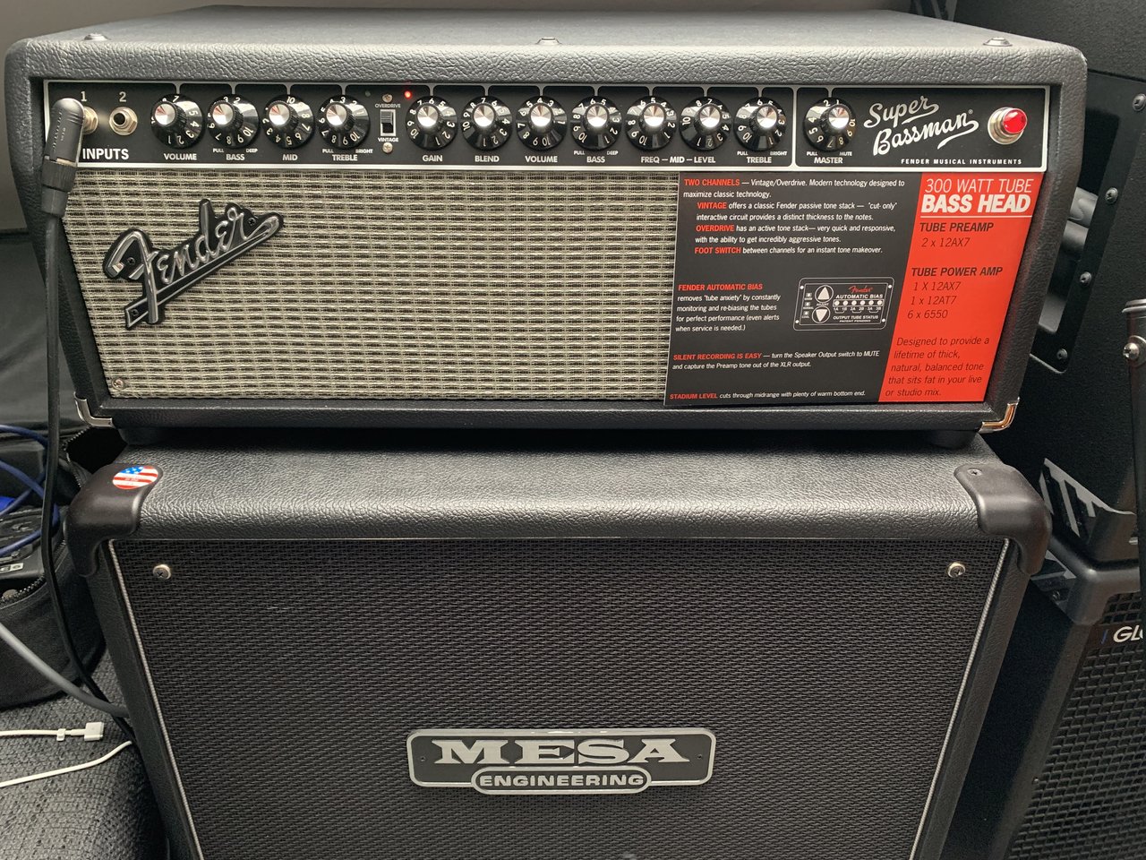

Die Kombination aus Euro4 Spector NT, Mesa Diesel 210 + 115 am Trace Elliot* Quatra Valve gefällt mir persönlich schon ganz gut.
Ich stelle am Amp wenig ein und ändere den Sound nur an der TonePump.
Man bekommt den Amp aber nicht wirklich in die Sättigung gefahren!

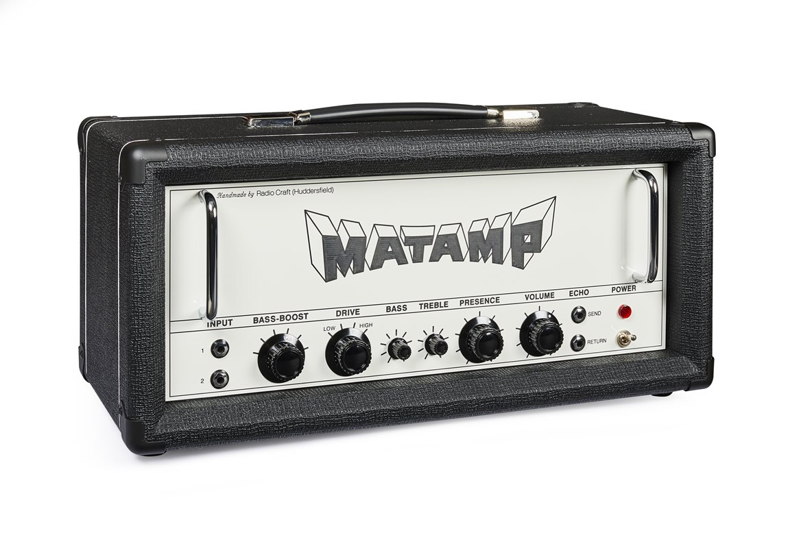

Mein Tipp: Matamp GT-120 - der kann alles was du brauchst! (Kompressor brauchst du nicht...)
Mist, Ok, 19" kann er nicht - da muss der Raffi wohl noch mal ran. 💩
Reaktionen: crocoolli, StonerGreg und NBL@Bass
Geil. Ich hab gestern noch mit @Mudskipper Am Tele drüber gequatscht, dass das was sein könnte. Leider etwas breit, aber ich schaue mal. Geht aber definitiv in die richtige Richtung. 120 Watt sollten reichen.

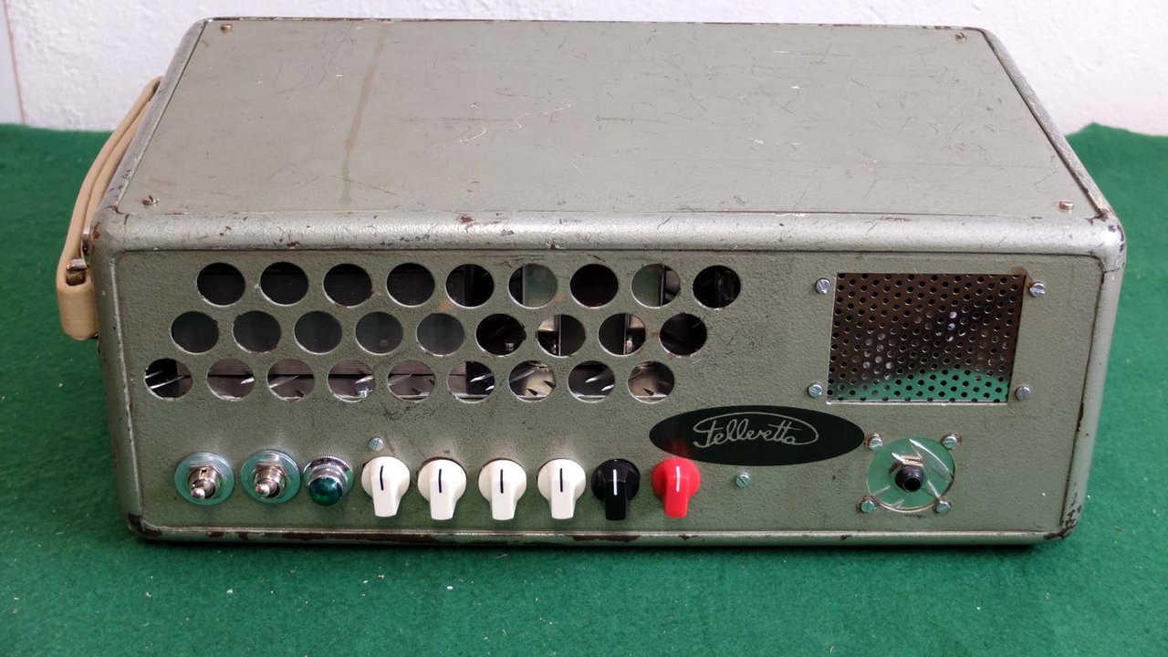

gebaut von Andy Feller, Stuttgart (leider gerade verstorben). Aber sowas könntest du dir von einem versierten Menschen bauen lassen:
120 Watt aus 4 EL 34
clean, wenn Volume aufgedreht und mit Gain nachgeregelt wird - leicht angezerrt, wenn Gain aufgedreht und mit Volume nachgeregelt wird
40 - 25 - 15 cm (BxTxH) 13,1 Kg
suche dir doch ein passendes Gehäuse und lass dir die Technik da rein bauen.

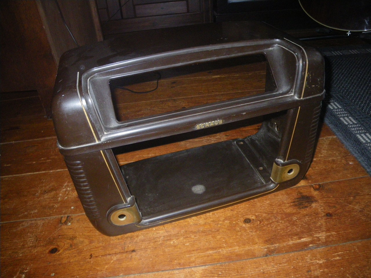

ich hätte noch dieses hier in petto: :bier:

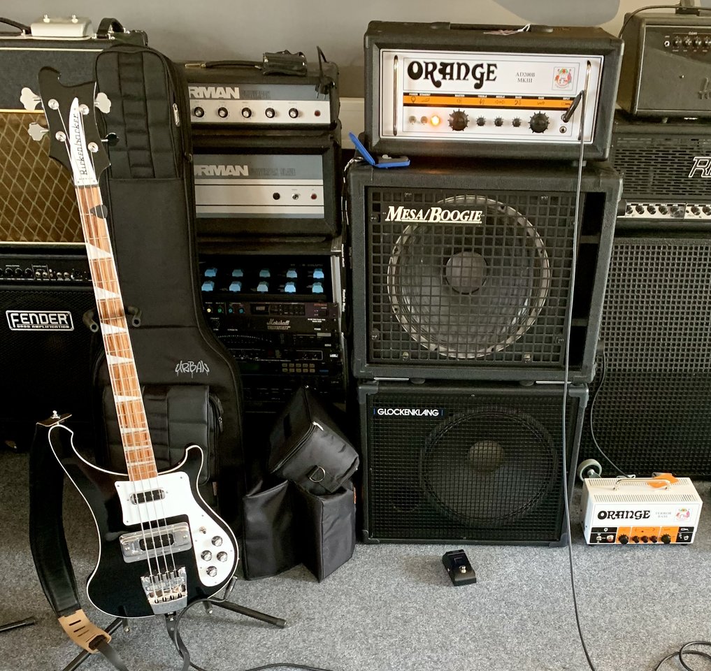

Als ich mal über einen Orange OR100 gespielt hatte, fiel mir auf, das das Gerät relativ früh in die Übersteuerung geht. Das kann erwünscht sein, aber auch störend (Funk). Leider fehlt ja ein Gain-Poti, mit dem man das beeinflussen könnte.
Die Kiste hat mir beim Basstreffen sehr gut gefallen!
Gefällt mir auch echt gut und Felleretta Amps hatte ich auch noch irgendwo im Hinterkopf. Bastelkrams ist aber nicht meins und ich würde bei ner Vollröhre auch gerne auf Garantie zurückgreifen können.

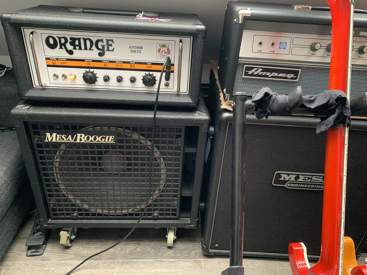

Ich war ja vor etwas mehr als einem Jahr auch auf der Suche nach einer Röhre für die damalige Rock Band.
Bei mir ist es dann der AD geworden.
Habe alles ausprobiert, was mir vor die Füße gefallen ist.
V4B Reissue. Cooler Sound, aber für mich in der damaligen Konstellation zu leise. Außer halt volle Zerre. Clean war da nichts mehr.
Klang super, aber nach einem Tag gab es direkt Probleme mit dem Autobias.
Das absolute Monster! 50th Heritage.
Ein Lüfter wie ein Düsenjet. Aber eben der Ton. Dazu gehört aber die passende Box. Das ist ja schon fast ein Sakrileg 😂.
Der AD ist geblieben…bis ich ein paar Monate später aus der Band ausgestiegen bin. Alles verkauft und neu aufgestellt.
Also die 200 Watt Klasse ist schon recht gut passend. Alles drunter nur, wenn es recht leise zugeht. Sonst muss man dann mit Zerre leben.

der ist kein "Bastelkrams" - also bitte :O! ...akurates Handwerk und Andy Feller hat einen guten Service hingelegt.
Aber egal - durch seinen Tod (ist das überhaupt belegt? Las ich hier im Forum) kann er ja eh´nichts mehr bauen.
Es war halt als Beispiel gedacht, weil man so etwas individuelles, genau zugeschnittenes bekommt. Und ja, vermutlich sind die Preise gestiegen. 2014 hat der Felleretta unter 2 K gekostet.

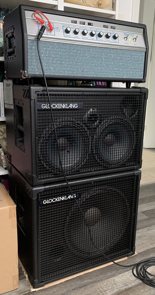

Meinen Bassman 135 an dieser 2x15 EVM Box mit dem Hochmitteltönerdings würde ich in etwa so beschreiben, wie Du Deinen Wunschamp beschreibst. Ich finde allerdings eine Amp-Empfehlung schwierig, die Kombination macht's aus ... und ich kenne Deine Boxen nicht und ich habe auch noch nie einen aktiven Bass in eine meiner Anlagen gespielt.
