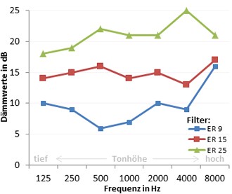

Ich habe ja auch angepasste mit 9db elactin Filter. Trotzdem kommt alles doch recht dumpf.
  • #191
Filter schon alt oder schmutzig? Ich kenne das dumpfe ehrlich nicht.
  • #192
Hmhh... Ich werde sie mal reinigen. Sooo alt sind sie noch nicht, obwohl, hab sie schon mindestens 8Jahre.....
Durch die Filter ändert sich einfach das klangbild. Es wäre schön, wenn durch diese elektronische Steuerung alles ausgwogen ist , nur einfach etwas leiser.
  • #193
In der Disziplin sind die 15er Elacin-Filter gut. Die Frequenzgänge der 9er und der 25er sehen dagagen vogelwild aus.
  • #194
Gar nicht drauf geachtet. Ich hab auch die 15er und würde nie auf die Idee kommen, zu sagen die wären dumpf. Vielleicht liegts daran...
  • #195
Ich auch erst nicht...ich musste die Bestellung noch mal ändern, nachdem ich das gesehen hatte. Zum Glück bin ich da gerade erst aus dem Laden gekommen.

Ok, der Frequenzgang der 9er erklärt, warum ich die zu dumpf empfinde. Die werden ja extrem gefiltert. Ich glaube ich hatte zuerst die 15er. Muss mal schauen, ob ich die noch habe.
