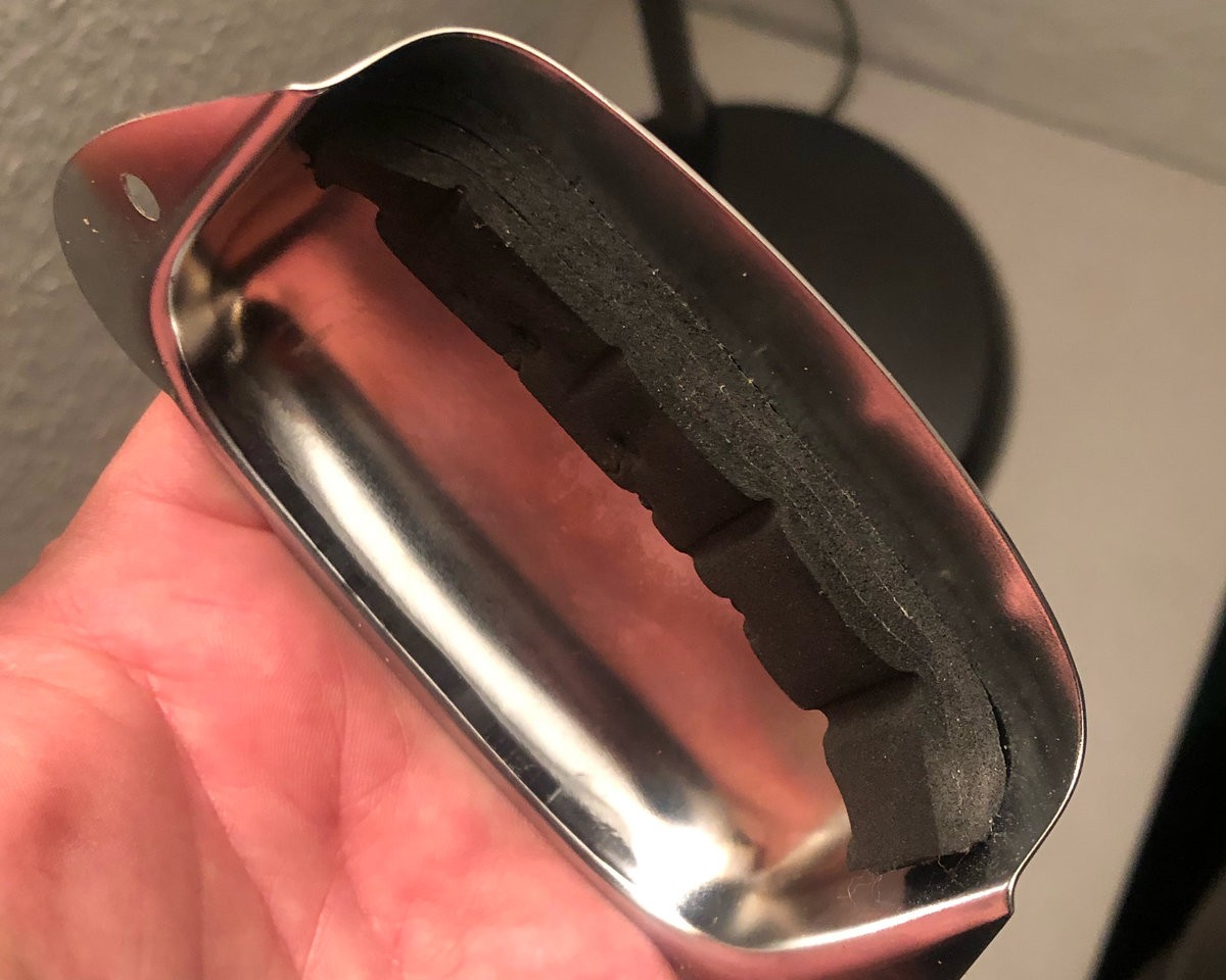

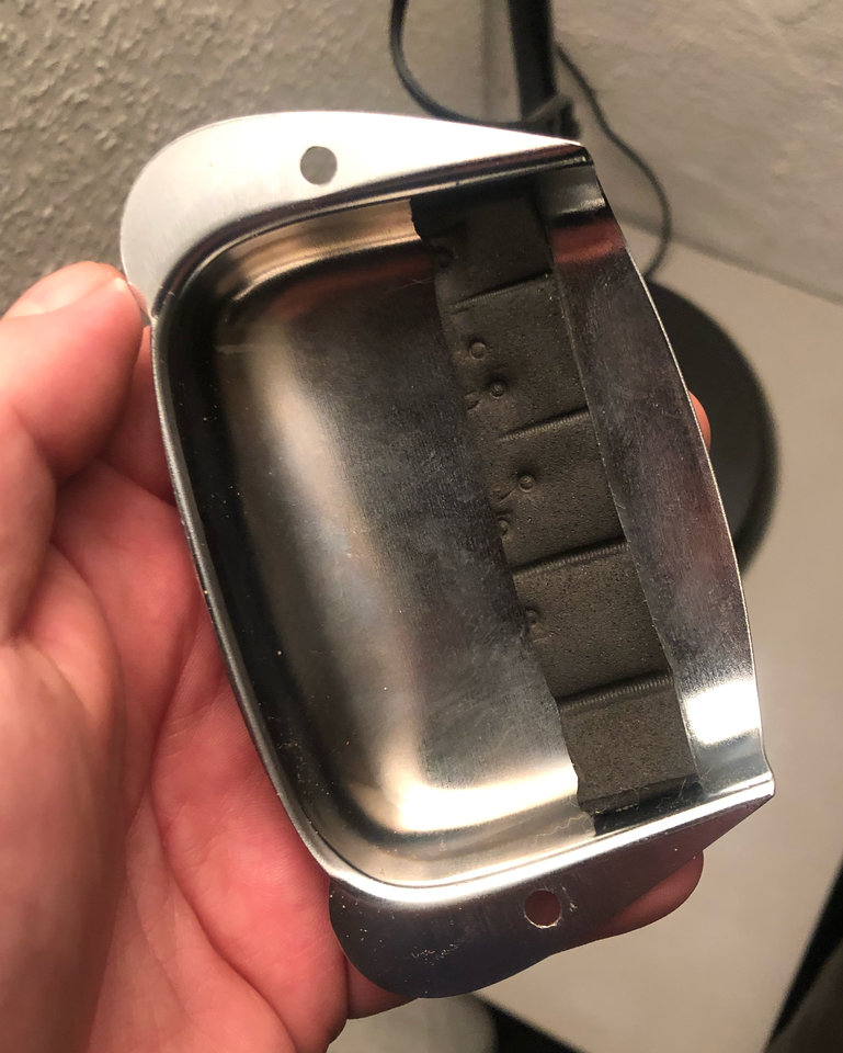

Bei allen Detailfragen darf man aber auch nicht ausser Acht lassen, dass gerade Jamerson wohl auch seine Saiten sehr viel und ausgiebig gespielt (und vermutlich so gut wie nie, wenn überhaupt gewechselt) hat - und dann hat er auch mit den Covern auf dem Bass gespielt. Diese hatten damals den Schaumstoff eingeklebt, der die Saiten von oben (!) gedämpft hat. Das macht auch noch mal was im Schwingungsverhalten.
Ich habe mir hierzu in einem meiner Bässe testweise mal selbstklebende Moosgummi-Streifen eingeklebt und das macht einen riesigen Unterschied zu Schwämmen unter den Saiten, die kaum mehr Schwingungen zulassen, da sie um die Saiten herum liegen und diese nur oben freigeben.
Der Bass hat Rounds und die klingen auch noch wie Rounds mit Sustain in gewissem, aber gedämpften Maß.
Das ganze sieht dann so aus:
Ich habe bewusst mit dünneren Streifen gearbeitet, die ich um die richtige Höhe zu kommen übereinander geklebt hab. Wichtig ist, dass die Saiten schon auf der Brücke gedämpft werden (wie man an den Abdrücken der Schrauben sieht) und nicht zu weit im Bereich der Saiten, weil dass noch mal einiges an Schwingungen zu stark dämpft.
Durch die Dämpfung im Bereich wo die Saiten auf den Reitern liegen bekommen sie zum einen noch einmal Anpressdruck und zum anderen reicht die Dämpfung vollkommen aus und muß nicht im Bereich der "freien" Saiten stattfinden.
Auf dem Bass waren vor den Rounds Jamerson Flats aufgezogen und der Sound war Motown pur (leider kann ich keine Aufnahme mehr machen, da der gute @Nick McNoise die Saiten jetzt hat) ;-)
Hoffe das hilft vielleicht :-)
edit: Ein kleiner, weiterer, netter Nebeneffekt ist, das etwaiges leises Rasseln an der Bridge hierdurch ebenfalls eliminiert wird...

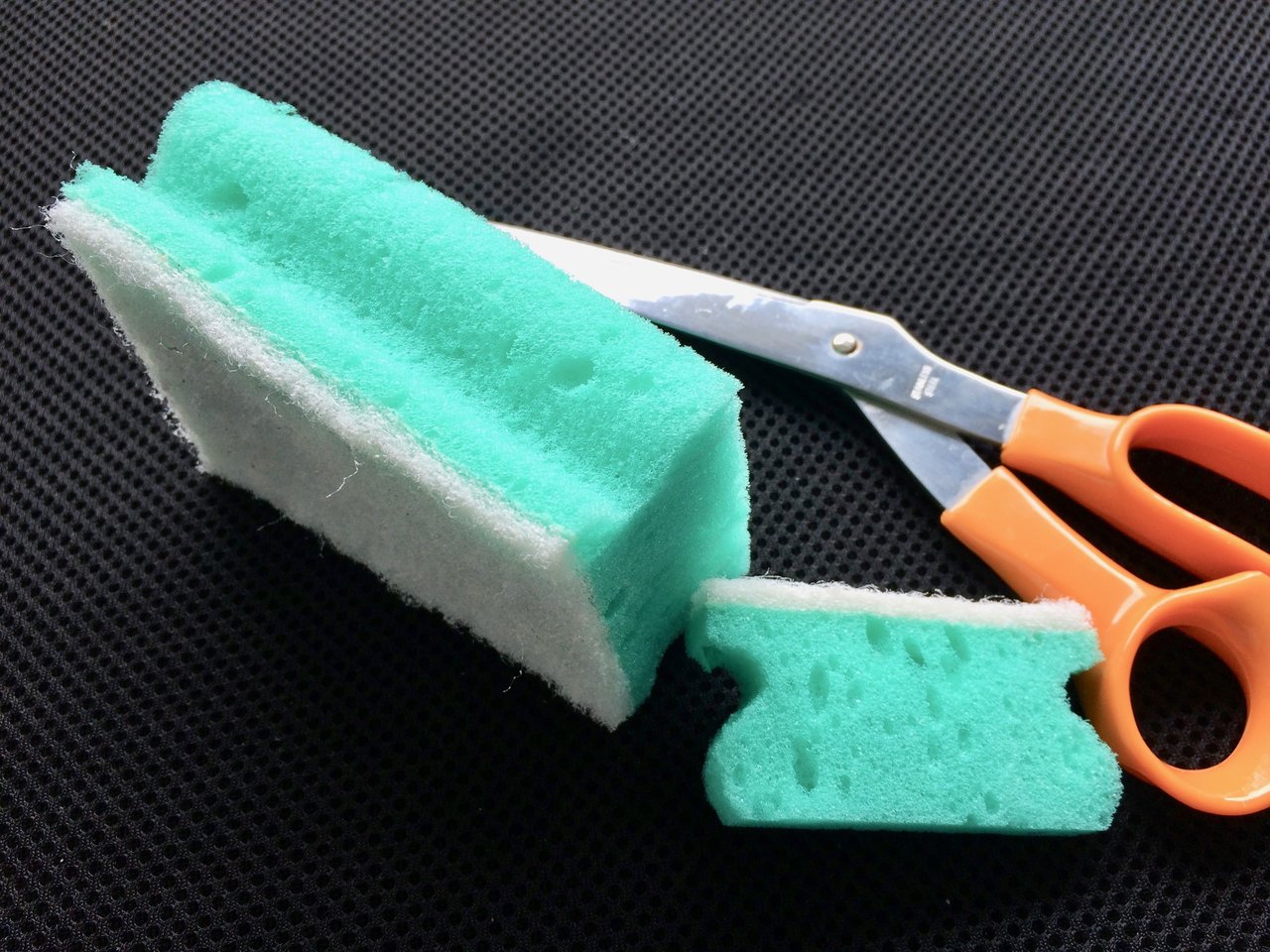

...dürfen wir alle dein material-geheimnis auch erfahren?!? hier mein „Geheimnis“: gute erfahrung mache ich mit einem abwaschschwamm! dicken und grüne-/weisse- seite hängt vom soundwunsch ab!

...dürfen wir alle dein material-geheimnis auch erfahren?!? hier mein „Geheimnis“: gute erfahrung mache ich mit einem abwaschschwamm! dicken und grüne-/weisse- seite hängt vom soundwunsch ab! Anhang anzeigen 369733
nehme ich auch...
Weiter vorher hier im thread hab ich noch eine zweite Lösung gezeigt. Was diese „Mutes“ angeht, so probiere ich erst und melde mich dann wieder - bis dahin sage ich mal noch nichts ;)

Die Sache mit dem Dämpfen lässt mir keine Ruhe. Ich habe mal drei Takes eingespielt
Tone off, La Bella 760 FL 1. ohne Schwamm 2. Schwamm 2cm dick 3. Schwamm 3cm dick
Reaktionen: bassdscho, crystalgreen und Hozzy
  • #580
Der zweite Take hat mir am Besten gefallen
Jetzt habe ich einen geschlitzten Schwamm von oben angebracht
Der Unterschied ist hörbar und beim Spielen definitiv spürbar!
