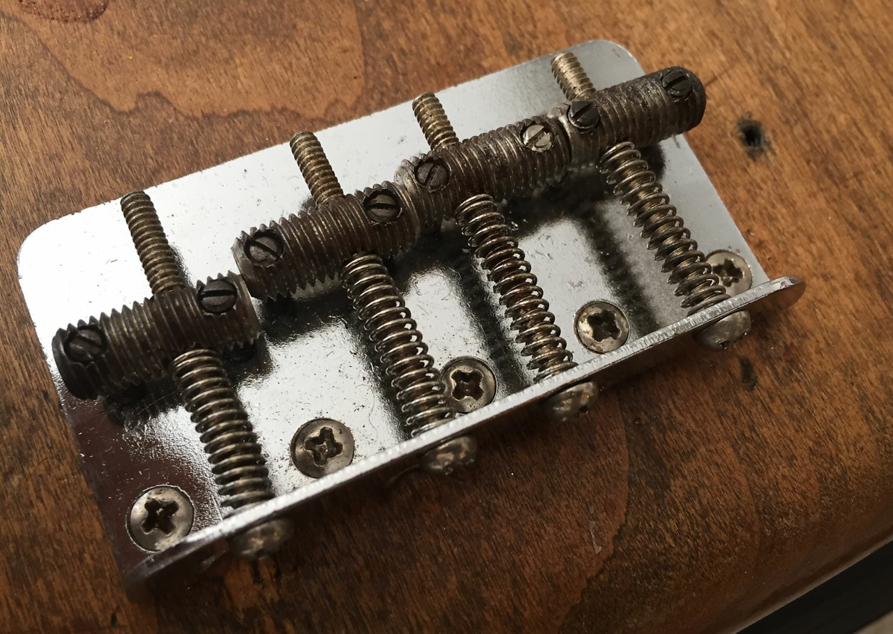

Äääähm, also die sogenannte Gewindestange ist glaube ich eigentlich keine Gewindestange. Die ist bloß so geriffelt.
Guckstuhier:
Und bevor Du da ne heftige DiY-Session startest, frag doch mal hier rum, ob irgendwer die Brückenreiter übrig hat.

Sieht schon so aus, dass da ne Gewindesteigung da ist.
Haben die immer 8 mm Durchmesser ?
Hab mal meine "normalen" Reiter gemessen, die variieren von 9 - 10 mm.
Suchanfrage ist raus ansonsten gibt's mal ne Bastelstunde als Versuch.
Bohren, Sägen, Gewinde schneiden.
Alles mal gelernt vor über 20 Jahren ;-)
Also bei meinen ist sehr wohl eine Steigung erkennbar. Also doch Gewinde, wenn auch vll nichts metrisches...

Ich habe mal gelesen, dass Fender da einfache Gewindestangen genommen hat. In Zoll gibt es die mit steilerem und flacherem Steigungswinkel. UNC ist das Grobgewinde (das richtige für Bass). UNF ist das Feingewinde

Ja, die Story, dass Fender Gewindestangen benutzt hat, kenne ich.
Wie auch immer, Versuch macht kluch.
Und vielleicht ergibt es ja auch noch mal einen Soundunterschied, je nachdem, ob man Zollgewinde oder metrisches nimmt :D
Ob es immer 8 mm sind, weiss ich nicht.
Ich habe das bei meinem 72er P nachgemessen.
