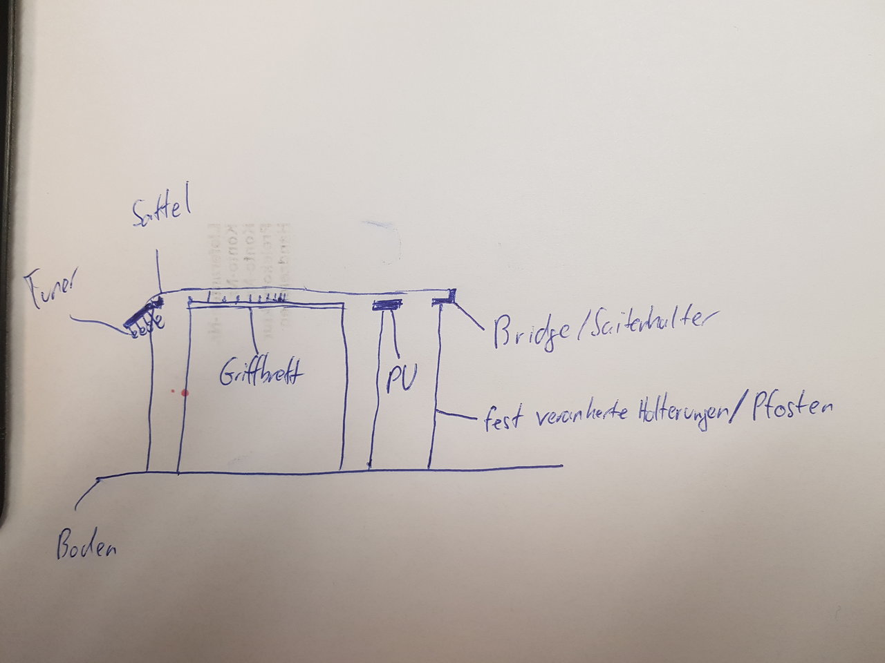

Gute Erkenntnis. Die Antwort ist: Weils für die Funktion Wurst ist. Der Body wie wir ihn von den meisten E-Bässen und E-Gitarren kennen ist ein Relikt der akustischen Instrumente und existiert lediglich aus ergonomischen und ästhetischen Gründen. In Theorie können Sattel, Mechaniken, Bridge und Tonabnehmer alle auf (ausser über den Boden) nicht miteinander verbundene Elemente montiert sein, und es wird immernoch wie Bass/Gitarre klingen. Dafür braucht das Instrument gar keinen Hals und gar keinen Body.
In etwa so:
Reaktionen: garotti

Eigentlich müsste dann (wenn das Gewicht den Ton macht) jeder nicht völlig federleichte 5-Saiter fester klingen als ein 4-Saiter ...

  • #340
Stimmt, das klingt dann nach Bass/Gitarre, aber eben nicht mehr wie z.B. Präzi, Strat oder Ähnliches.
