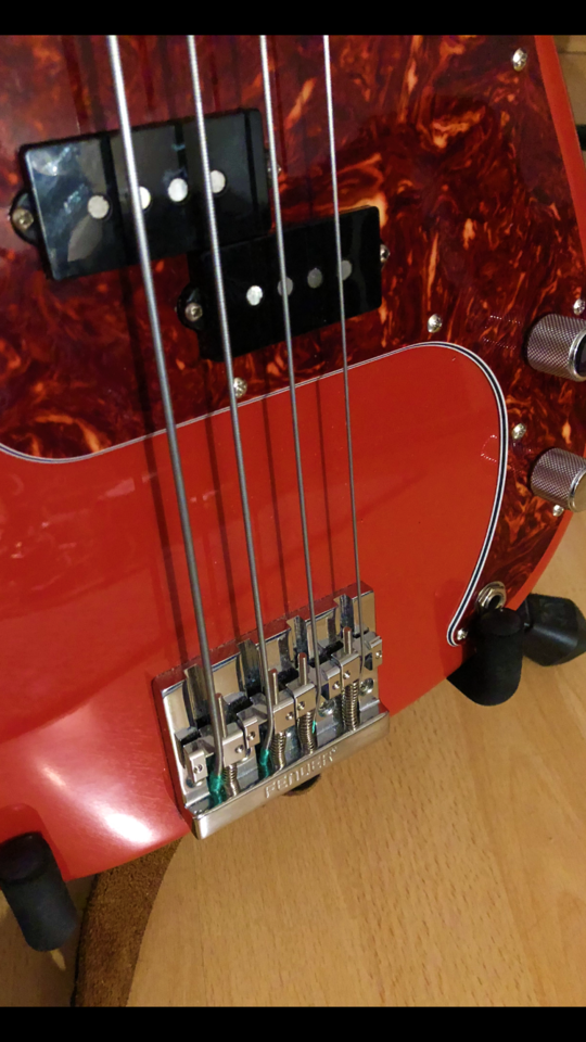

Ob man es raushört weiß ich nicht aber es sieht schön aus.

Ich hör's nicht. Ich spüre es nur, wenn ich beim Pickspiel mit dem Handballen an der Brücke dämpfe. Da sind die fetten und höherwertigen Teile schmeichelnder. Und sie sehen für mich bässer aus.
Ich habe schon lustig hin und her getauscht...Blechwinkel, Badass, Gotoh, Babicz, Fender Highmass...fast alles, was für die passiven Klassiker so im Regal liegt. Auf Precis, Jazzbässen, Jaguars...:nix:
Ich höre es nicht. Ich spüre es und dann ist es natürlich auch da.
Wenn mir einer meinen Hauptbass abwechseld bestücken würde und ich müsste den mit ein paar Minuten Abstand spielen...etwas Fingerfunk über dem PU ohne Feindkontakt...dann würde ich keinen Cent darauf verwetten, dass ich das höre. No way.
