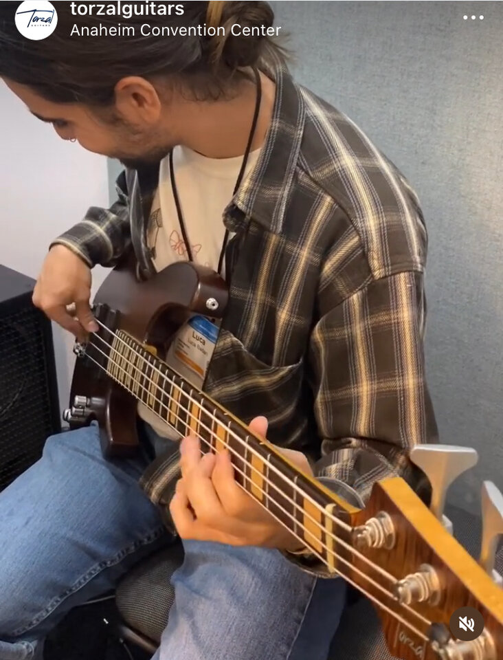

In diesem Kontext sei noch mal auf die Torzal-Gitarren und Bässe verwiesen...;)

In diesem Kontext sei noch mal auf die Torzal-Gitarren und Bässe verwiesen...;-)
Interessantes Foto...
1. Wer hat denn da die Saiten aufgezogen?
2. Man sieht an der Kopfplatte sehr schön, wie ein Stück schräg (!) angesetzt wurde.
3. Der optische Effekt: Bei derartigen Aufnahmen ist der Vordergrund unverhältnismäßig größer als der Bildhintergrund. Weil aber der Hals im Vordergrund schmaler ist, wirkt er parallel - das hebt sich auf.
Genauso beim Griffbrett: Es sieht aus, als wäre der Hals nach hinten gebogen (ist er nicht, er ist nur gedreht) und die Saiten gebogen. Wenn man ein Lineal anlegt, sind sie gerade. Optisch müsste das Ding in den ersten Bünden scheppern ohne Ende; tut es aber vermutlich nicht.

Ich wollte "eigentlich nur" auf das gewölbte Griffbrett hinweisen..:P sieht man hier vielleicht besser...

Damit das nicht flasch rüberkommt:
Ich habe mich damit beschäftigt und finde das gut! :w00t:
Es ging mir hier lediglich um optische Effekte in der Fotografie.
Ich finde es so gut, dass ich an meinem nächsten Bass einen verdrehten Hals nach diesen Erkentnissen so abrichten werde, dass er (hoffentlich) trotzdem funktioniert.
