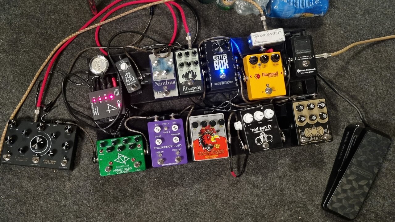

1. Schön, dass dir der Klang gefällt. Ich finde den Grundsound, ganz besonders vom Sunn-T (höre Soundbeispiel unten), auch schon geil. In meiner Musik muss der Bass ranzig klingen.
2. Meine Reihe ist bisher
Bass ------ Life-pedal -- Marshall GV-II -- Bass-Big-Muff -- Sunn-T -- Pharao-Fuzz-Klon (bäm, echt fett, vom Kollegen @Taubenhaucher) -- Super-Fuzz -- Lovepedal Jubilee -- (Edith sagt: hasse vergessen) MojoMojo -- Sansamp ----- Marshall-Amp

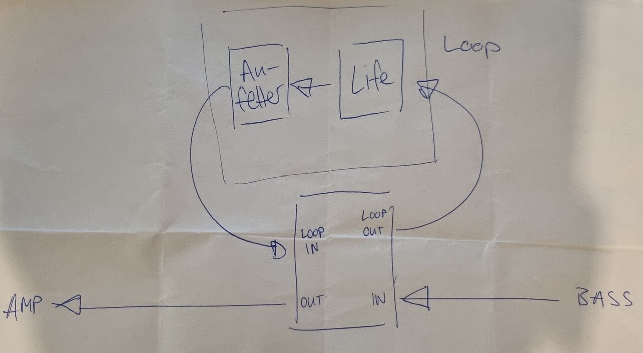

  • #227
Nö, du brauchst nur ein solches Gerät (wie LS2) und Du wirst es immer wieder brauchen können.
Ich hab 1. den Nunez Annex Bass Channel hinter dem Life Pedal, damit kann ich das Signal gegen unten fett machen, verliere aber auch etwas von diesem wilden Zerrgrad, es wird mehr wie ein ausgefüllter, kompromierter Wurm; 2. habe ich meine ganzen Zerren im Loop B von der Wetter Box, im Loop A hab ich einen Kompressor, so mische ich fetten Cleansound dazu.

  • #228
ok, und dann davon zwei Stück?
eins am Afang des pedalboards und eins am Ende?
Was kostet denn das Anpassen der Kondensatoren?
Normalerweise wird in den LS2 das Gerät eingeschliffen, daß die Bässe klaut. In deinem Fall also das Life-Pedal.
Kondensatoren sind Pfennigartikel, die kosten fast nix. Was der Lötende für die Arbeit haben möchte, kann ich Dir natürlich nicht sagen. Frag doch mal im Lötknecht-Thread nach, ob Dir das dort jemand umbauen kann.

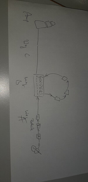

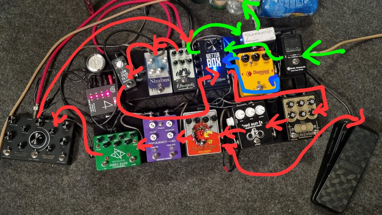

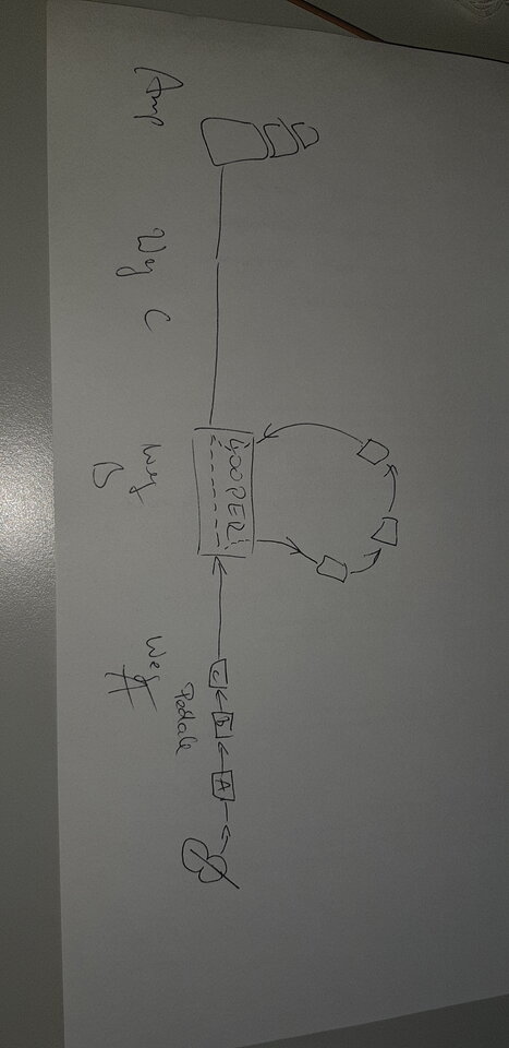

  • #232
Kreisel und Herr Mosa mögen mich bitte nicht auslachen hier 😁
Sorry... das war kein "auslachen". Deine Skizze war sehr hilfreich, um den Weg auf deinem zuerst gepostetem Foto zu verstehen.
Mein - nennen wir es humorvoller - Ausdruck, bezog sich eher, in einer mir unbekannten Mischung, auf meine Unverständniss und deine Bemühungen gleichzeitig. So, als hättest du meine Gedanken gelesen und weitere Hilfestellung vorweggenommen.
