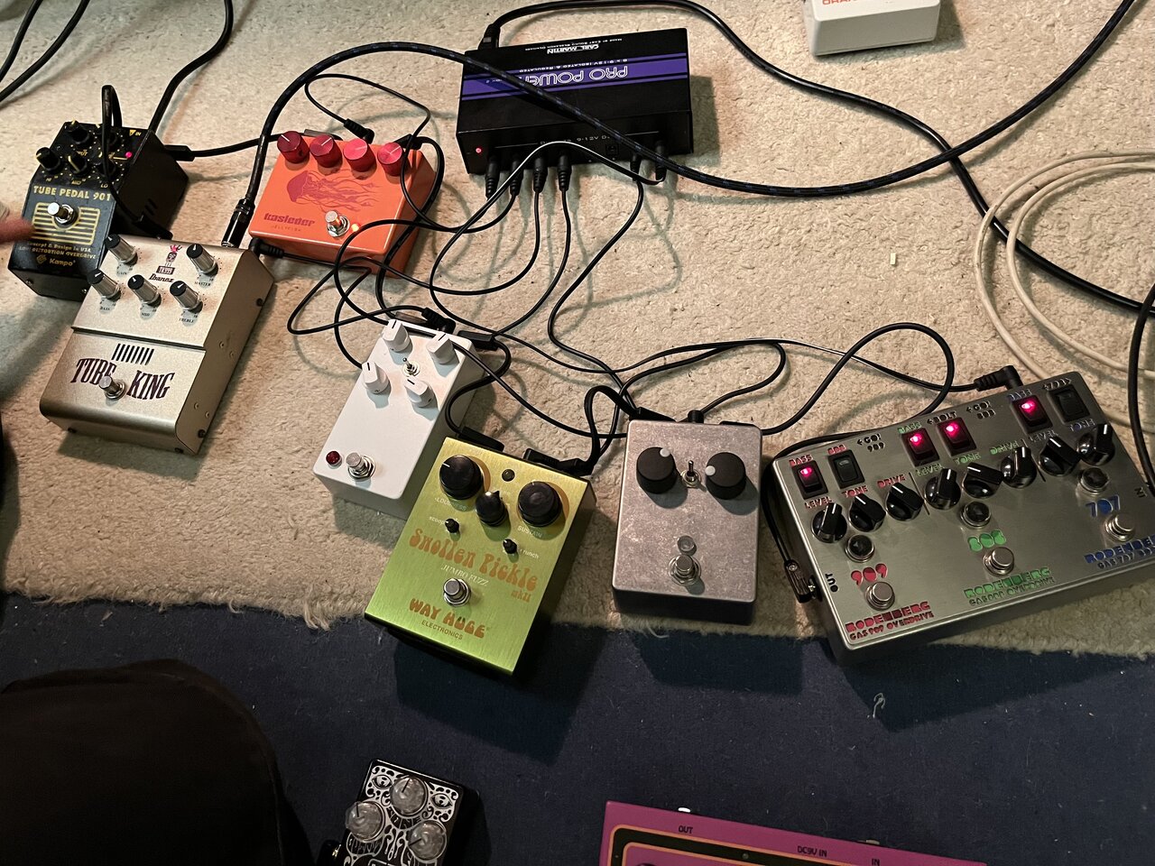

Ich hab ja vor ein paar Tagen ein kleines Zerren-Shootout mit @quarkfrosch veranstaltet.
So sah das aus:
Glasklarer Sieger für mich in Sachen „fett und organisch“ war der Ibanez Tube King. Puh, geiles Teil!
In Richtung Fuzz lass ich nix auf mein Brown Acid kommen (lugt noch von unten ins Bild).
Sehr geil und vielseitig auch das Rodenberg-Teil.
Hat auf jeden Fall Spaß gemacht! 👍🏼
