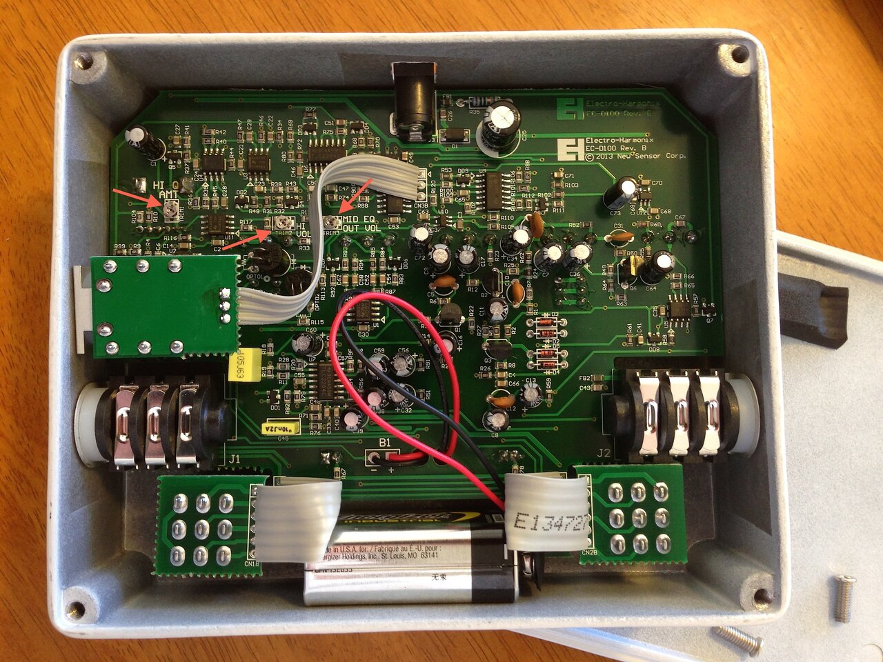

Wäre jemand von euch der/die einen Bass Big Muff Deluxe hat bereit und so nett, den mal kurz aufzuschrauben und mir ein Foto der Innerein zu schicken? Ganz grober Überblick reicht.
Ich bin gestern auf das Ding aufmerksam geworden und bin vom Feature Set (vor allem der Cross-Over Möglichkeit) sehr angetan.
Aber ich hab ein paar Mods, die ich Big Muffs gerne zufüge und würde gern ein Gefühl dafür haben, ob das beim Deluxe leicht geht.
  • #654
Google spuckt das aus. Iiih SMD.
Ne falsch. Das ist anscheinend nur das Big Muff Deluxe. Upsi.
Reaktionen: Axel
  • #655
danke dir
ich bin auch gerade auf die Idee gekommen "man könnte ja googeln" :facepalm1: . . . und ich bin auch auf die selben Bilder gekommen . . . mit dem selben Fehler ;-)
Ja. SMD. Scheint aber auch von der Version abzuhängen. Frühere vom Deluxe dürften noch modding-freundlicher gewesen sein.
Aber die Zerr-Dioden (D2, D3, D4, D5; rechtes Drittel, knapp unterhalb der Mitte) sind gut zugreifbar. Passt. 2 von 3 Mods gehen schon mal.
Von den Größenordnungen her könnten die großen gelben Kondensatoren das Tone-Stack sein. Dann wäre der Mitten-Mod auch gut machbar. Sonst sind es die im Gewirr oberhalb der Dioden. Wäre auch bewältigbar . . .
  • #656
MOOOOOMENT
ich muss mir den Artikel suchen aus dem das Bild kommt. Was ist das für ein Trimmpoti (?) mit "Mid-Out" auf das einer der Pfeile zeigt?
Vielleicht ist ja DAS mein Ansatzpunkt ;-)
Edith sagt: Blödsinn. Da wird es nur um die Mitten-Sektion des Pi Deluxe gehen
  • #657
Meh. Das dürfte der Bass Deluxe sein. Da will ich nicht ran. Schade.

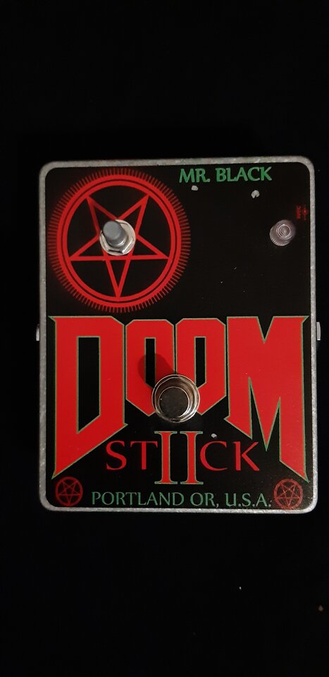

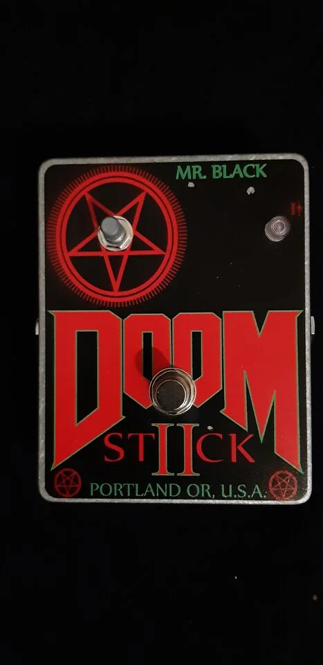

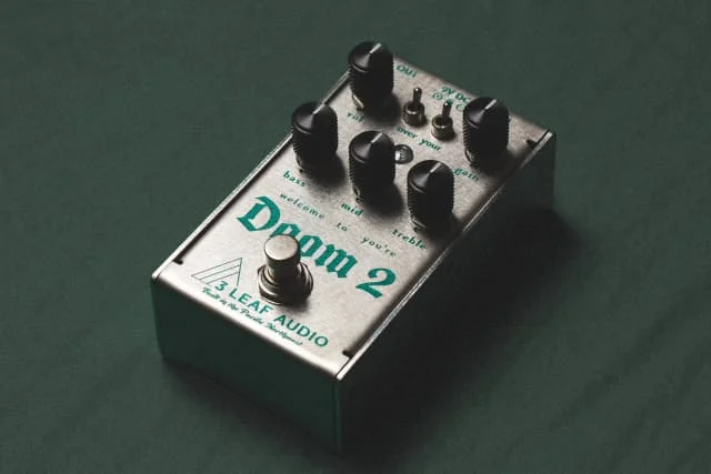

Sagt mal, was ist an dem Doom Pedal denn so besonders? Ich finde es gerade unfassbar was sowas kostet…
Liebe Grüße
  • #659
@RAVEN
Welches meinst du? Dieses?
  • #660
Ich nehme an, dass das hier gemeint ist. Der Trick ist hier einfach der Hype und künstliche Verknappung.
Reaktionen: Peng! und RAVEN
