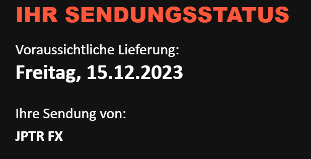

JPTR FX Jive is on it´s way!
Ja, ist denn heut schon Weihnachten?
Noch nicht ganz. Aber fast.
Reaktionen: Bjoern Rust, uncool sam, Ratterbass und 2 andere
