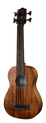

Wenn ich mich nicht täusche, hat Daniel (13bass) einen im Laden stehen. Sogar ne Archtop.
Du täuschst dich nicht, habe gerade nachgesehen. Aber leider die falsche Preisklasse, ansonsten wäre der schon gekauft. Sowas wollte ich immer schon mal haben.
Ach ja, der Kala. Nee, das ist selbst mir zu klein. :o)
Ja, das stimmt natürllich. aber erstens wollte ich mir die Arbeit sparen wenn es sowas bereits zu kaufen gibt, und zweitens muss man erst mal einen akustischen Shorty finden. Das ist mir auch nicht gelungen. Ideen dazu?
Ja nee, die Ukuleles sind mir auch zu speziell, selbst wenn sie interessant klingen können...
