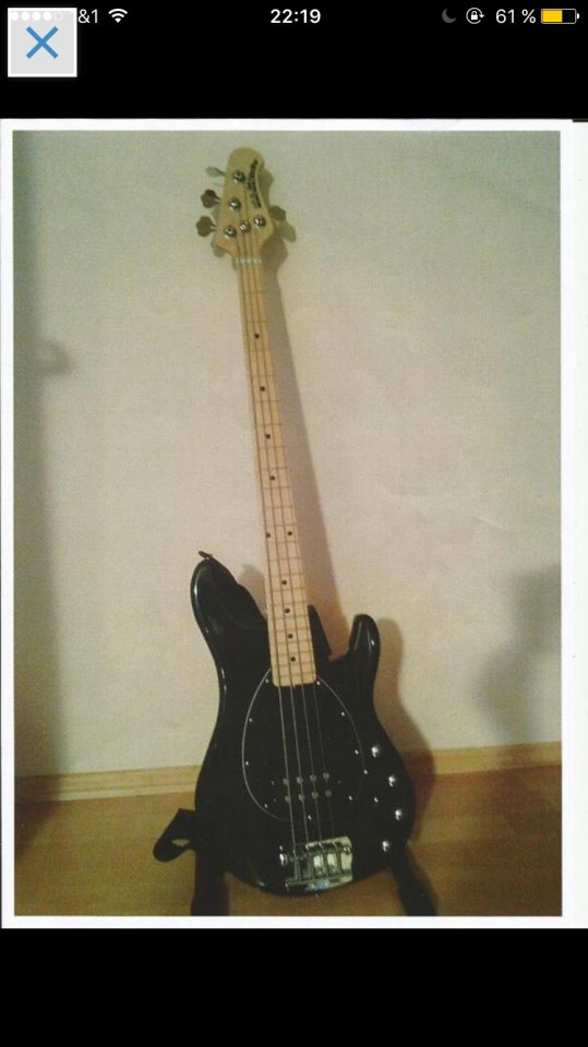

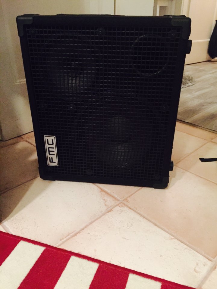

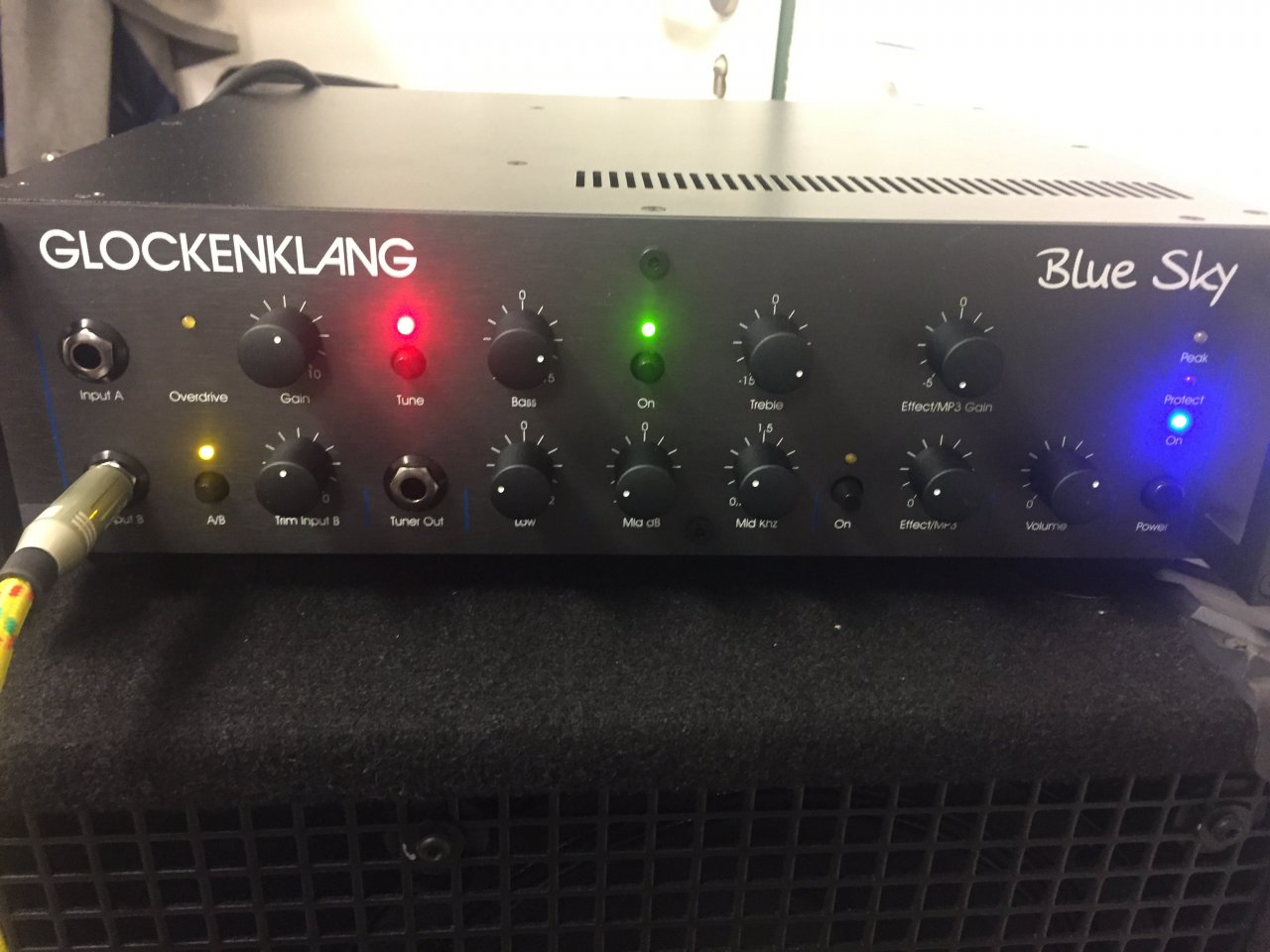

Hallo zusammen,
ich habe einen Glockenklang Blue Sky im Proberaum und als Bass , habe ich einen Musicman Sterling mit hohen Input.
Als ich gestern den DI Ausgang vom Blue Sky gestestet habe, merkte ich das auf der PA Anlage der Sound zerrte .
Anschließend habe ich versucht die Reglelung vom DI zu drosseln ohne Erfolg.
Meinen MM Bass habe ich am 2 Eingang angeschlossen und bis zu 50% am Trim Input gedrosselt.
Der Bass übersteuerte trotzdem an der PA, erst wo ich den Gain Regler zurückgefahren habe bei 40% wurde der Sound an der PA Anlage OK.
D.h. ich kann den Gain Regler nur 40% aufdrehen damit mein Bass Sound an der PA Anlage nicht zerrt ,jedoch ist mir der Sound an meinen FMC Bassboxen zu brav zu clean und das gefällt mir nicht .
Hat irgendjemand von euch eine Idee ?
LG Jole

  • #308
@josipdesire: Was passiert, wenn du die Höhen ab 10 kHz an der PA cuttest? Zerrt es dann immer noch? Hörner der PA Boxen noch in Ordnung?

  • #310
Batterie am Bass wechseln?

  • #311
Ja die Boxen sind I.O.
Habe gestern sogar eine neue Box mit dazu getestet.
Anschließend versuchte ich meinen Bass über den Eden Wtdi anzuschließen und da war der Sound über PA volkommen I.O.
Die Batterie kann es nicht sein da der Sound ohne DI super ist an meinen Bassboxen und über den Eden DI war der Sound an der PA Anlage auch I.O.

  • #312
Und den Pegel vom DI Out am Sky hast du auch schon verstellt? Nicht, dass die Eingangsstufe am Pult überfahren wird ...
Ansonsten einfach mal GloKla direkt anschreiben, kann sein, dass was am DI kaputt ist.
  • #313
Ja klar, den Pegel habe ich fast auf minimum gesetzt.
Wie gesagt, die Übersteuerung entsteht nur wenn ich den Gain von Blue Sky über 40-45% reindrehe .
  • #314
Ist die Gainregelung am Mischpult der PA auch ordentlich eingepegelt? Vlt ist der Eingangspegel eures Mixers einfach zu heiß, evtl findest du noch einen Padschalter!
  • #315
Meine Idee wäre, dass du die Vorstufe des BlueSky übersteuerst. Und die FMC Box weniger Höhen darstellt als die PA und du es deshalb dort nicht hörst?
Bzw. dir der FMC Boxen Sound nicht mehr gefällt, wenn der Bass ganz clean dargestellt wird? Also kein Defekt vorliegt.

  • #317
Ja das könnte sein ...
Bei meiner FMC Box ist der Hochtöner auf Low eingestellt und der Regler halb offen.
Auf der PA Anlage macht es doch jedoch kein Sinn die höhen zu senken , da auch andere Instrumente und Gesang auch drauf sind.
Das heisst aber für mich das beim Blue Sky mit dem MM Sterling schon beim Gain ab 40 % übersteuert wird.
Ist das aber nicht zu schnell das die Übersteurung da eingreift beim MM.
  • #318
Im Pult müsstest du auch einen EQ für jeden Kanal haben ... ;)
Reaktionen: Ray Mahogany und josipdesire
  • #319
Im Pult müsstest du auch einen EQ für jeden Kanal haben ... ;-)
Ja das gibts :) ?
Du meinst ich soll am Kanal die höhen zurück ziehen !
Das könnte ich probieren :)
Eine Idee wieso der Blue Sky so schnell mit dem Musicman übersteuert?
