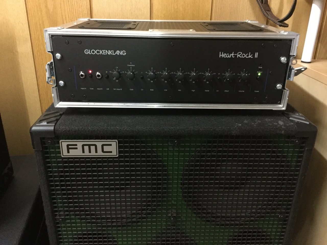

So, nun bin ich auch bei Glockenklang angekommen, und wie erhofft bzw. erwartet bin ich strunzzufrieden. Der Klang ist wie er sein soll klar und dabei auch körperlich kraftvoll. Mit den beiden Eingängen und dem sehr gut abgestimmten, zuschaltbaren EQ (HR2 Update) kann ich auch bestens meine beiden Bässe (siehe oben) im Wechsel nutzen. Eine Duo könnte das Stack eines lieben Tages noch einmal ergänzen, aber das eilt überhaupt nicht. :bier:

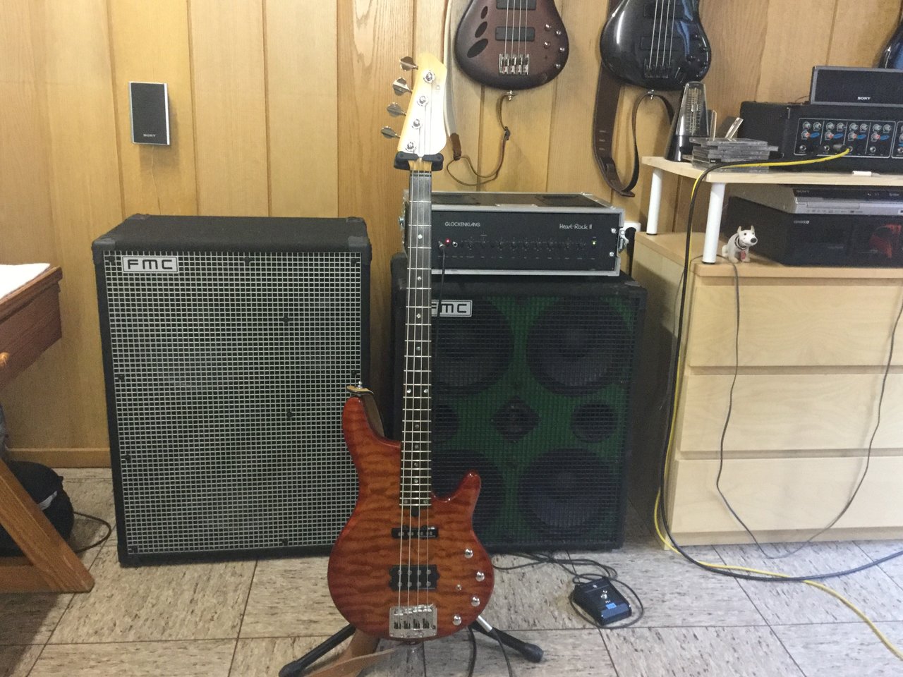

Seit gestern auch Heart Rock II Besitzer. Das ganze über FMC :D

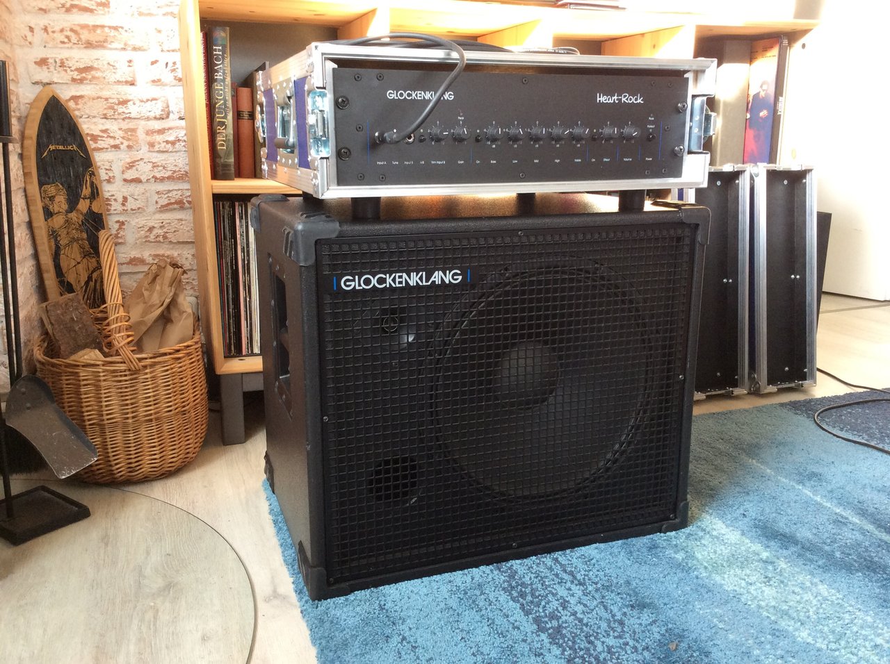

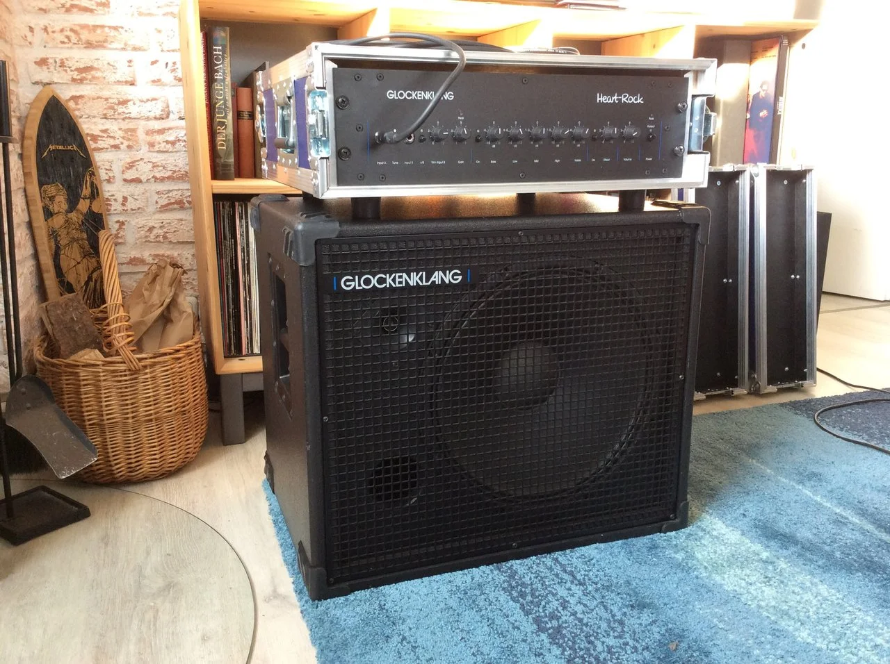

  • #637
So, nun bin ich auch bei Glockenklang angekommen, und wie erhofft bzw. erwartet bin ich strunzzufrieden. Der Klang ist wie er sein soll klar und dabei auch körperlich kraftvoll. Mit den beiden Eingängen und dem sehr gut abgestimmten, zuschaltbaren EQ (HR2 Update) kann ich auch bestens meine beiden Bässe (siehe oben) im Wechsel nutzen. Eine Duo könnte das Stack eines lieben Tages noch einmal ergänzen, aber das eilt überhaupt nicht. :bier:Anhang anzeigen 162636
:bier: Alternativer Serviervorschlag (weniger Heben, mehr hören) :)

Und dann dachte ich :confused:, wieso nur eine FMC:nix:. Es geht bestimmt auch mit deren 2 :D.
