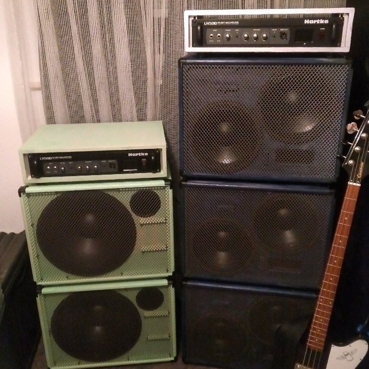

Ja, aber idealerweise als 16 Ohm Version. Ich habe z.B. drei 210er (alle bestückt mit 8-Ohmer Faitals 10PR300), auf dem Bild der rechte Stack. Die Speaker in jeder Box seriell verkabelt, also hat jede Box 16 Ohm. Summasummarum hängen am Amp also 6 der Faitals und die Gesamtimpedanz beträgt ca. 5,4 Ohm. Das ist ideal und einen Unterschied z.B. zu 4 Ohm merkt da niemand. Der Amp schwingt schön frei (ein analoger herkömmlicher mit Eisen noch viel schöner). Die Membranfäche merkt man allerdings sehr wohl und das drückt so richtig schön.
Ist auch echt nicht doof.
Ich spiele eine 312 die genau so verdrahtet ist.

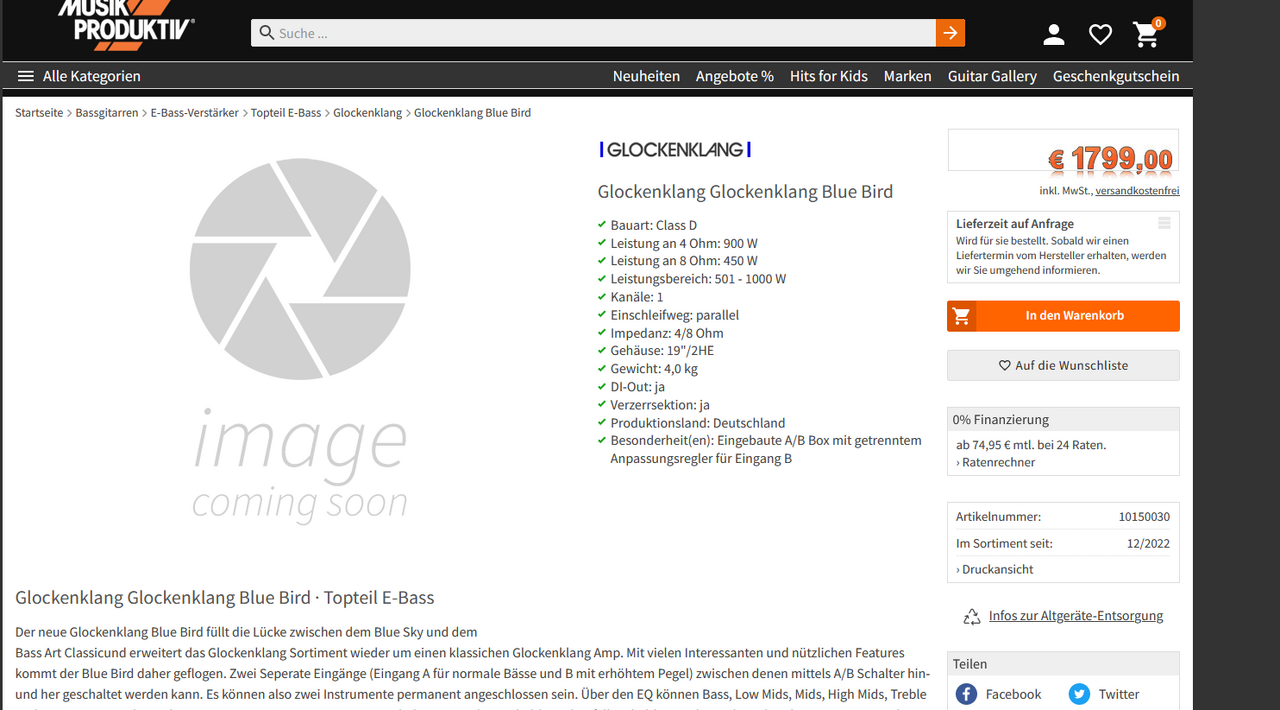

der neue "Glockenklang Blue Bird" ist anscheinend bisher im Handel noch nicht verfügbar. Das wird dann vor Weihnachten wohl nichts mehr werden.
Steht hier jemand im Kontakt zu Glockenklang bzw. weiß hier jemand, wann dieser denn im Handel verfügbar sein soll.

Viel zu viele Knöpfe. 1799€ also 1800€ ist eine Ansage. Da entsteht bei mir nicht mal ein klein wenig GAS.8D8D

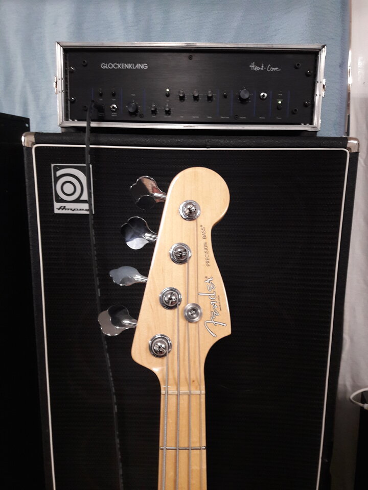

Der Heart Core macht an allen Boxen die ich habe eine ausnehmend gute Figur.
Sogar an meinem ollen Fridge :O!
Ich hab Reggie Worthy (Stoppok) genau mit dem Setup gehört.
War geil! "Racktuner" war ein Korg GT3 an den Heartcore geklebt :D
