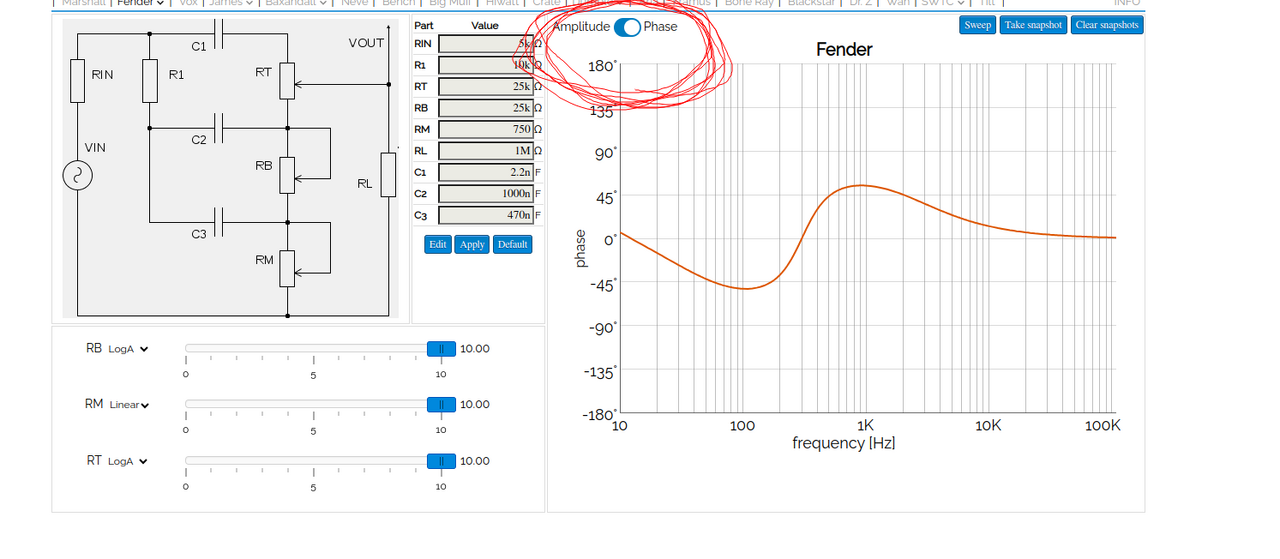

wenn es dich interessiert: hier habe ich mal einen Link gepostet, unter dem man sich mit dem Tonestack spielen kann, wie es im Kasza drin ist (Mitten voll aufdrehen und so lassen)
dort hast du oben auch einen Schalter bei dem du von Frequenzgang auf Phasenverschiebung umschalten kannst (im Screenshot subtil markiert)
Wenn beide Regler ganz aufgerissen sind, sieht das dann so aus:

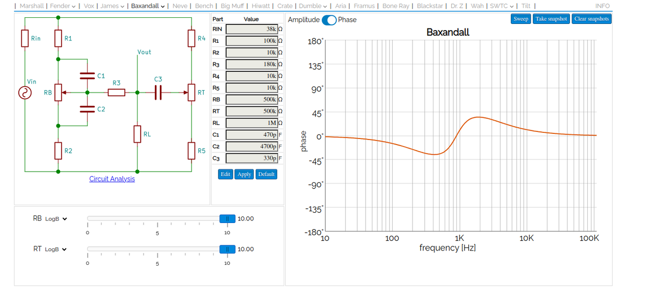

Man kann auch eine James/Baxandal Tonestack (wie bei Ampeg üblich) nehmen und da solche Phasenverschiebungen sehen. Wenn auch nicht ganz so ausgeprägt. Aber das kann dann dafür wieder Anhebung und Absenkung.
