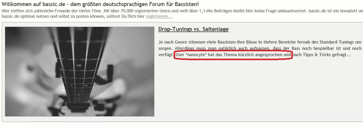

"Kürzlich"....2005 :D
...sorry ich musste kichern ;)
