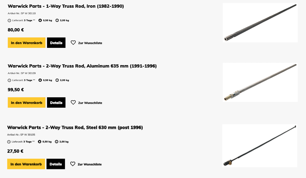

Woher stammt eigentlich die Information dass WW mittlerweile Spannstäbe mit Anker verbaut?
Warwick Truss Rod
Reaktionen: bassilisk
  • #144
Danke,
jetzt kann man natürlich (wieder) überlegen, warum macht WW das? Um die Bassisten zu ärgern wenn der Spannstab kaputt geht glaube ich eher weniger.
So ganz durchschaue ich das Funktionsprinzip beim "post 1996" Spannstab noch nicht ganz. Es fällt aber auf dass er insgesamt leichter zu sein scheint als die Vorgänger Spannstab-Varianten.
Zumindest scheint er weniger Raumbedarf (kleinere Nut/Bohrung) im Hals zu beanspruchen.
In wie weit dieser Spannstab das alte (potenzielle) Problem Spannstabrattern unterbindet, denkbar wäre es.
Spannstabrattern war in den früheren Zeiten (alter Spannstab) tatsächlich gelegentlich ein Problem.
Bei WW hat man das Problem in den Anfangstagen dadurch gelöst den Spannstab bei Bedarf mit Silikon einzukleben, falls es mal Probleme gab.
Der Nachteil dabei, den Spannstab bekam man u.U. dann nicht mehr gezogen wenn er mal raus mußte.
Später so ab Anfang 90er ging man bei WW dazu über das potenzielle Problem Spannstabrattern mit Vaseline (oder so etwas ähnlichem) zu lösen.
"...wenn dir ein Spannstab bei deinen Bässen Probleme machen sollte, Spannstab ziehen und Vaseline drauf!"
Bei Spector hat man dagegen scheinbar ewig und drei Tage lang den Spannstab mit Silikon eingeklebt um potenzielles Spannstabrattern zu unterbinden, so scheinbar auch bei meinem CZ-Spector.
Ob man den gezogen bekommt hängt dann wohl von der Menge Silikon ab mit der er im Hals klebt.
Kleinere Spannstab Nut im Hals, weniger Gewicht, eventuell deutlich besseres Verhalten hinsichtlich Spannstabrattern, dagegen der Nachteil dass man so einen Spannstab aus dem Hals nicht mehr heraus bekommt ohne das Griffbrett zu schrotten.
