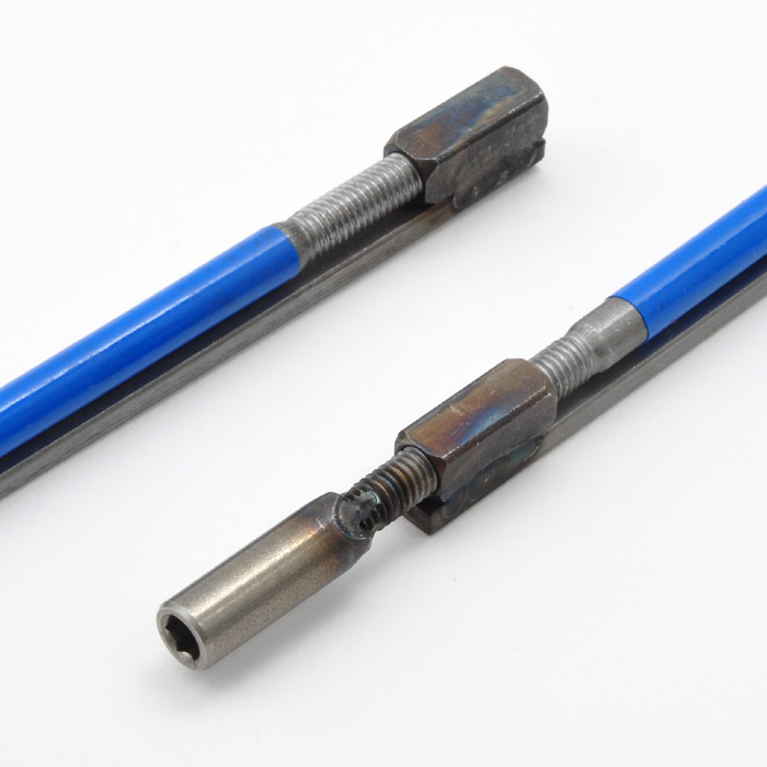

Es ging ja um den Vorschlag das Gewinde des Spannstabs zu härten. Natürlich ist partielles Härten eines Bauteils möglich. Gewinde werden jedoch i.d.R nicht gehärtet, weil sie dann durch den Wärmeeintrag bzw. Härteverzug nicht mehr maßhaltig sind; Versprödung und Kerbwirkung spielen auch eine Rolle.
Es ist möglich das Bauteil vorher zu härten, maßhaltig zu bearbeiten, und dann das Gewinde im Nachhinein einzubringen. Das ist aber aufwändig und teuer und deshalb wird das bei einer vergleichsweisen simplen Funktion wie der eines Spannstabs nicht gemacht.
Legiertes Material zu verwenden wäre aber doch eine gute, tolle Option und würde die Kosten sicherlich nicht sprengen!

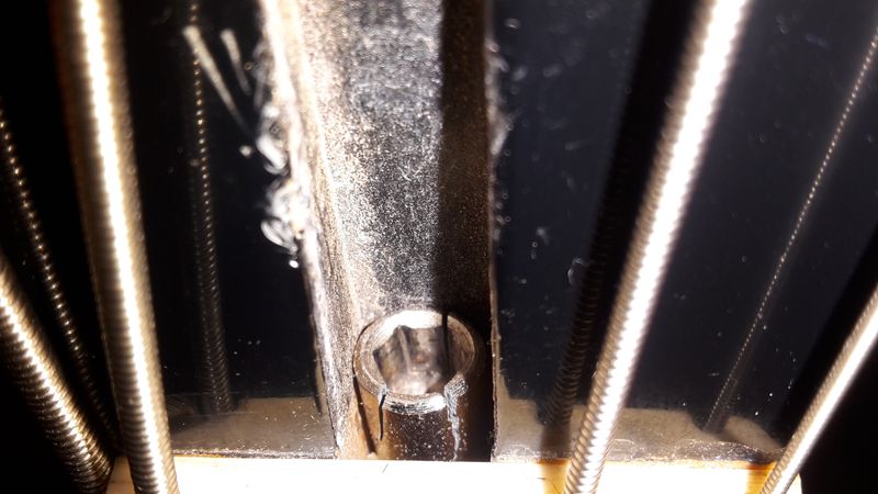

Mir ist die ISK-Mutter mal abartig ätzend gerissen/geplatzt:

Ja, aber wie auch schon hier erwähnt gammeln Trussrods nicht selten fest durch jahrelange Nichtnutzung. Im Holzleim ist Wasser enthalten die Gewindestangen rosten dadurch auch.
Die Trussrodmutter in meinem Fall ist superweich und man kennt es ja auch von Bastelarbeiten an Fahrrädern, Rasenmähern etc., dass Schrauben gerne beim losdrehen abreissen.

Apropos Legierung, teilweise (oder oft?) sind das Konstruktionen bei denen fast immer auch Arbeitsschritte wie Schweißen zum Einsatz kommen.
Bei legierten Stählen ist das ganz sicherlich sehr :bang: zu empfehlen.
Ich frag mich langsam wer überhaupt schon mal einen Spannstab in Natura gesehen hat?
Und nein, die sind von der Konstruktion her nicht alle gleich, aber irgendwo geschweißt sind sie immer!
Also, ich kann irgendwo eigentlich recht schnell beurteilen wenn sich Rostfraß gebildet hat. Der bildet sich nicht nur bevorzugt zwischen den Gewindegängen zwischen Mutter und Schraubengewinde, sondern man sieht den Rost dann ganz deutlich auch schon außerhalb.
Und eigentlich ist der wichtige Bereich ja deutlich besser geschützt gegen Rostfraß als das Material drum herum.
Also, wenn man das dann nicht sieht, wenn die Schraubverbindung offensichtlich rostmäßig festgefressen ist, dann muß man schon die sprichwörtlichen Tomaten auf den Augen haben.
edit:
zudem, wenn der Hals wirklich derart viel Feuchtigkeit indus hätte dass er den Spannstab korrodieren lässt, ein solcher Hals der ist sicherlich eh verbogen und krumm wie Banane!
Dass Schraubverbindungen etwas fester sitzen, nach einigen Jahren, das passiert überall, bei allen möglichen Verbindungen, auch dort wo keinerlei Rost im Spiel ist.
