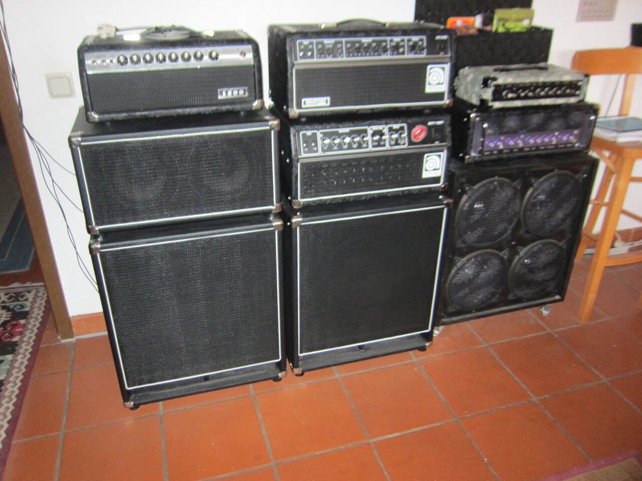

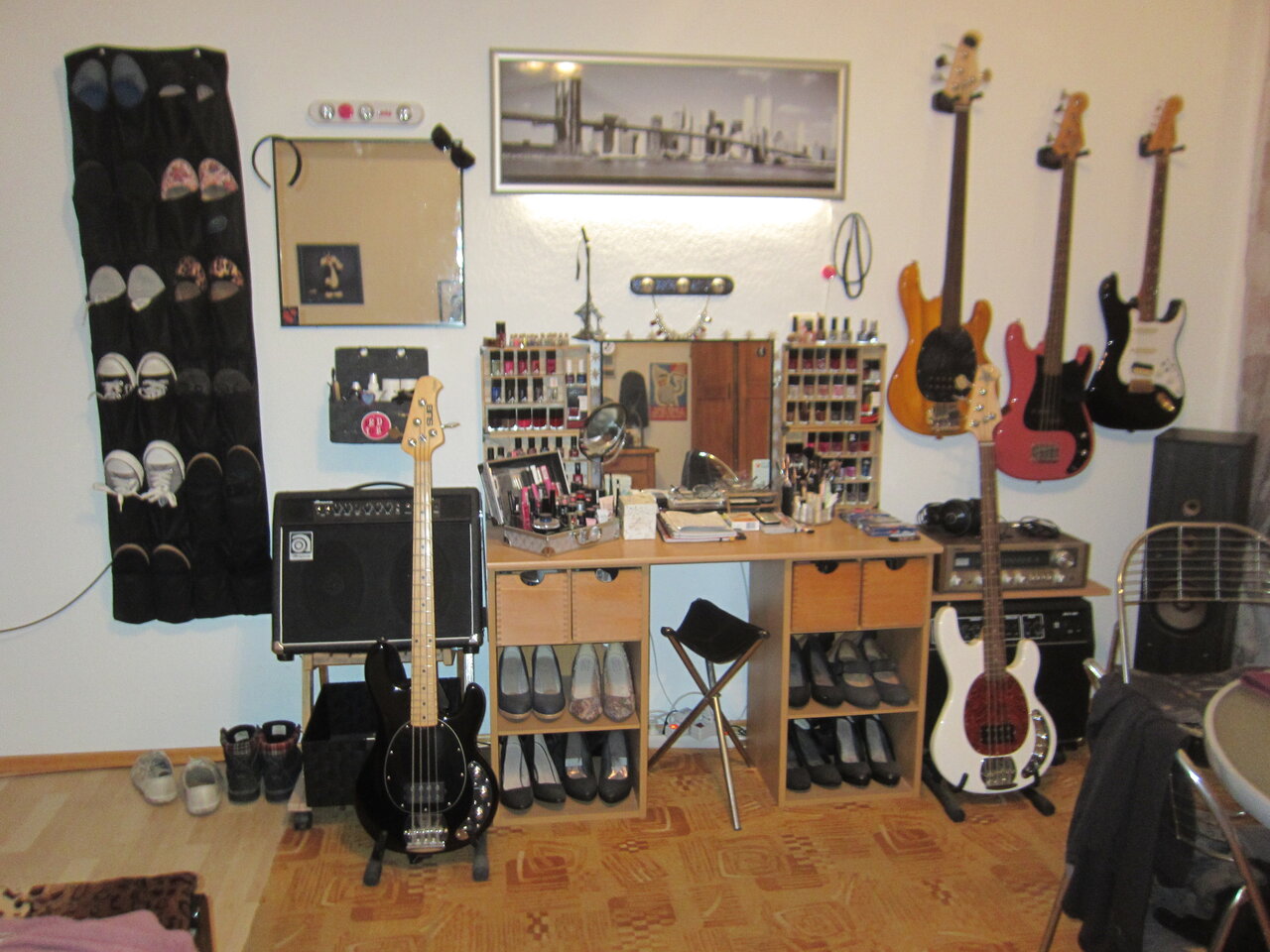

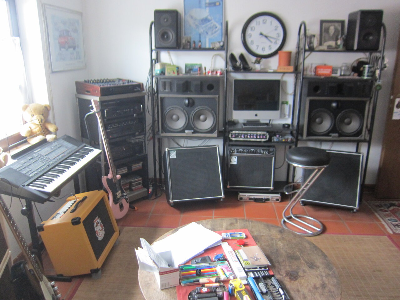

Klingt gut, muss aber raus, weil es langsam eng wird in der Wohnung... :rolleyes:
Hast Du keine Frau, die Du vor die Tür setzen kannst? Die nehmen mit ihrem Plunder oft mehr Platz weg, als man denkt...
Reaktionen: Dommbasstisch, bassocksky, Geosammler und 2 andere
  • #2.376
Wenn ich so dürfte, wie ich wollte, würde es bei mir ähnlich aussehen, wie bei @Bass_Zicke... :D :D :D
Aber meine Frau besteht ja auf so Dinge wie Sideboard, Esstisch, Wohnwand, und allerlei anderen Schnickschnack....
Reaktionen: Zinfandel, bassocksky, Thunderheartwoman und 5 andere
  • #2.377
..... aber das sind doch quasi " wohnwände " , oder ?
:whistle:
Reaktionen: Dommbasstisch, Metalfist, Mecki und 13 andere
