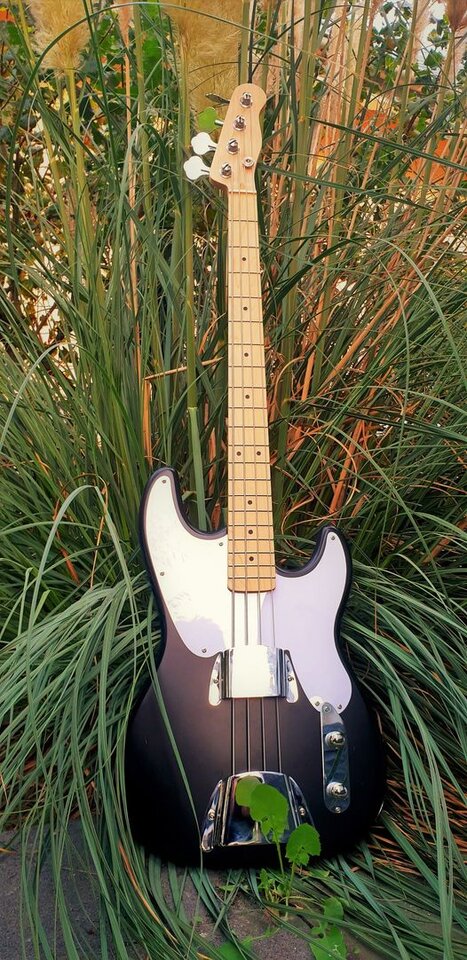

  • #2.384
PB 50 Black
Reaktionen: kurvenfreak, Mad Jazz Morales, bassocksky und 14 andere

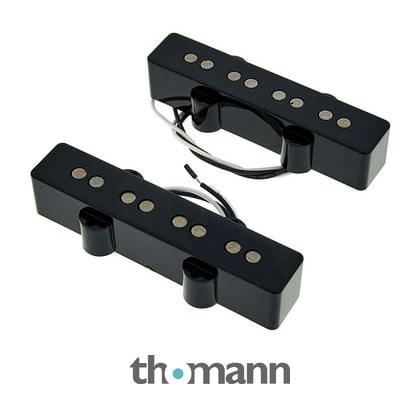

Okay, nächste Frage:
Harley Benton JB-75.
Der ist ja an sich nicht schlecht. Im Moment hab ich Roswell PUs verbaut. Die sind aber irgendwie mumpfig, da fehlen mir die Höhen.
Jetzt hab ich mir gedacht, etwas hochwertigere Pickups tun dem Bass gut. Preislich hatte ich ne Range von 100-150€ im Auge.
Aufgefallen sind mir die https://www.thomann.de/de/emg_j_basspickup_set.htm
für 138€, die sind aber aktiv. Mit Elektronik.
Aber auch die
hätten was...
Empfehlungen?
  • #2.400
Aber auch die
hätten was...
Empfehlungen?
