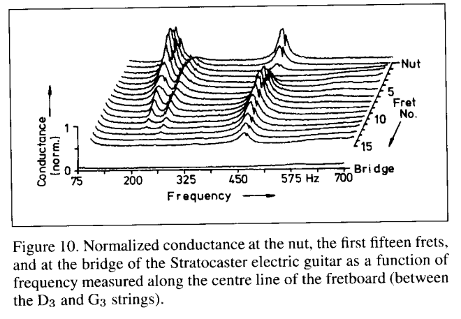

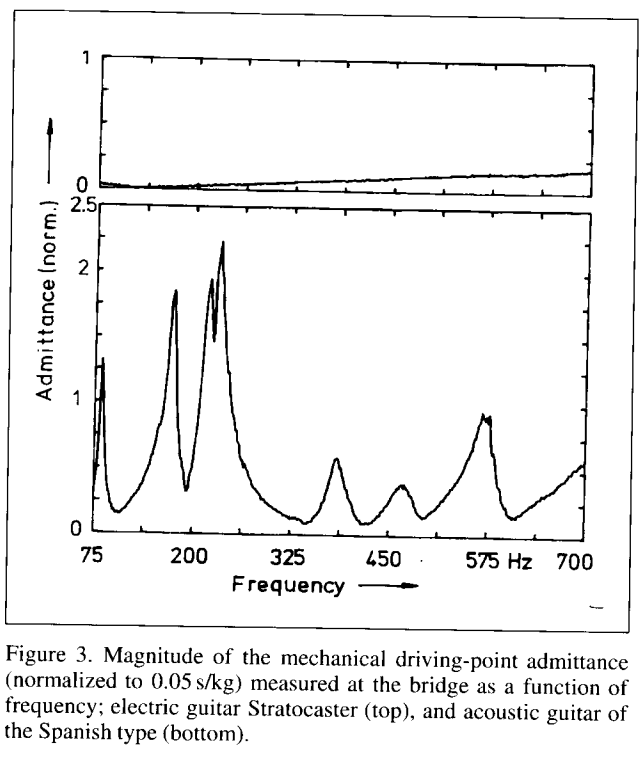

  • #769
Bilder sagen mehr als tausend Worte!
Die Grafik zeigt im direkten Vergleich, wie viel Schwingungsenergie an der Brücke bei der Stratocaster (oben) und bei der Akustischen Gitarre Spanischer Bauart (unten) in Abhängigkeit der Frequenz verloren geht:
Das ist natürlich noch lange kein Beweis, und sagt nichts darüber aus ob bei der Vollholzgitarre nicht doch das Tonholz Auswirkungen haben kann, auf den Klang.
Die folgende Grafik stellt gegenüber, wie viel Energie geht frequenzabhängig an der Brücke verloren, und im Verhältnis dazu wie viel geht verloren am Sattel und den gegriffenen Bünden bis Bund #15:
Schon Hammer oder? Und ich muß ehrlich gestehen, derart krass hätte ich mir das nicht ausgemalt!
Zumal die Brücke keinerlei Resonanzerscheinungen zeigt. Außer etwas zunehmender Dämpfung mit steigender Frequenz ist bei der Brücke rein gar nix zu erkennen! Zumindest nichts von Bedeutung was man als klanglich relevant einordnen könnte.
Quelle der Grafiken:
Als einer der beiden verantwortlichen Autoren dieses Papiers taucht der Name Fleischer wieder auf (siehe oben).
Und das ganze publiziert bereits im Jahr 1998. Die moderne Meßtechnik machte es damals eben schon möglich
War der Herr Zollner bei der Arbeit an seiner Gitarren Physikbibel 1998 überhaupt schon so weit angelangt? Ich meine beim Thema Tonholz!
Also, wenn man einen Tonholz-Ketzer auf dem Scheiterhaufen verbrennen sollte, dann den Fleischer von der Fakultät Musikintrumentenbau, und nicht den Zollner!
Reaktionen: crystalgreen
