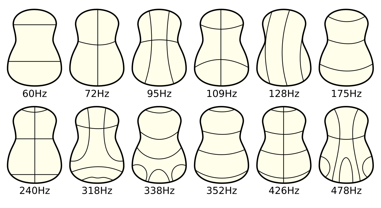

Back to Topic:
Hier wird gezeigt wie Frequenzen an zB einem Boden einer Akustischen Gitarre Resonanzen ausbilden können. Dabei fällt auf das viele davon im Bereich des Schallloch auftreten.
Mit zunehmender Frequenz treten Resonanzen überhaupt nur noch in der Umgebung des Stegs (und Schalllochs) auf.
Das ist bei der Geige auch so, oder zumindest sehr ähnlich.
Und auch beim Lautsprecher ist das sehr ähnlich, in den oberen Frequenzen strahlt ein Konuslautsprecher nur noch in der unmittelbaren Umgebung um seine Staubkalotte herum Schall ab, bis er weiter oben dann komplett "dicht" macht, weil auf der Membran dann nichts mehr da ist was noch "resonieren" könnte
