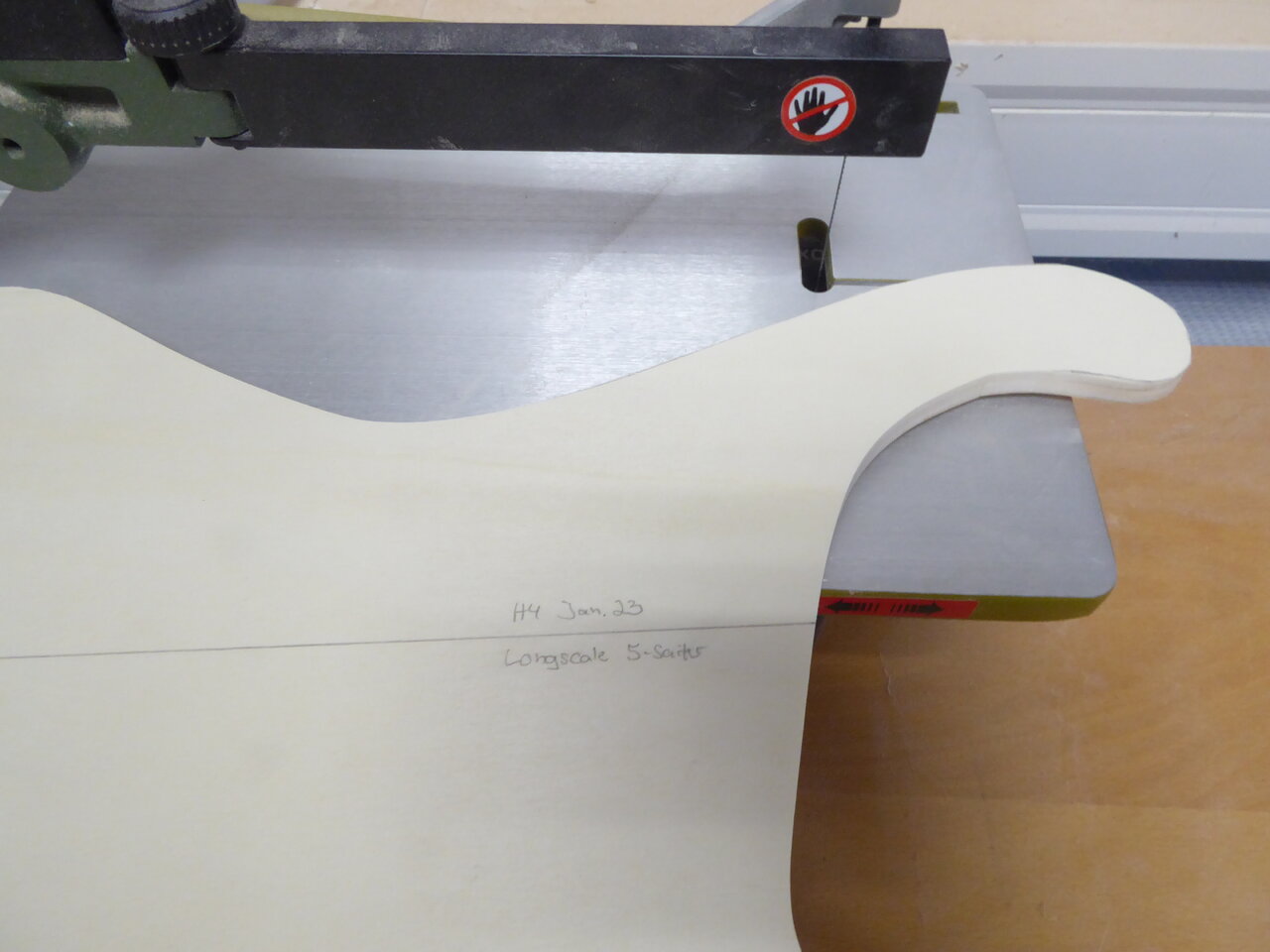

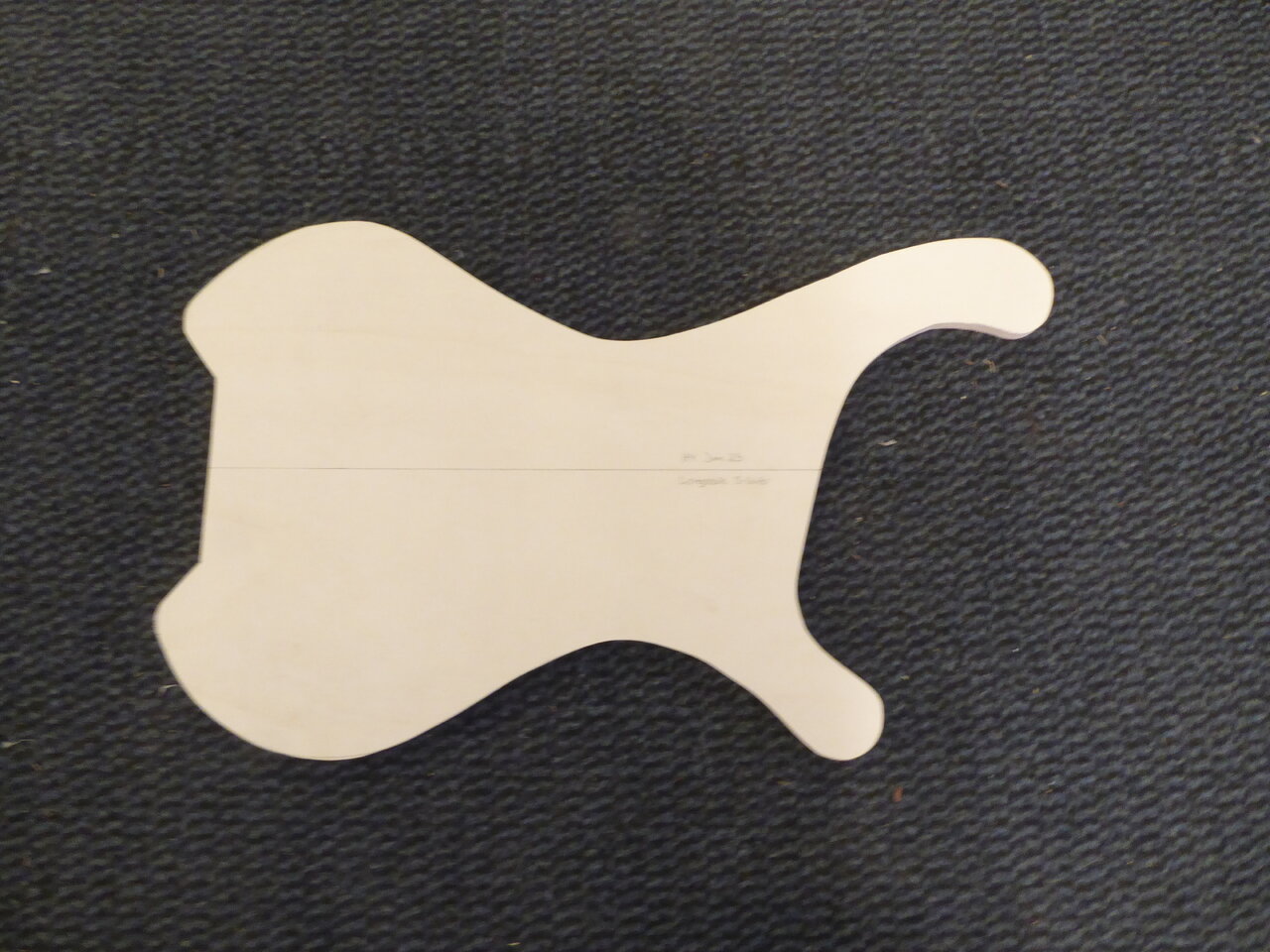

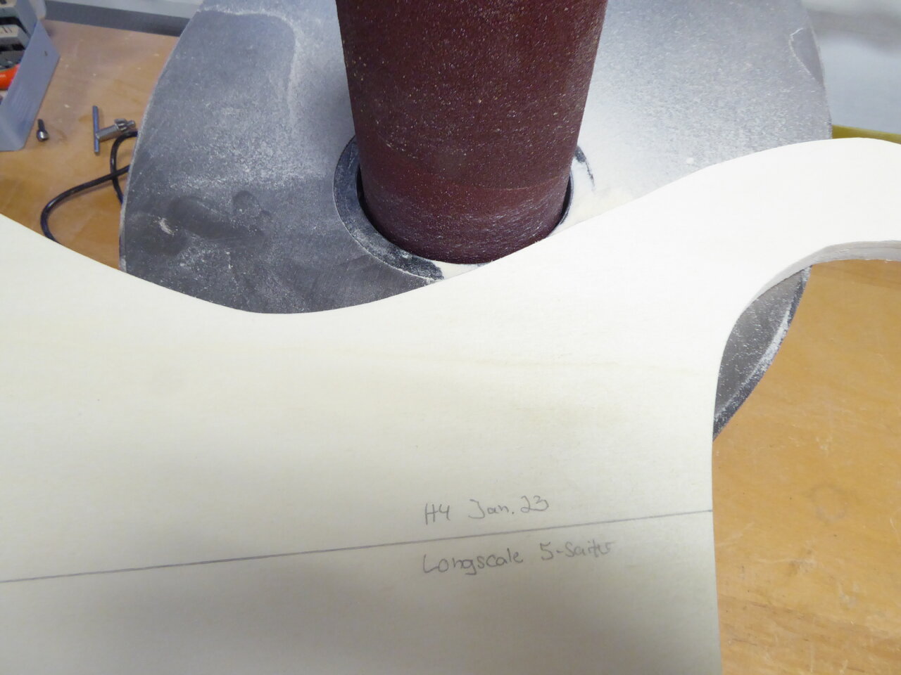

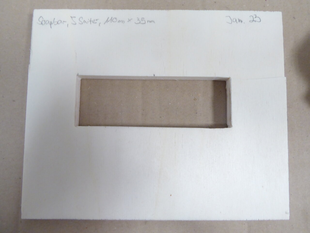

Der Urlaub ist zwar vorbei, aber ein bißchen Zeit hatte ich heute doch noch um am H4 anzufangen.
Es ging los mit der Erstellung zweier Schablonen, eine für den Body und eine für die Soapbar-PUs.
