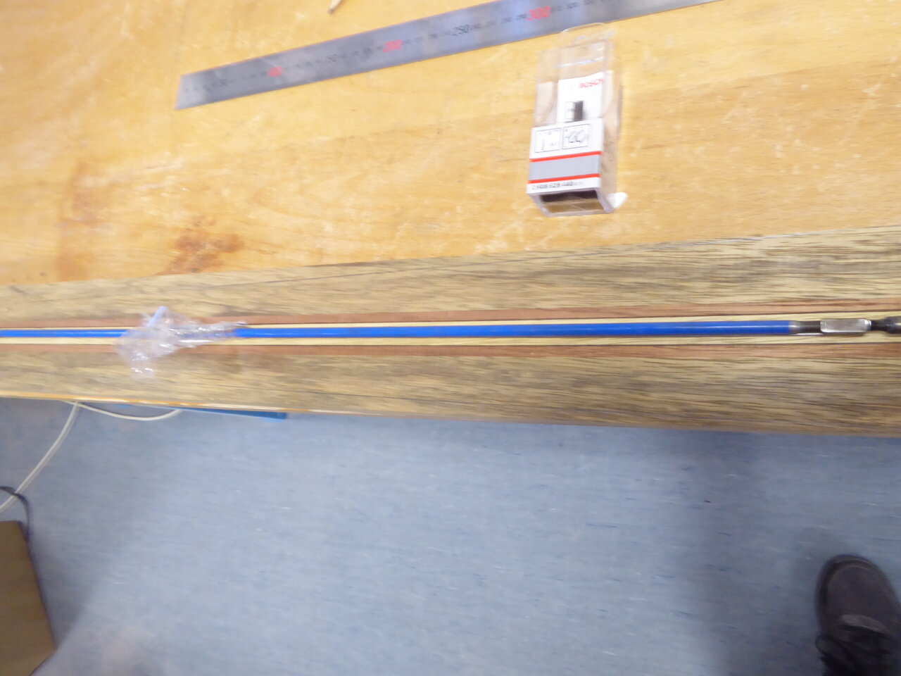

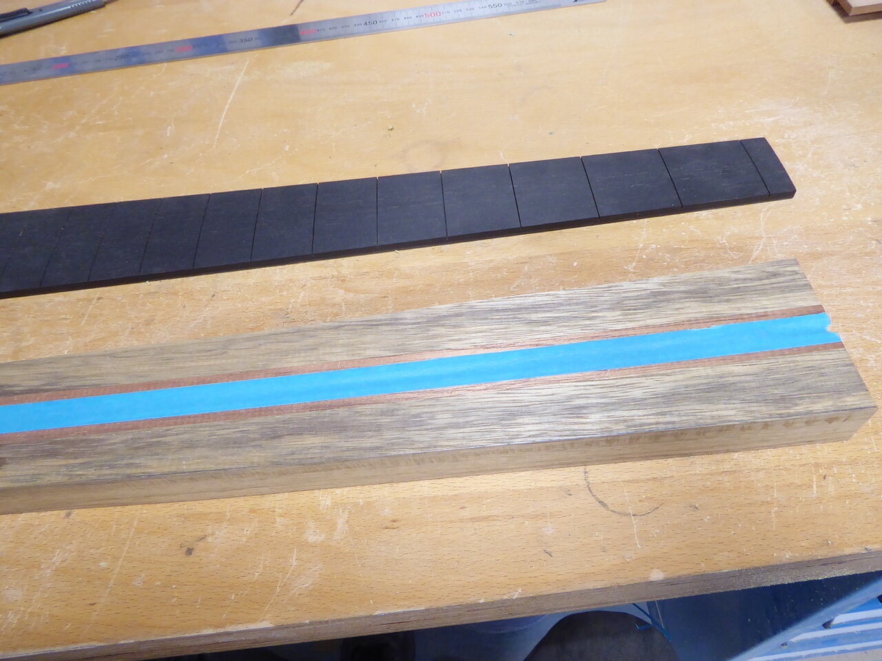

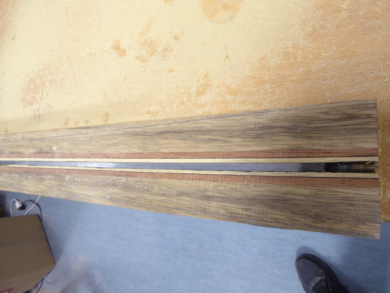

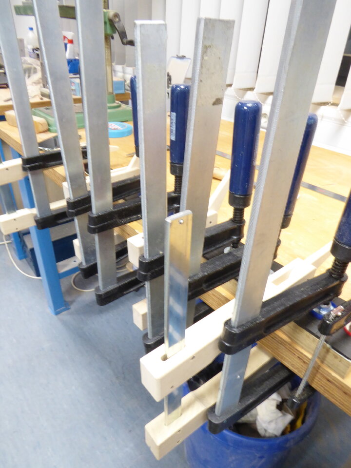

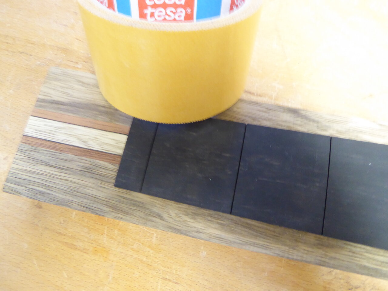

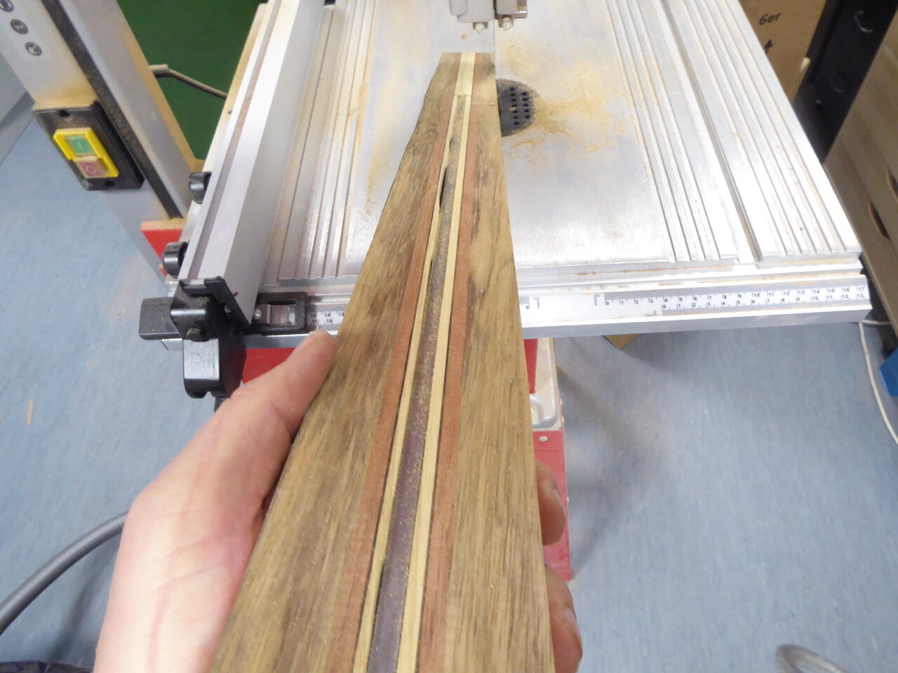

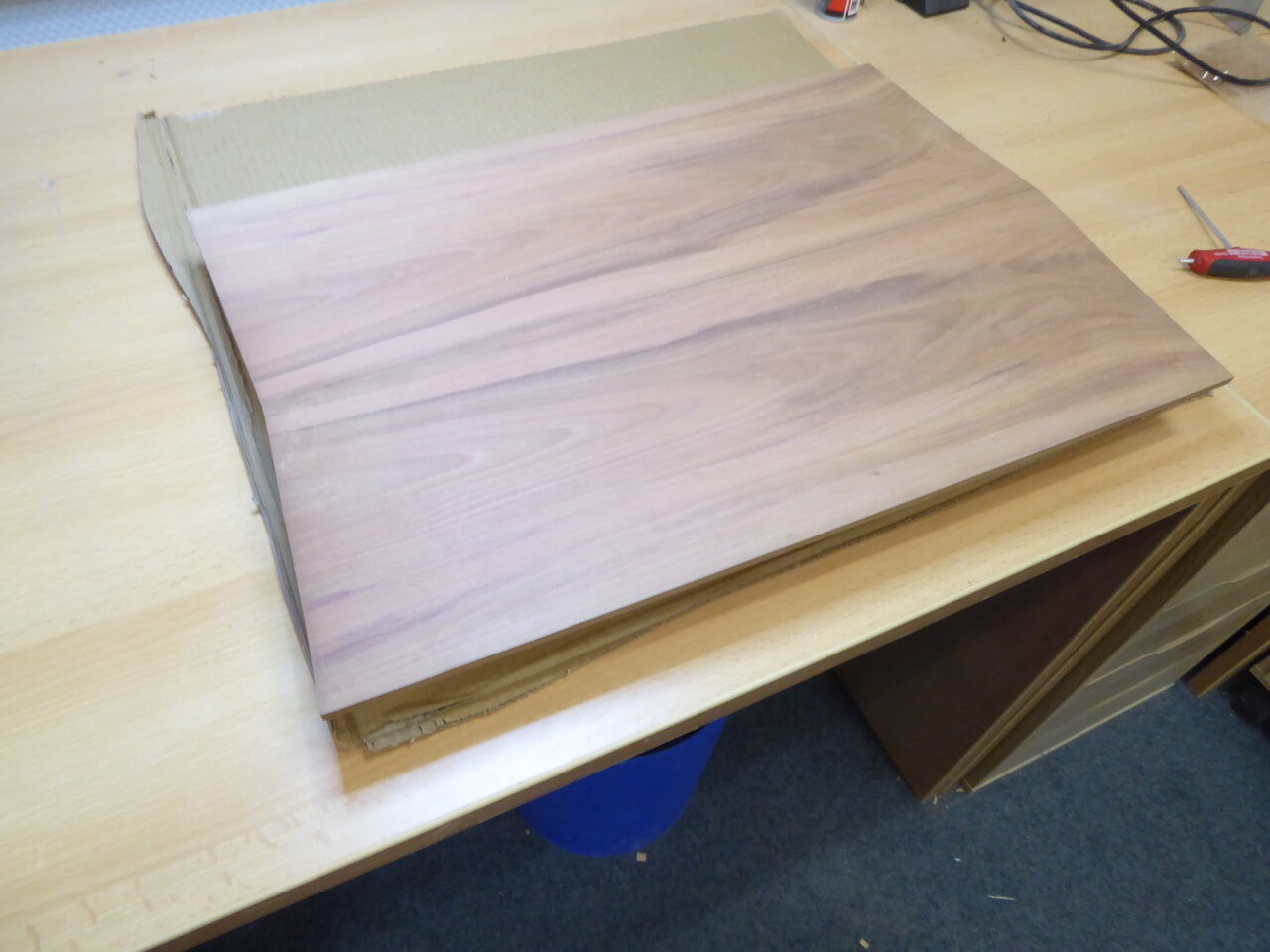

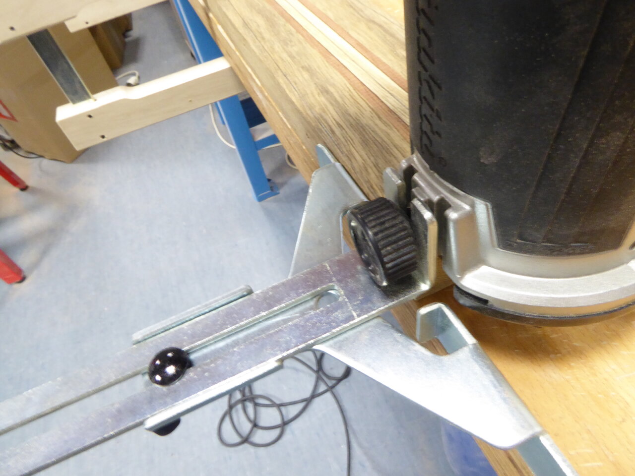

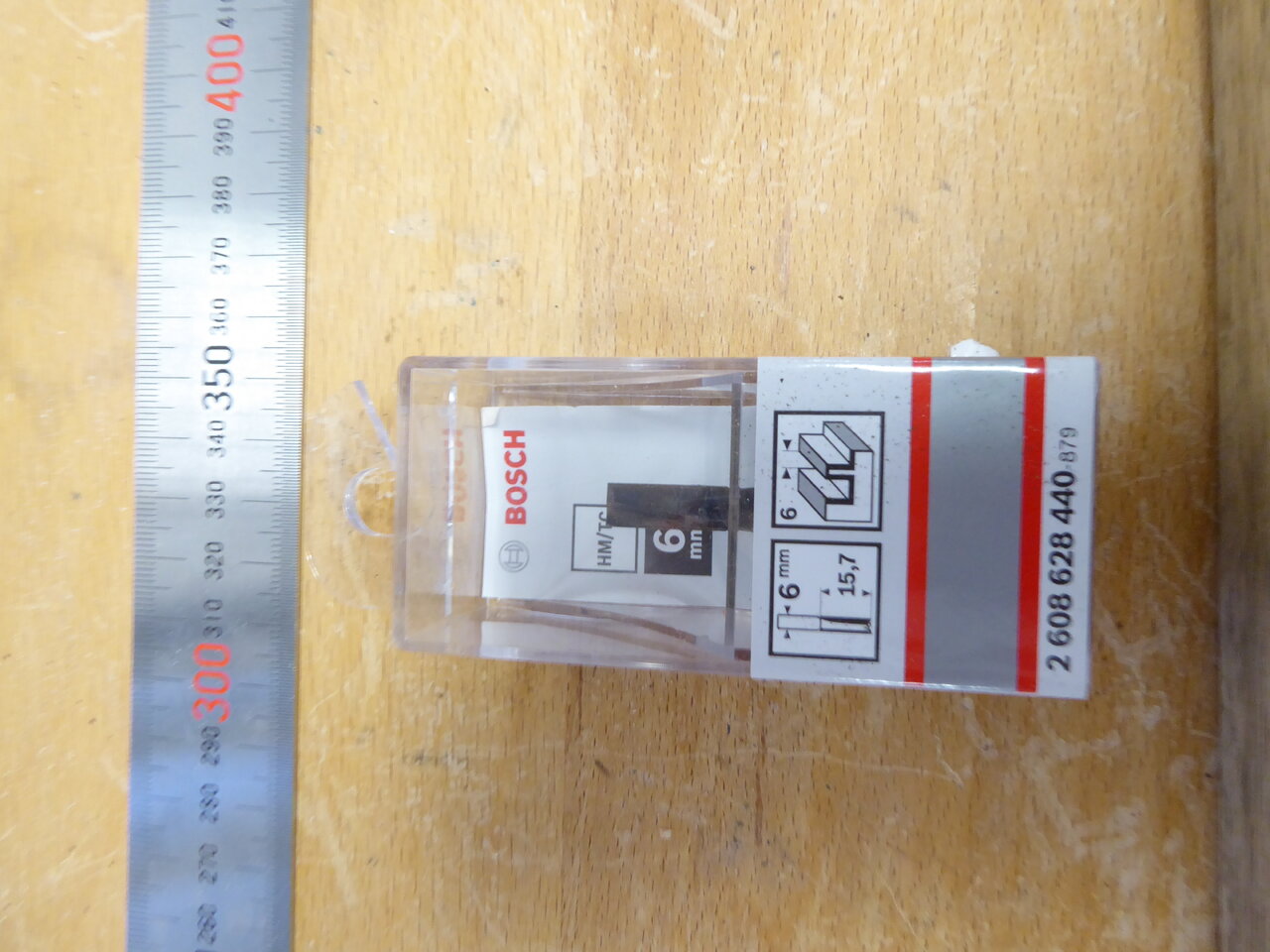

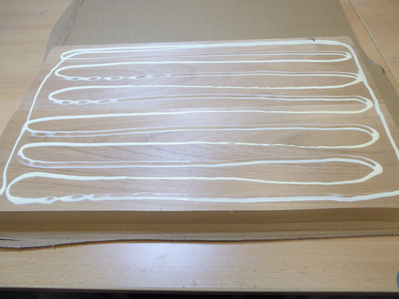

Ein bißchen ging es am Feierabend weiter am H4:
1. Kanal für Spannstab gefräst mit Kantenfräse
2. Hals gesägt mit Bandsäge
3. Griffbrett auf Hals aufgeleimt
4. Aufleimer auf Korpus aufgeleimt
