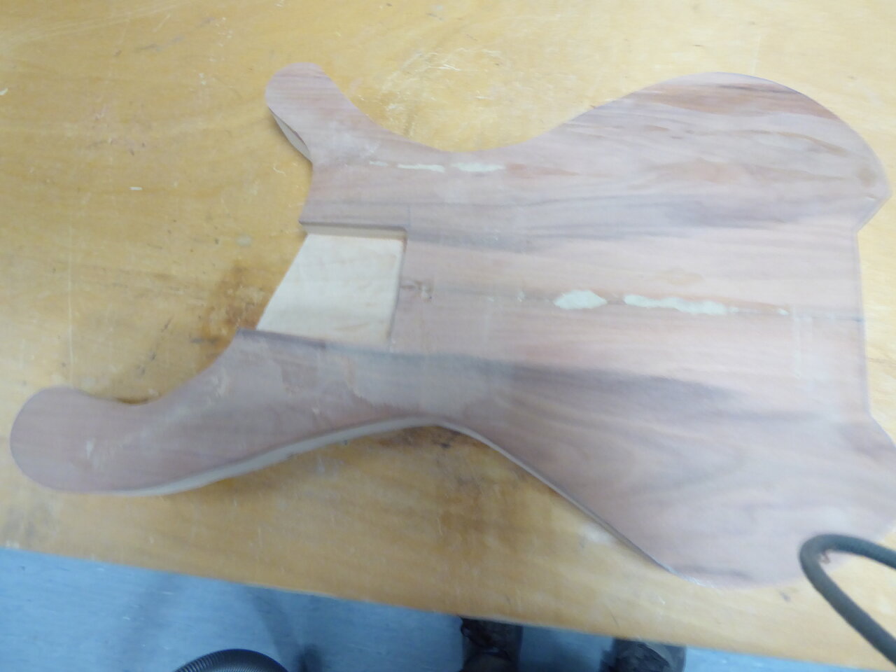

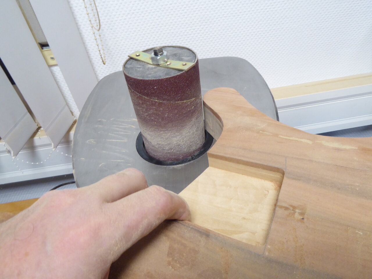

  • #483

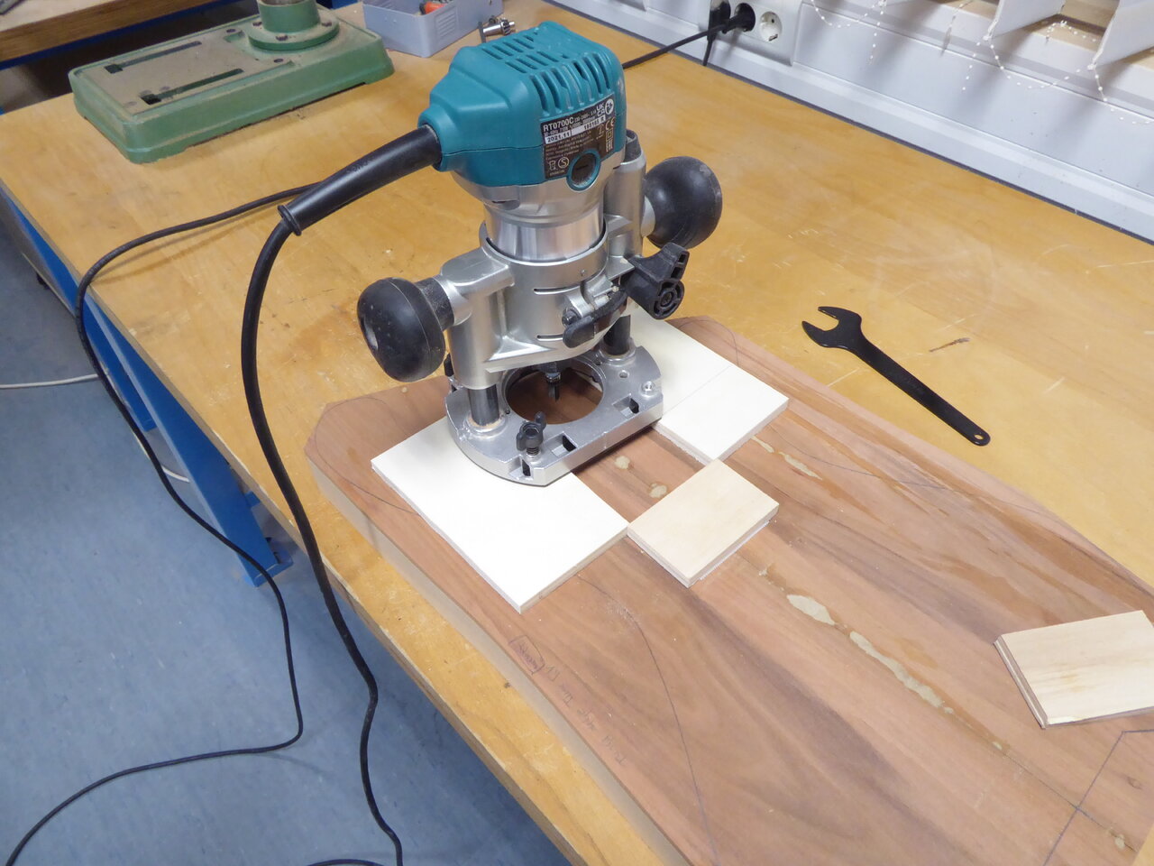

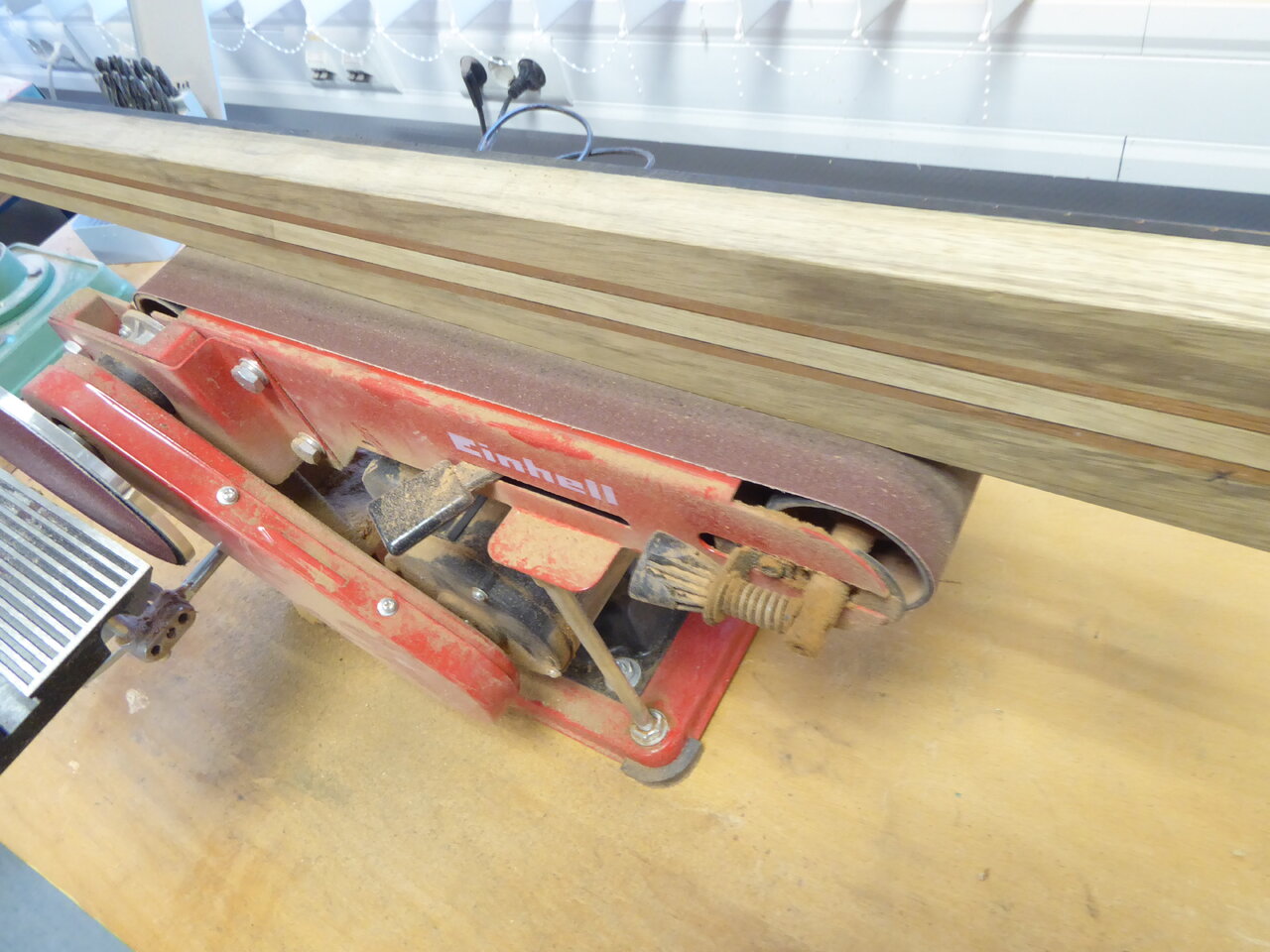

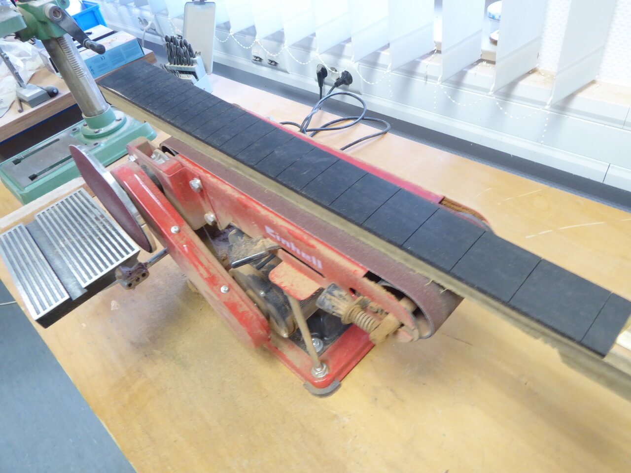

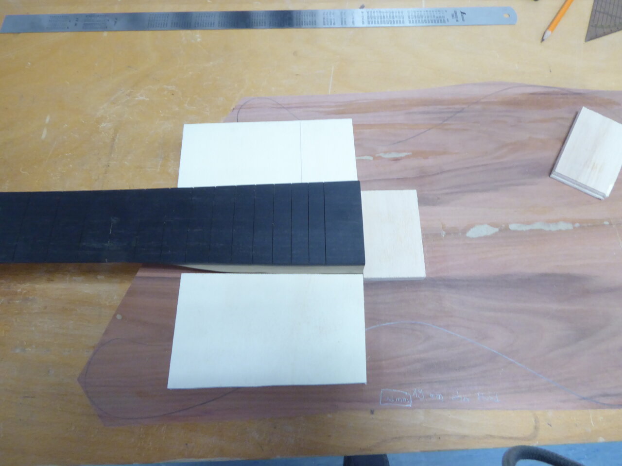

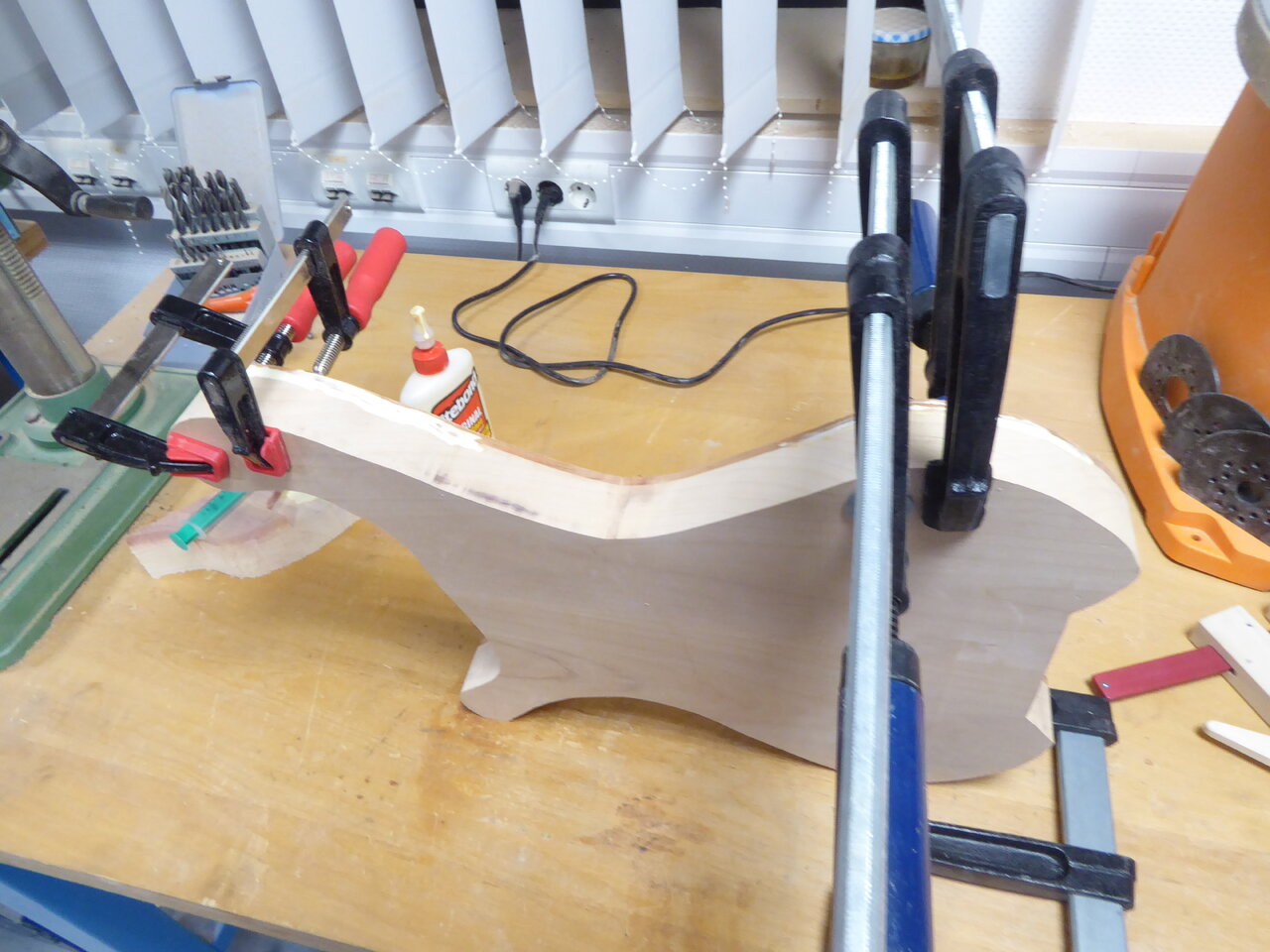

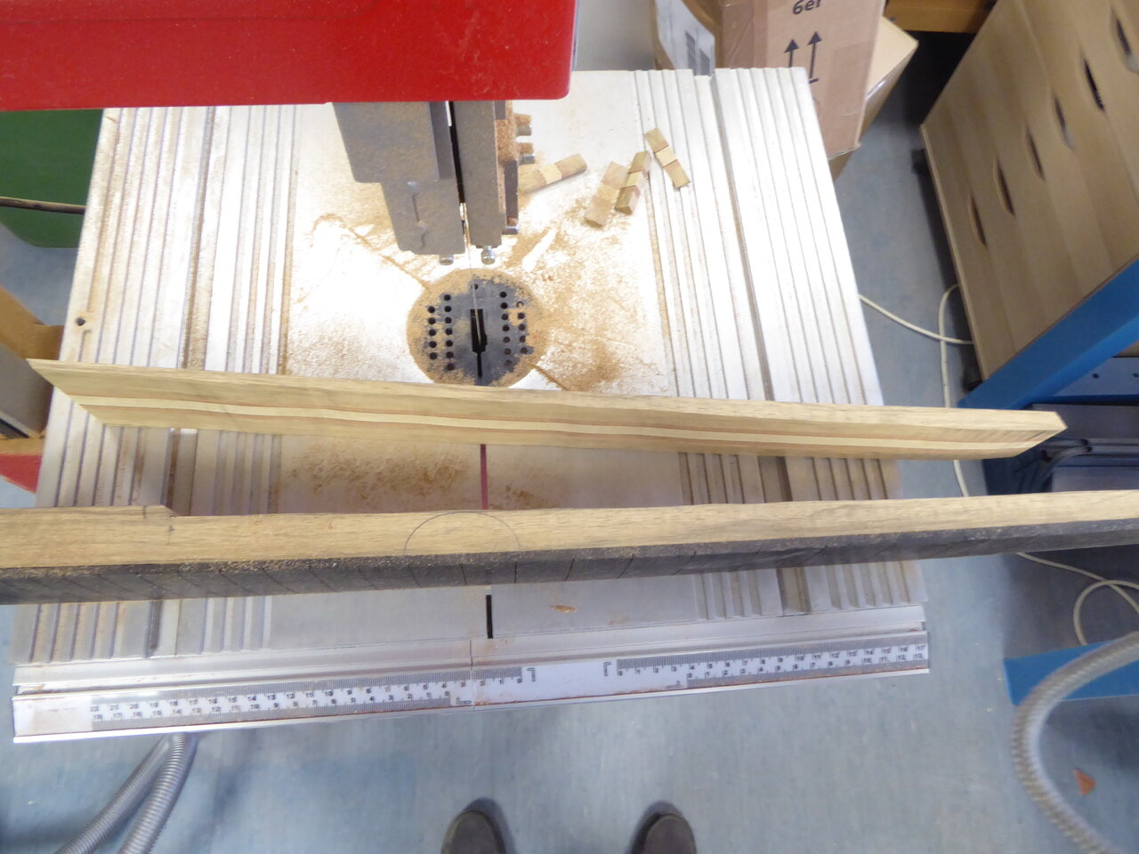

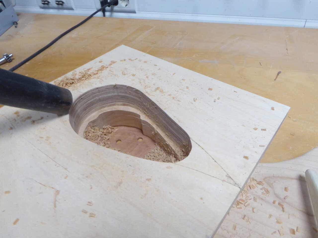

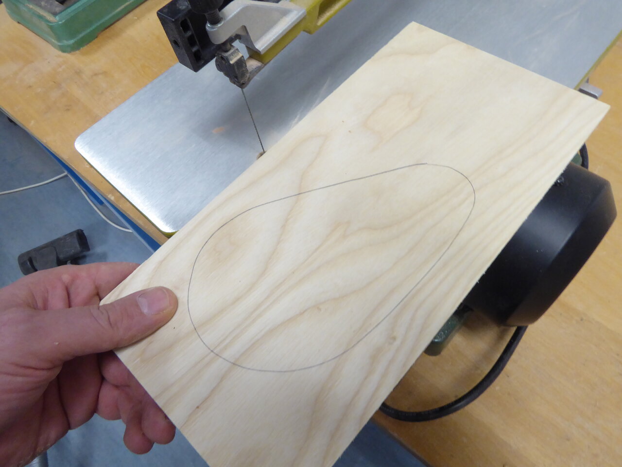

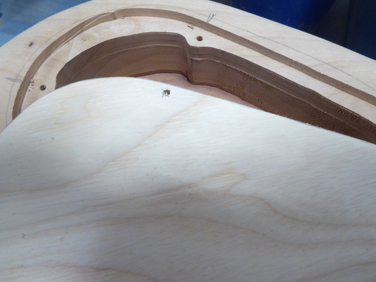

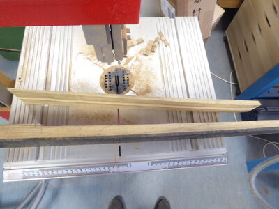

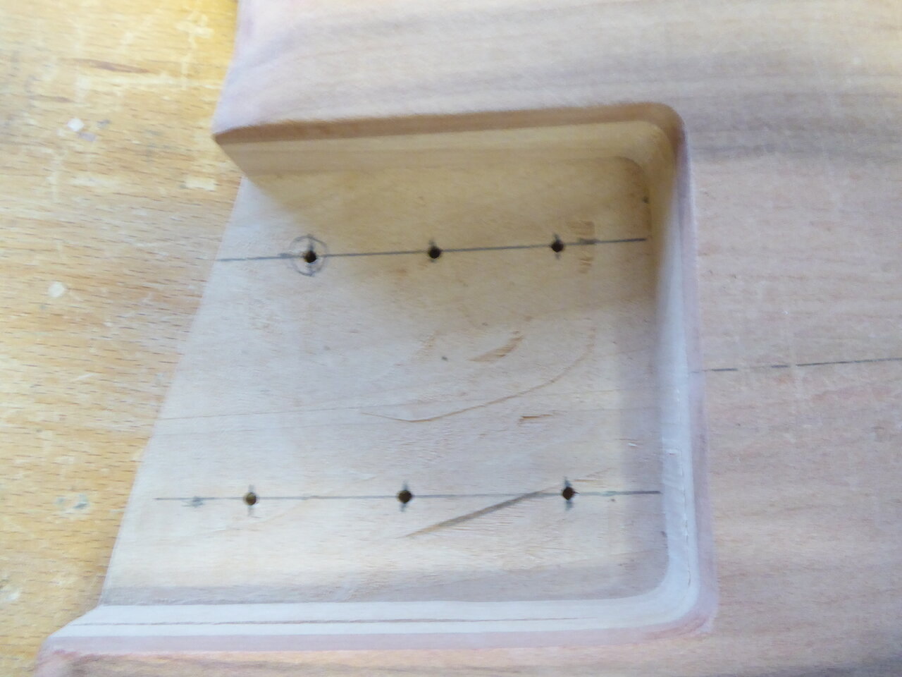

Heute ging es mit folgenden Arbeiten am H4 weiter:
1. Halskontur ausgesägt mit Bandsäge
2. Hals konturiert mit Bandschleifer, Schleifklotz und Schleifpapier
3. Halstasche gefräst mit Oberfräse
4. Body ausgesägt mit Bandsäge und Dekupiersäge
5. Bodykontur mit Spindelschleifer nachgeschliffen
6. Aufleimer nachgeleimt

  • #487
Welchen Spindelschleifer verwendest Du? Spiele mit dem Gedanken, hier eine professionellere Lösung anzuschaffen. Es gibt halt diese Triton-Liga oder dann wieder Record oder teurer...
Ich habe den "günstigen" Triton TSPS450 und bin sehr zufrieden damit.
Ich mußte nur eine kleine Optimierung vornehmen: Anstatt einer kleinen Unterlegscheibe zum Festziehen der Rolle verwende ich ein Stück Blech was über die ganze Rollenbreite ragt, damit das Schleifpapier nicht hochwandert.
Reaktionen: Prof-A.(unknown Objekt), Lyons, PickNick und 2 andere

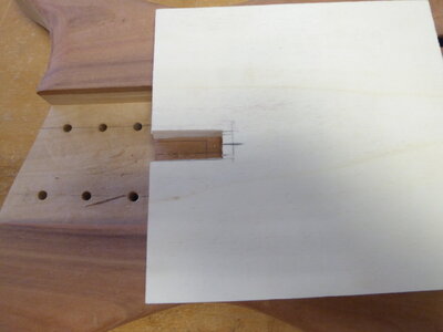

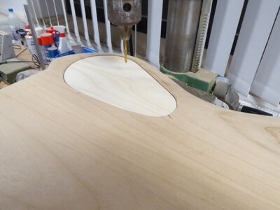

  • #488

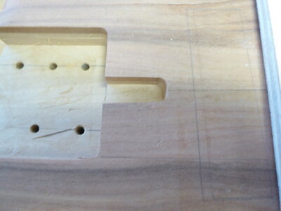

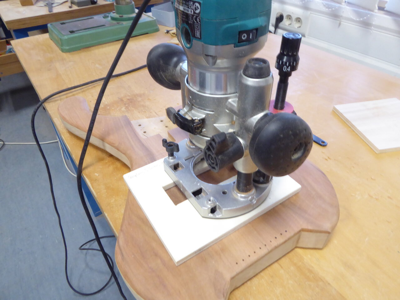

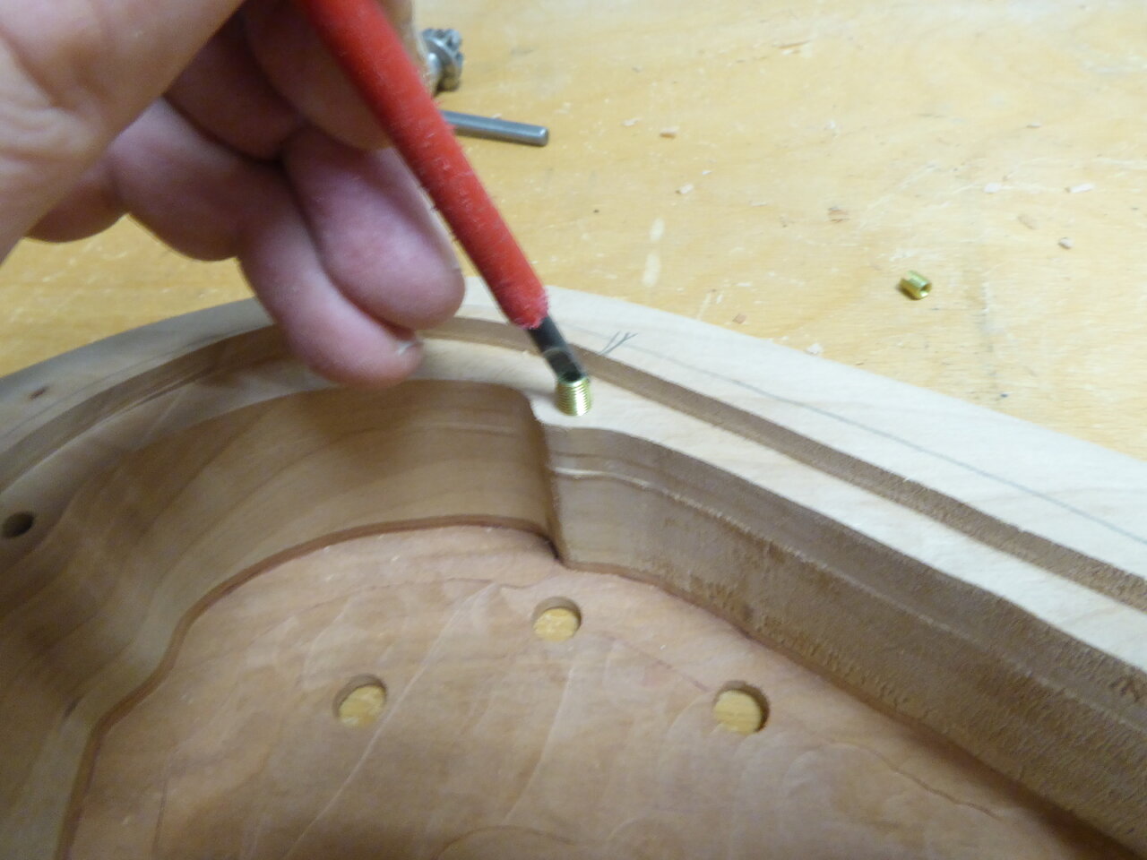

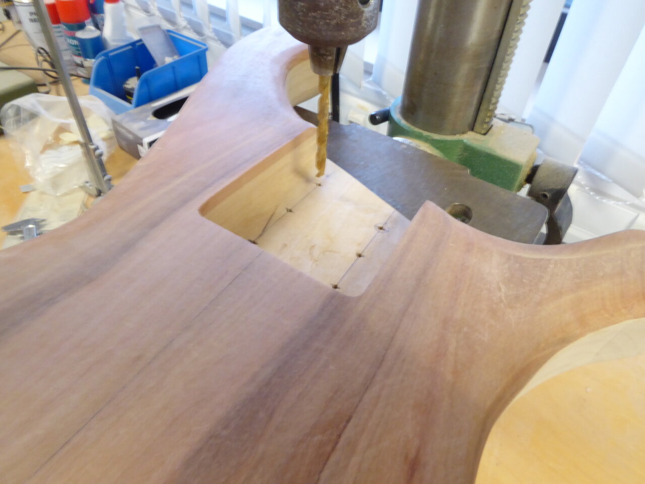

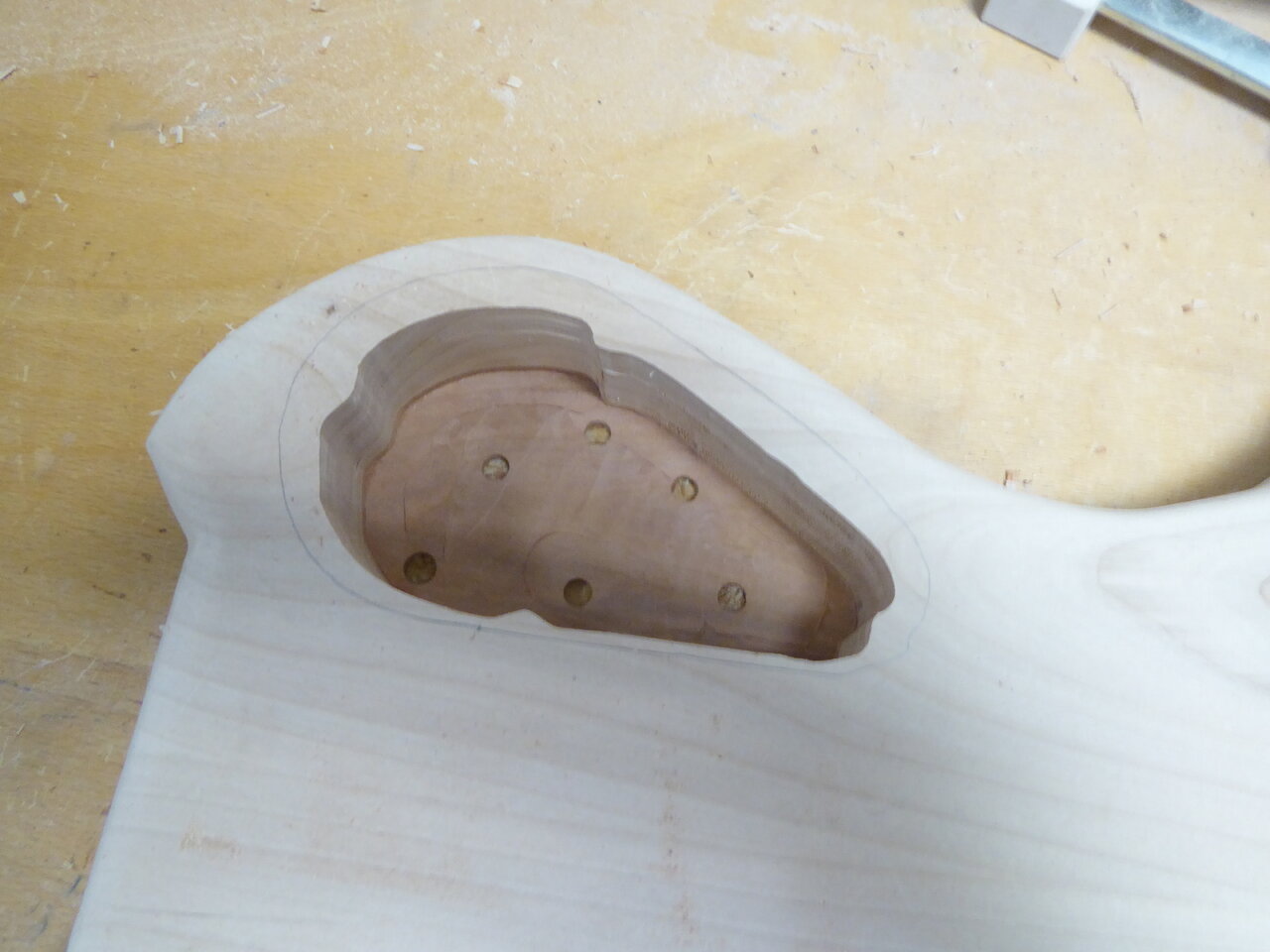

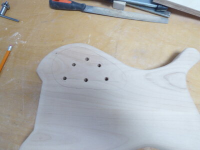

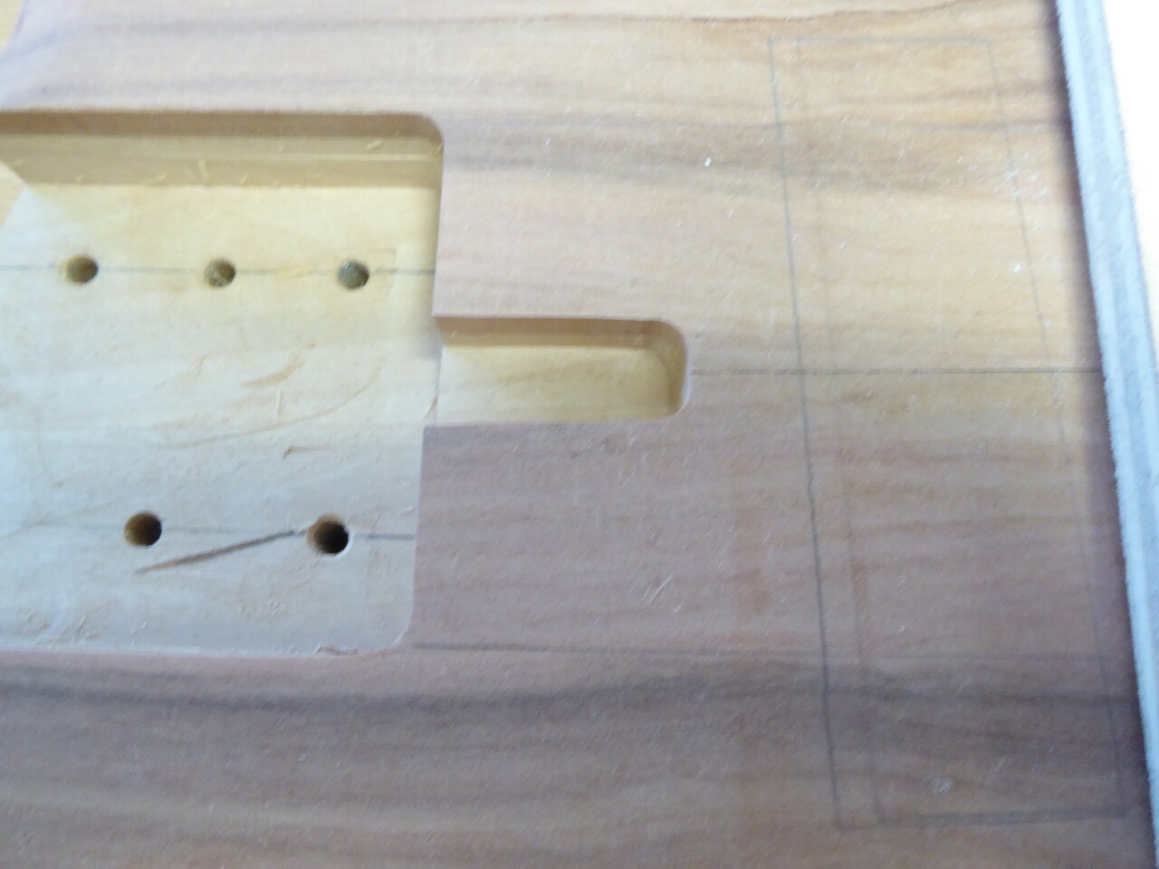

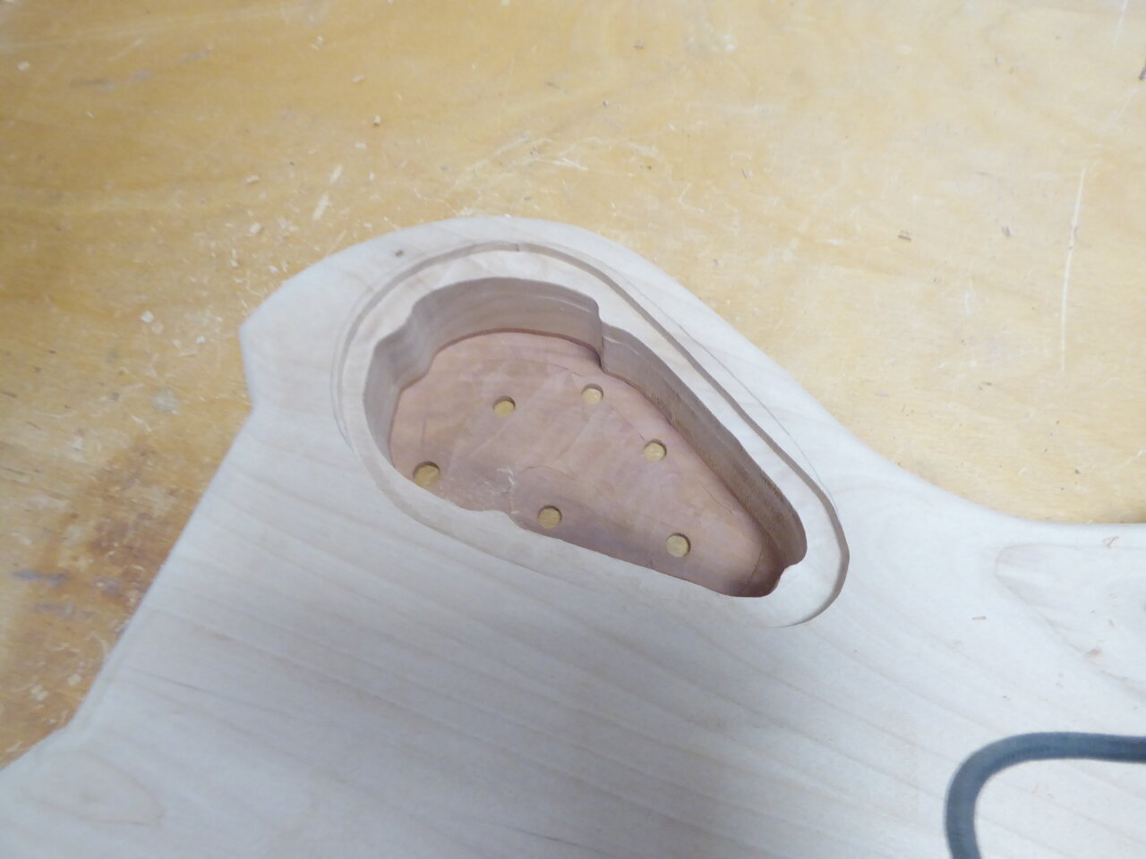

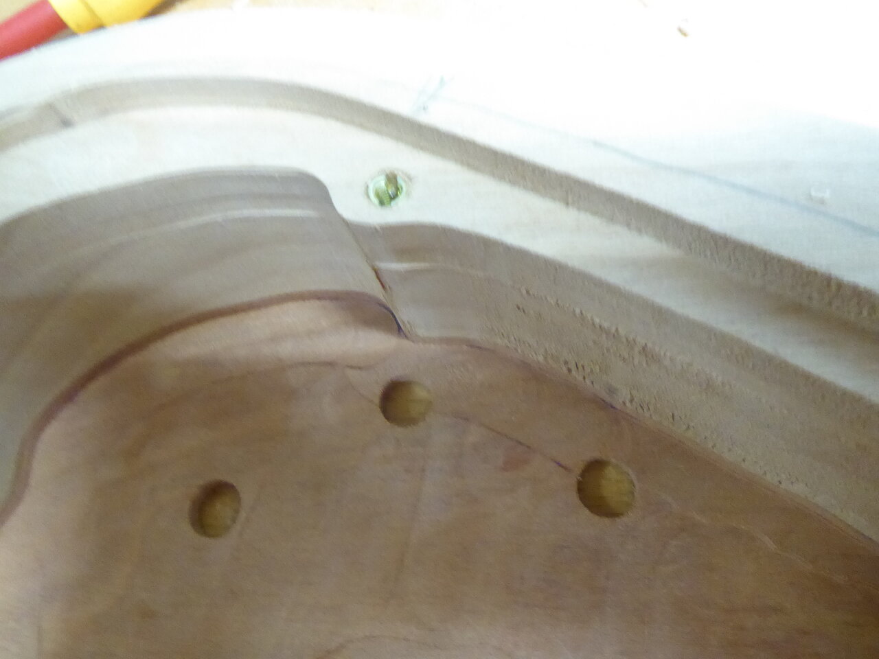

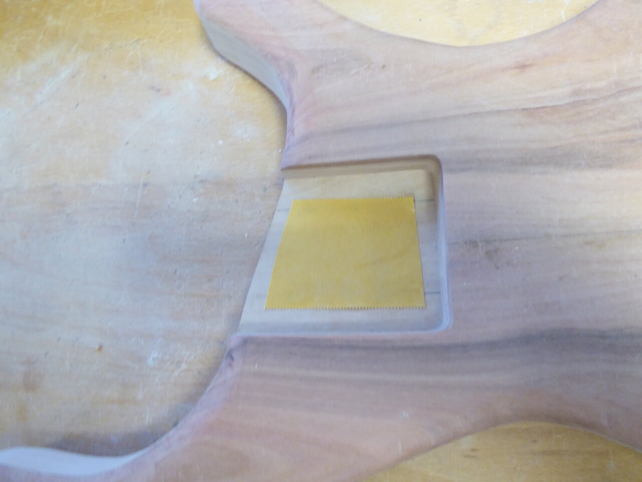

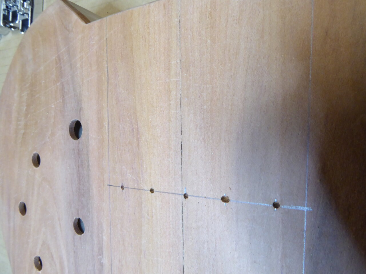

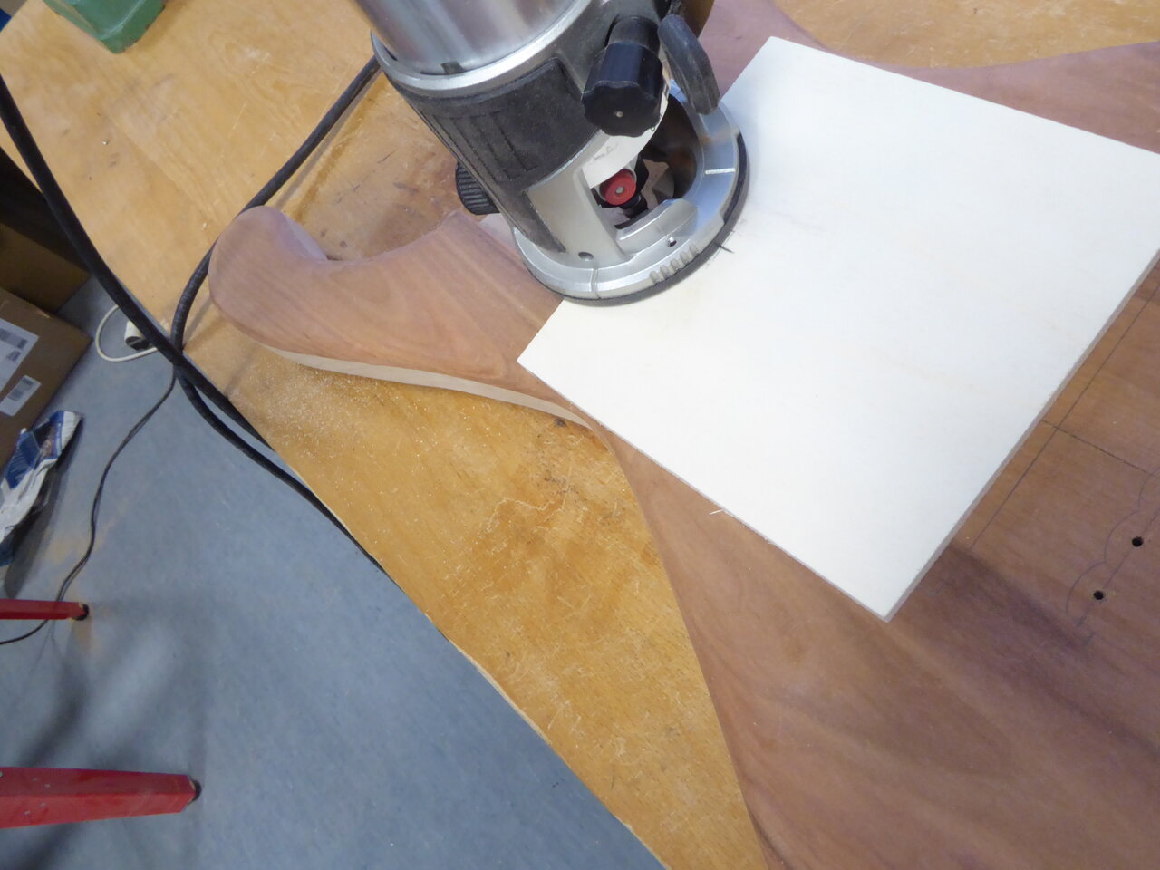

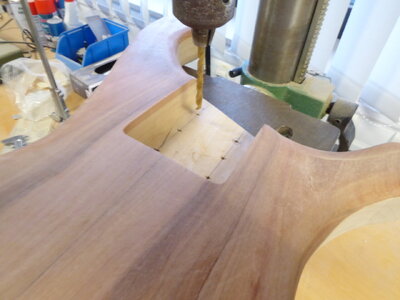

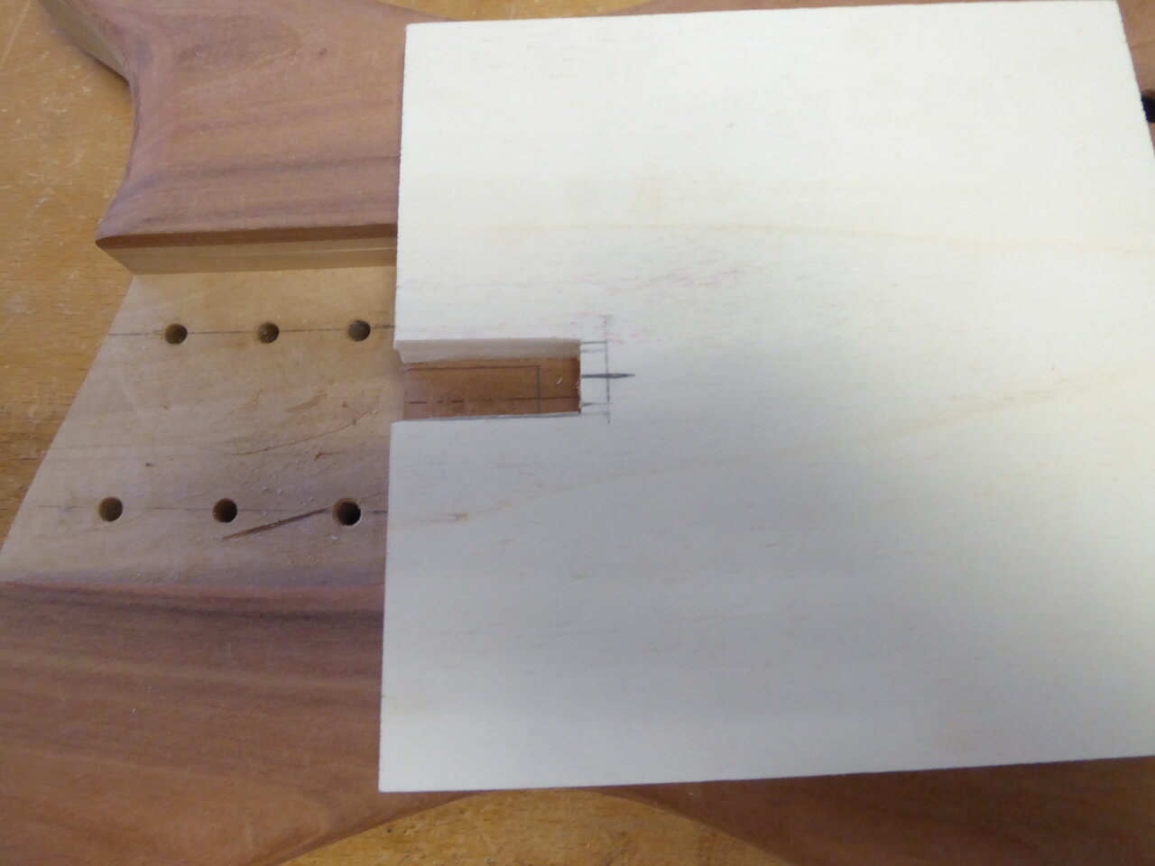

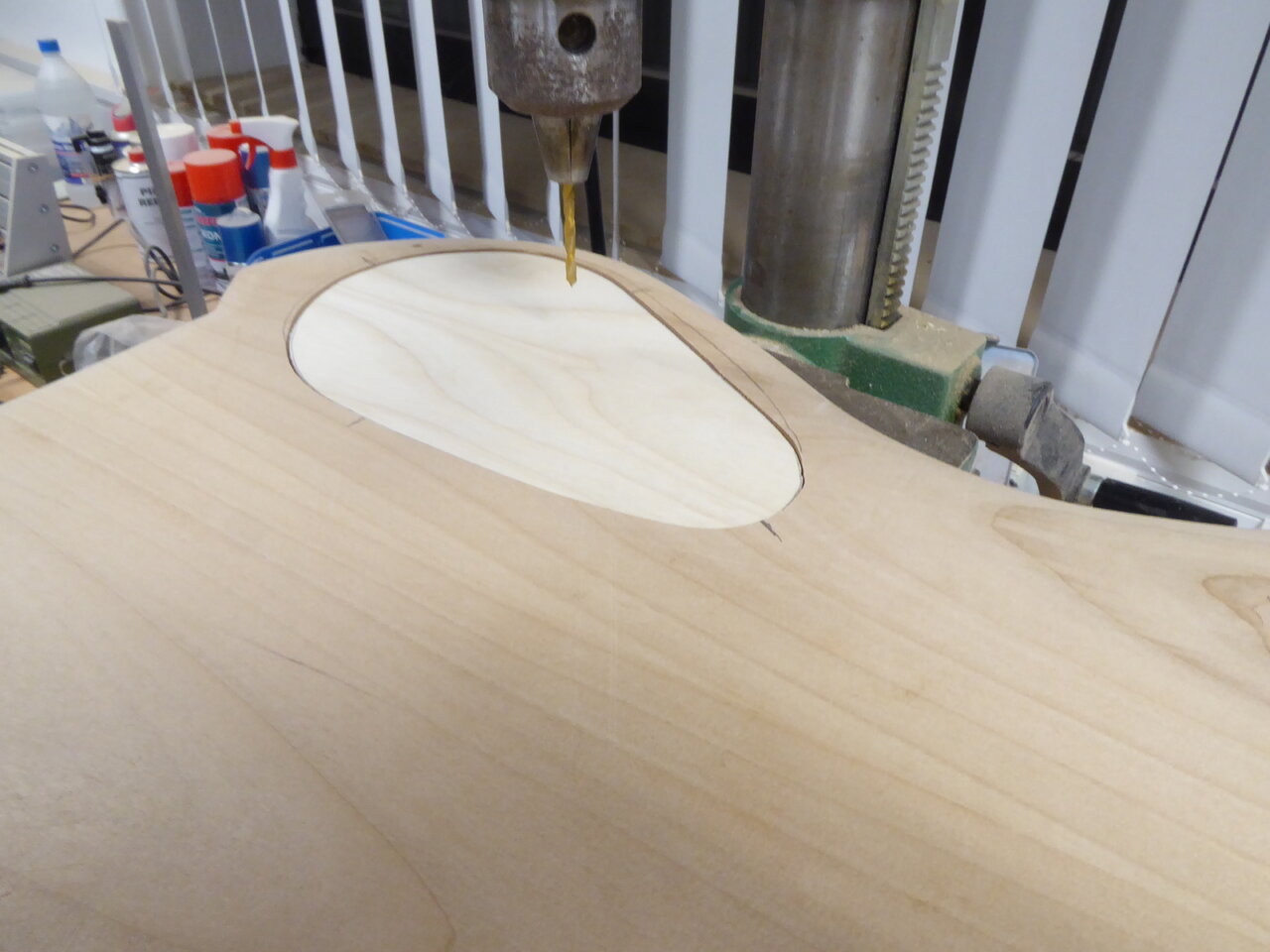

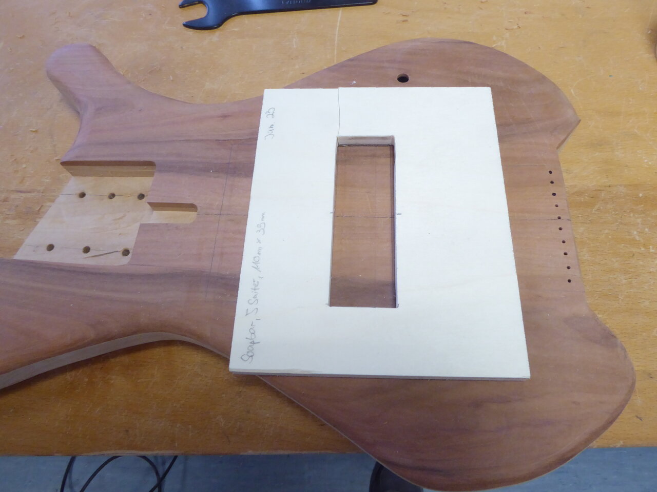

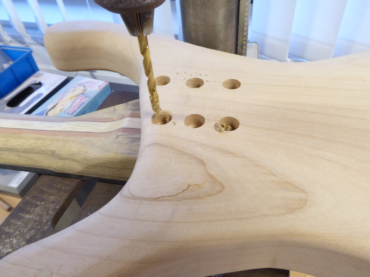

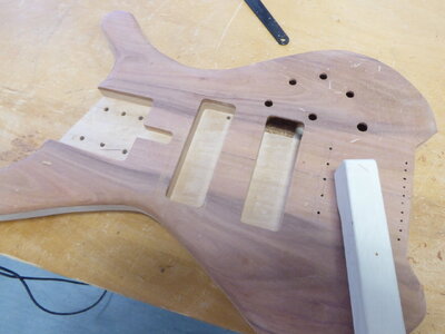

Heute war das Elektronikfach des H4 an der Reihe.
Folgende Arbeiten habe ich hier durchgeführt:
1. Bohrungen für Potis und Klinkenbuchse mit Ständerbohrmaschine gebohrt
2. Erste innere Fräsung mit Schablone und Oberfräse gefräst
3. Zweite Fräsung mit Schablone und Oberfräse gefräst
4. Elektronikfachdeckel ausgesägt
5. Bohrungen für Elektronikfachdeckel mit Ständerbohrmaschine gebohrt
6. Rampa-Muffen eingeschraubt

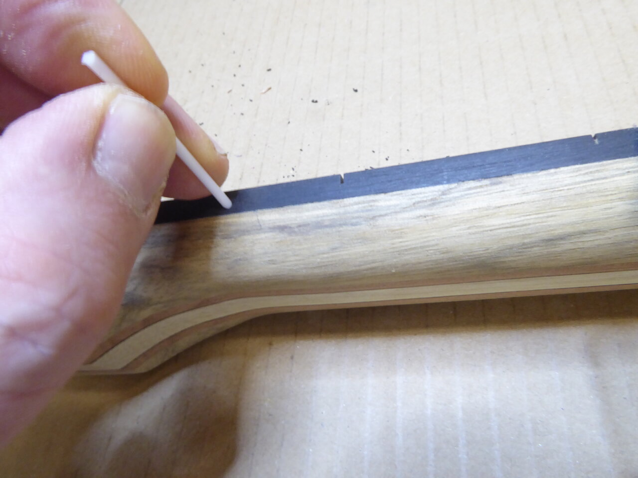

  • #492

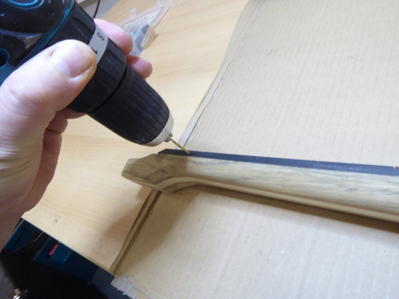

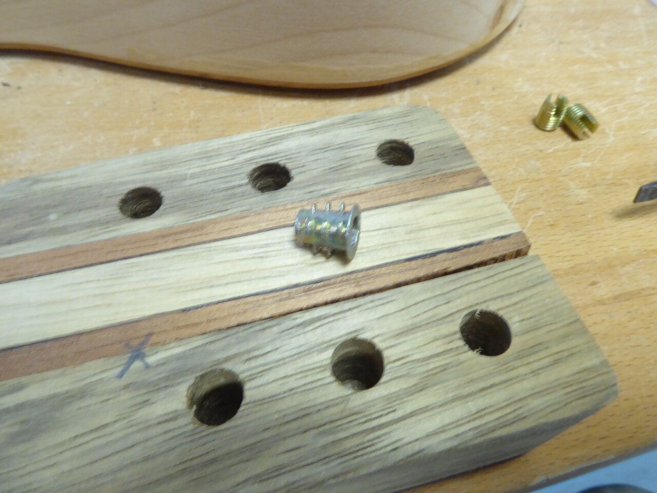

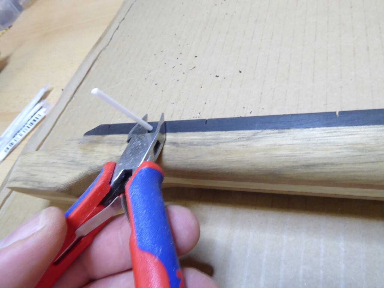

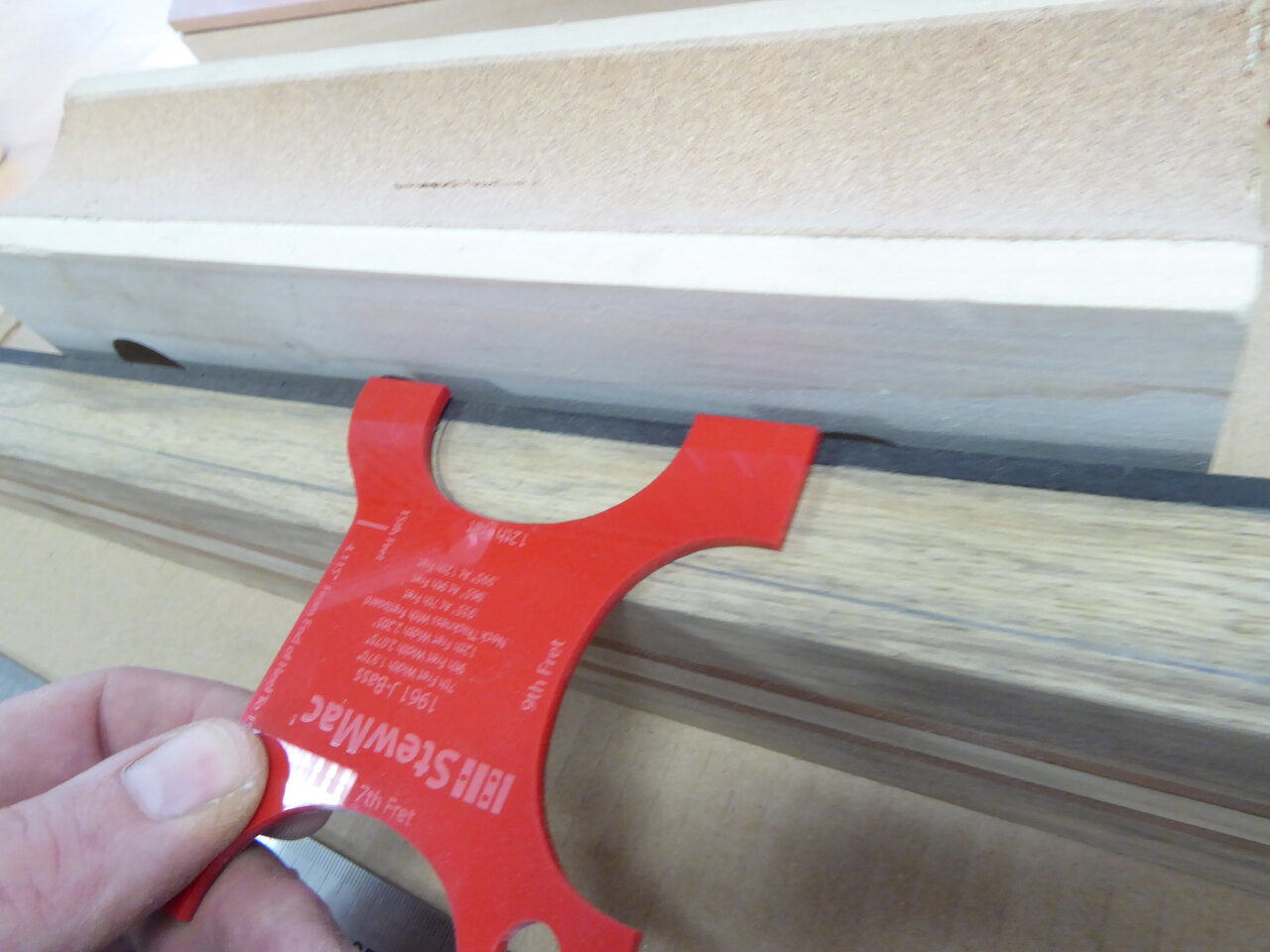

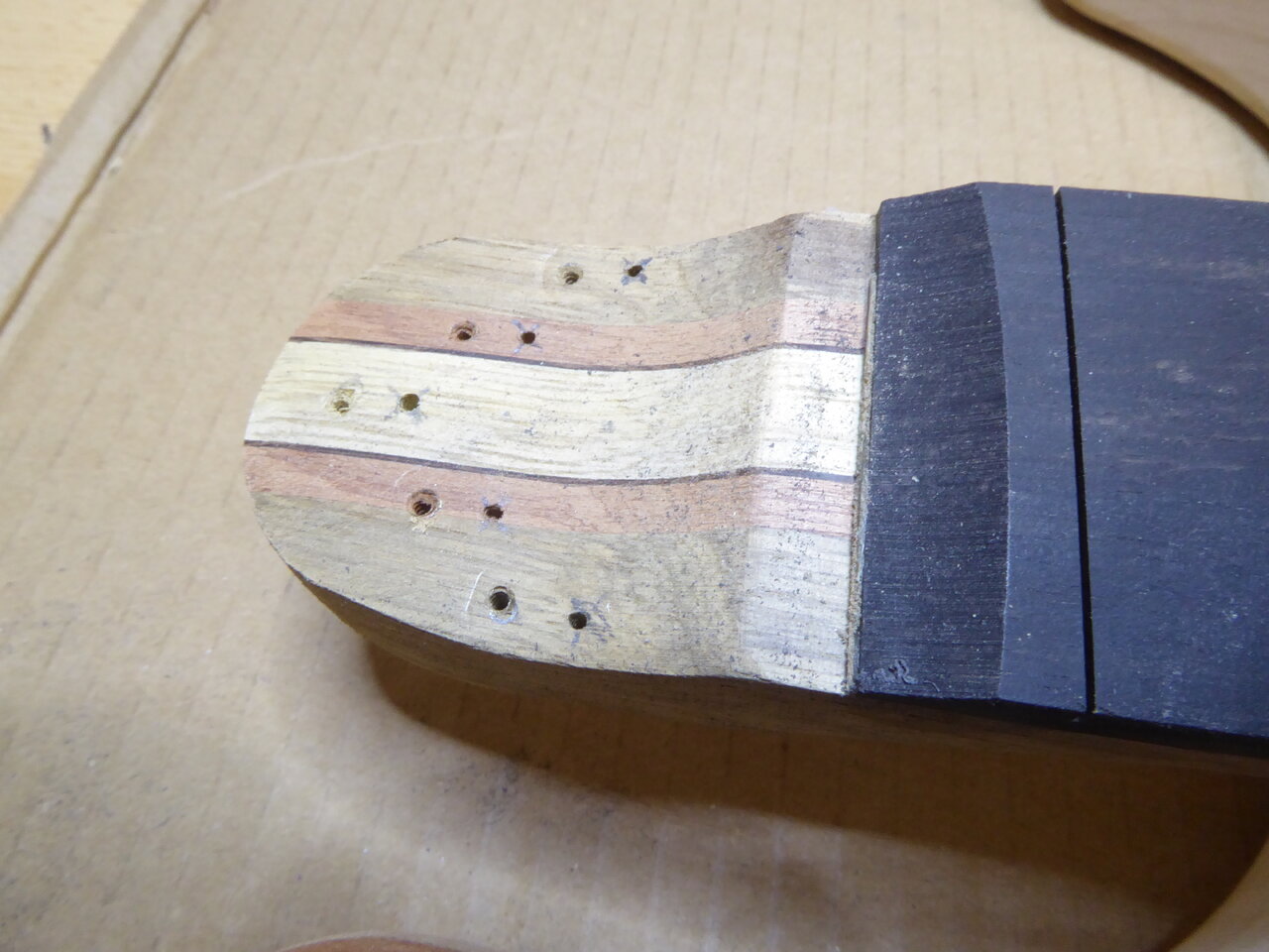

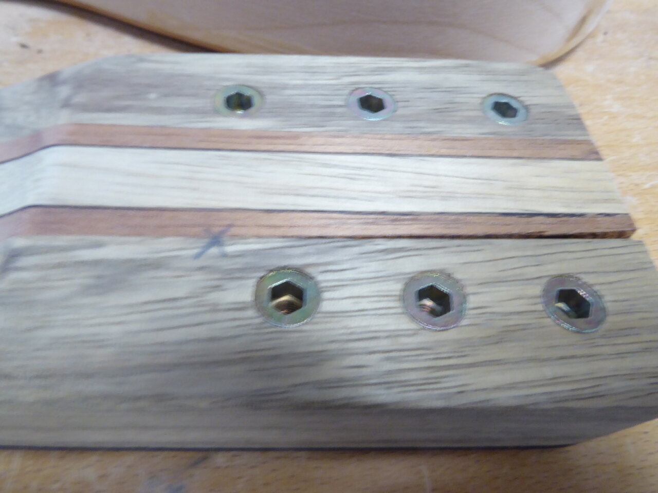

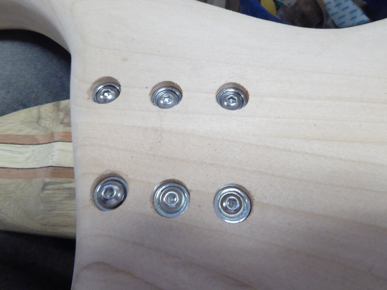

Heute ging es weiter mit der Halsverschraubung mit Rampa-Muffen und der Montage der Tuner und Saitenhalter.
Beim Bestellen des Griffbretts ist mir leider ein kleiner Fehler unterlaufen, so daß das Stringspacing jetzt lediglich 16 mm anstatt der angestrebten 19 bis 20 mm beträgt.

  • #495
Oh, das ist eine Menge! Hättest Du nicht einfach ein Binding anbringen können, wären ja mindestens +2 mm in der Breite.
Reaktionen: FourStringsOnly und fmm

  • #497
Mir ist das leider erst aufgefallen als der Hals schon fertig war und ich die Tuner montieren wollte. Aber ich bin ehrlich gesagt auch kein Freund von Bindings am Griffbrett.

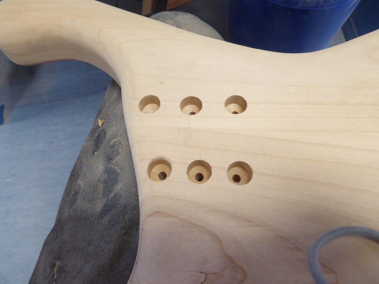

  • #500

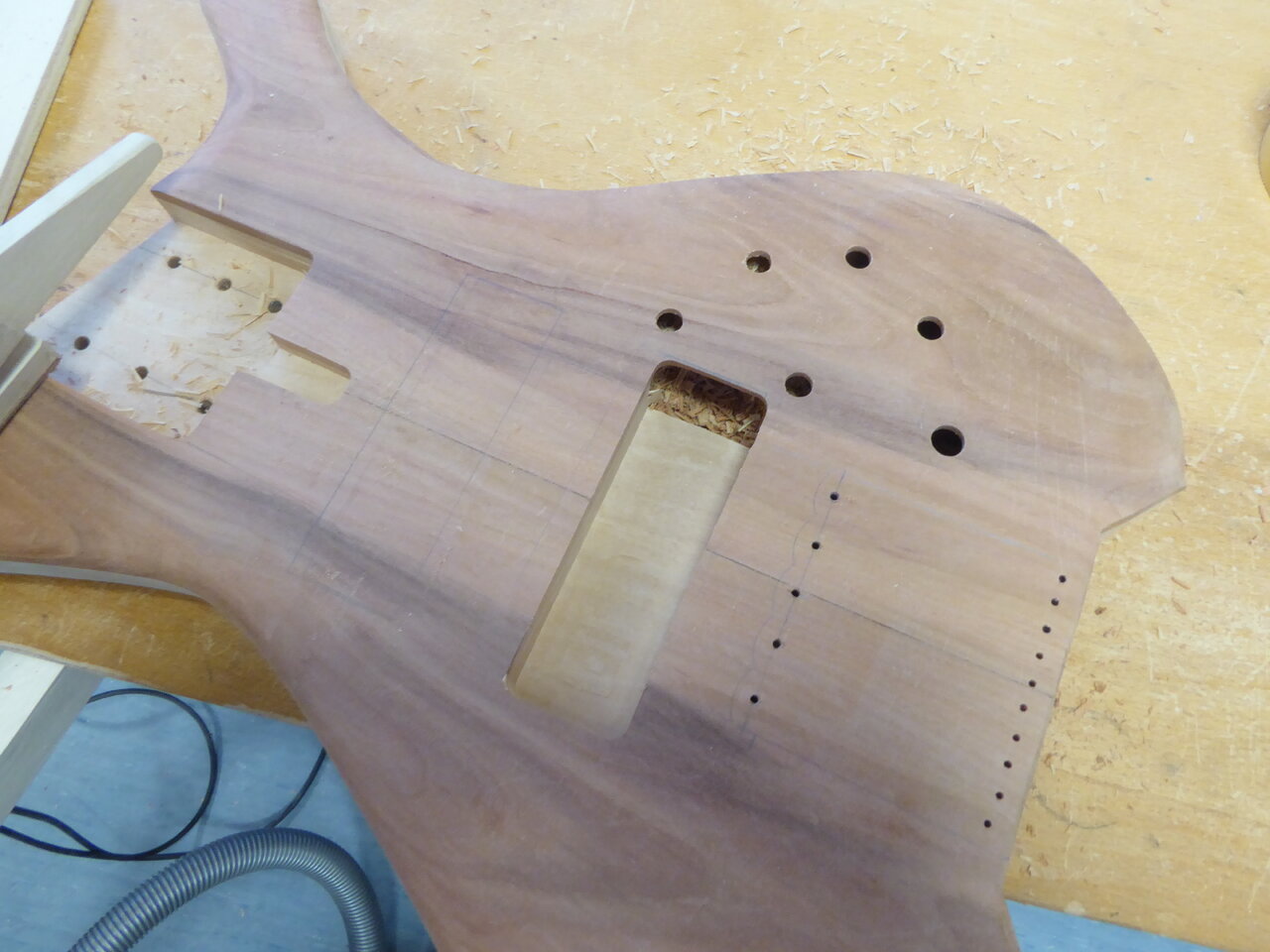

Folgende Arbeiten wurde heute durchgeführt:
1. Spannstab-Zugang gefräst mit Oberfräse
2. PU-Aussparungen gefräst mit Oberfräse
3. Body geschliffen mit Schwingschleifer und per Hand mit Schleifpapier
4. Sidedots installiert
5. Body und Hals mit TopOil geölt
